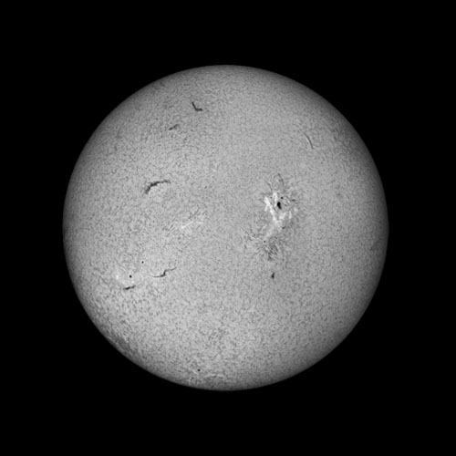

Re: Vad behövs för filter om man ska kika på Solen?
Jag väljer att färglägga mina solbilder i en eldig färg av den enkla anledningen att jag ser solen som ett stort sprakande eldklot. En vit sol ter sig ganska tråkig att titta på i jämförlse, bifogar en bild för att illustrera detta.
- Attachments
- GS_20120512_Sun.jpg (48 KiB) Viewed 8414 times
