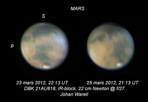

Objekt: Mars 23 och 25 mars
Exponering: 30 fps, 1/60 sek x 1500
Fotograf: Johan Warell
Teleskop: 22 cm Newton @f/27, 5x Powermate, IR-block
Kamera: TIS DBK 21AU618
Kommentar: Mars med min nya kamera som har en del barnsjukdomar kvar verkar det som. Men ett par använvändbara bilder har det blivit. Dessa tagna under goda seeingförhållanden, höjd ca 45 grader. Stackar av ca 1500 bilder vardera.

Fina bilder på mars med många detaljer. Vad står p för på bilden?
Vad för barnsjukdommar har din nya kamera?
Posts: 1786
Joined: 2006-11-09 07:56:28
Re: Mars Mars 23 och 25 mars - Johan Warell
Post by timokarhula »
p = preceding. Mars ytdetaljer snurrar åt det hållet. Motsatta sidan av planeten är då f = following. Det blir då inga tvetydigheter jämfört med att ange E och W. I det senare fallet vet man inte om det är öst och väst sett från jorden eller räknat från planetens yta.

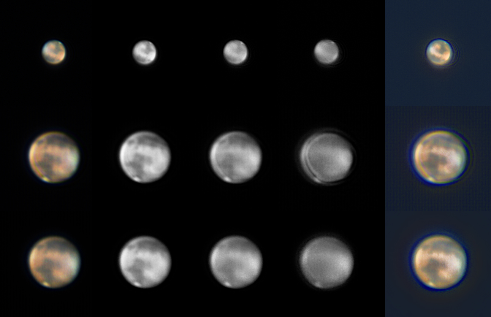

Nu har jag hittart tillbaka filerna från den 21 mars i år och lägger upp 3 exempel som belyser mitt argument från i natt.
De är uppskalade 200% vid stackningen i programet AstroIIDC och sedan färgkorrigerade och skärpta lite snabbt i Photoshop.
I tur och ordning är det RGB, R, G, B och längst till höger en förstärkt version som visar ringarna även i bakgrunden.
Den översta är fotograferad med 2,5x barlow f/12 på högsta hastigheten 15b/s.
Den i mitten är fotograferad likadant men med en 20 mm okular f/27. Bilden blir roterad 180° på grund av okularprojektionen.
Sista raden är som mittraden men jag har gått ner till 7,5 b/s.
Som syns så ökar effekten av "lökringar" vid högre f-tal och minskar vid lägre bildfrekvens än högsta möjliga.
Framför allt har den blåa kanalen tagit stryk vid högt f-tal och högsta bildfrekvens.
