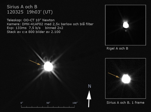

Objekt: Sirius B /del 2
Exponering: 800/2100 133ms
Teleskop: 10-22/3,5-4,5
Kamera: DMK-41AF02
Kommentar: Trolig Bild på Sirius B.
.Det bästa sättet att bli säker tror jag är att du upprepar precis samma procedur nästa vinter och nästa och nästa ... då kan du se om "din" ljuspunkt följer den bana på himlen som Sirius B har runt huvudstjärnan. Vissa astronomiska observationer tar flera år att utföra, och jag tror detta är en sådan.
Jag tar alltid även några sekvenser där jag får med fältstjärnor för att vara säker på skala och riktning.En intressant faktor i sammanhanget är vilken felmarginal du har vid bestämning av ljusprickens positionsvinkel och separation relativt huvudstjärnan. Säkerligen svårt att kvantifiera men det vore bra om det gick. Exakt vad Valpen har för värden vid aktuella tider går ju att räkna ut. Och om dess position hamnar inom dina felmarginaler så pekar förstås mycket på att du registrerat rätt objekt.
