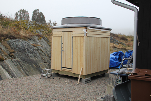

Är ditt obs färdigt nu? Det är inte mitt, men snart.. och så skall det lyftas upp på ett berg (utan helikopter)
M.v.h
