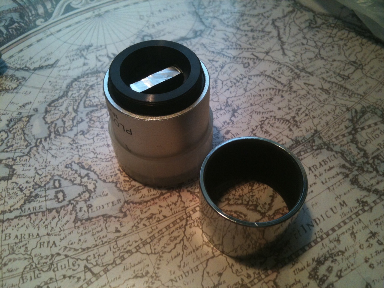

Snabbguide för att modifiera ett okular med okultationstav (är på väg tillbaka till Sandvreten om 30 minuter).
Det är bra om man har ett okular med bred fältstoppsring i okularets fokalplan så jag "offrade" ett 20 mm kit-Plössel. Jag klippte en small remsa av vanlig hushållsaluminium och fäste den med tejp på fältstoppsringen. Jag var tvungen att skruva isär okularet för att komma åt och petade in i aluminiumbiten och tejpen med en hobbyskalpel. Remsa blev 3-4 mm bredd vilket visade sig vara onödigt brett i ett 20 mm okular, ungefär hälften hade vara tillräckligt även för att okultera Jupiter.
Om man får till det så blir stavens kant knivskarp både när man titter direkt genom okularet och när man når fokus i teleskopet. Detta gäller dock bara om man har korrekt korrigerad syn. Tar man av sig glasögon och tittar så kommer fokalplanet inte ligga i fältstopsringen och kanten blir suddig.
