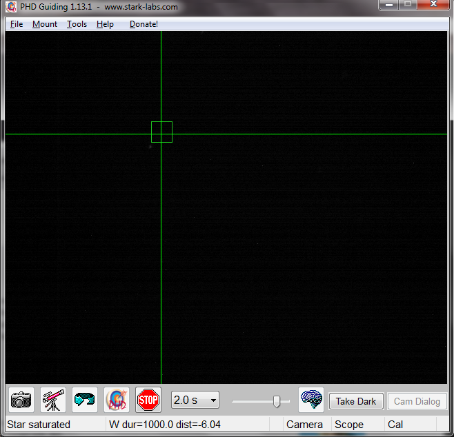

Fick det aldrig att funka igår, kanske berodde det på en dålig polinställning hade en del drift? Jag tror jag valde alternativet "Ascom late Camera" Men jag tänker försöka under dagen inomhus med en "simulerad" stjärna bakom ett kameraobjektiv. Jag kör OAG så jag har 1000 mm brännvidd . Så här såg skärmen ut igår. Det gick bra under kalibreringen tills stjärnan nådde kanten på den gröna rektangeln, sedan sa den "star saturated" i nästan varje frame och stjärnan drev ner åt vänster.
Edit: stjärnan jag försökte guida på ligger strax nedanför den gröna rektangelns nedre vänstra hörn. Fokus är nog inte exakt och jag såg att det var mycket koma, ligger ute i periferin på strålgången. Borde det gått att guida på denna tror ni?

Ett inte använda saturerade stjärnor är en central del i hur PHD (och många andra guideprogram) fungerar. För att kunna mäta stjärnans centrum med bättre noggranhet än en pixel så måste den kunna matcha nån typ av en Gausskurva till guidestjärnan, integrara över stjärnan eller dyl. för att hitta stjärnans centroidpunkt. Om stjärnan är saturerad så går inte det och PHD tycker då att man ska ta en annan stjärna i.s.t.
