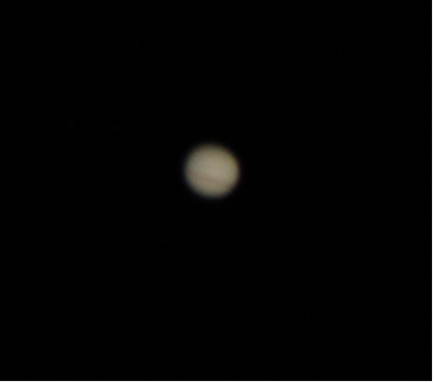

Utrustningen står i min signatur , använde även en 2xBarlow.
En av mina första bilder på Jupiter.

Planet foto handlar mest om att filma faktiskt. Ju fler bilder man samlar in ju bättre är det. Om din kamera kan filma så kan du prova det. Om bilden blir liten så kanske du kan använda en barlowlins? Jupiter rör sig bort från jorden relativt sett nu och ser mindre och mindre ut dessutom.

Hej Daniel,
som du märker så finns det många som kan hjälpa till med råd och tipps men som du säkert vet så finns det många faktorer som påverkar resultatet.
För att få bra svar måste du börja med att själv ge mera information annars kommer du bara att få motfrågor om du har gjort si eller så med vissa inställningar.
Så varför börjar du inte med att beskriva hur du har kopplat upp kameran på teleskopet, använder du live-view för att fokusera eller tittar du i kamerasökaren, alla data som exponeringstid, iso-inställning, hur du trycker av exempelvis med en trådutlösare eller använder du ett program via datorn, har du behandlat bilden och i så fall vad har du gjort.
Viktigt också att veta hur länge teleskopet var ute innan du började fotografera, hur såg det ut i okularet dvs. var bilden stabil eller var det mycket turbulens.
Om man inte vet mer än vad du har för kamera och teleskop är det närmast omöjligt att hjälpa dig.
Vad jag kan säga om bilden du har lagt upp är att om du får till lite bättre skärpa och stackar 8 st så kommer du att få fram väldigt mycket bättre detaljer i molnbältena samt de 4 månarna. Nu kan man ana dem men de är så mörka att de nästan försvinner i bakgrundsbruset.

Jag tror jag ska göra en seriösare fotografering innan jag börjar att fråga om mer hjälp fast skulle dock vilja veta basics , ursäkta mig om jag varit lite otydlig. Jag använder mig av detta : http://www.webhallen.com/hemelektronik/ ... -s_18-55mm , http://www.astrosweden.se/omni-xlt-150/18899-0. Låter alltid teleskopet stå ute ca 1 timma. Kopplade in kameran i adaptern + en 2xBarlow och satte dit den där okularen ska sitta.
Tittade i live view och tryckte på kameran när jag tog korten , ingen dator eller något sådant hade jag. Inställningarna lekte jag runt med lite för jag var osäker vilka inställningar som är bäst , tittade på denna guide bla http://www.astropix.com/HTML/I_ASTROP/SETTINGS.HTM.
Har inte heller behandlat några bilder för jag vet inte riktigt vilka program som behövs , som sagt jag är helt ny på detta så basics vore bra att få hjälp med sedan gör jag ett seriösare försök och återkommer med resultatet när himmelen slutar vara grå och tråkig.

Re: Hjälp att komma igång.
Där har du nog den största boven för med dessa förstoringsgrader lär du få kraftiga vibrationer om du trycker på kameran.
Du kan lösa det på två sätt:
1 - Ställ in skärpan med live-view, stäng live-view, fäll upp spegeln i kameran och fotografera med en trådutlösare som dessa: http://fotofyndet.se/product_info.php?c ... 27pg4lh3c4 eller http://fotofyndet.se/product_info.php?c ... 27pg4lh3c4 .
Dessa är snarlika Canons original men betydligt billigare. Det finns en mängd andra kopior eller ersättare på marknaden.
eller
2 - Om du fick med Eos Utility med kameran så bör du kunna kolla skärpeinställningen (som du ställer in med okularhållaren på teleskopet) och sköta exponeringen från en dator som kopplas till kameran med den medföljande USB-kabeln.

Håller med Peter R att någon typ av fjärrutlösare och separat spegelfällning krävs med så långa bränvidder. Ett alternativ som ev. kan fungera är att använda "Self Timer"-functionen men jag vet inte om den är kompatibel med spegelfällning.
De riktigt skarpa planet och månbilderna man ser får man genom att lägga ihop videosnuttar i program som registax och avistack. Det är dock inte helt trivialt med en DSLR, jag fotade månen i full-HD med min 600D och blev tvungen att konvertera min H.264 filmsnutt till MPEG (registax) respektive JPG (Avistack) innan det gick vägen. Jag hade helst stackat AVIn direkt eller konvertera till okomprimerade BMP/TIF-filer men den konverteringen krävde specialprogramvara som jag inte kände för att öppna börsen för bara för att testa.
De bästa resultaten är mycket beroende på perfekt kollimering, fokus, seeing osv samt en hel del erfarenhet om hur man bör lägga ihop och bildbehandla resultatet.

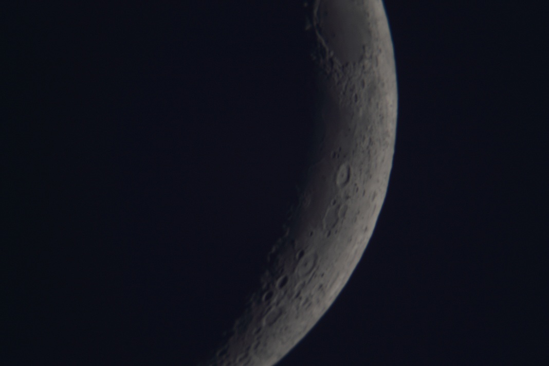

Härlig helg måste jag säga , tagit väldigt många bilder :)
Dock har jag lite problem med registax , eftersom när jag stackar bilder ser jag inte ens någon skillnad.
Behöver varje bild som staplas vara så lika varandra som möjligt , har ju väldigt många bilder på tex Jupiter men den vandrar ju iväg en bit på varje bild.
En av bilderna jag tog idag.

Post by Oortcloud »
Det ska inte vara några problem om Jupiter vandrar iväg. Registax fixar det ändå. Det finns ett litet fint program annars som bl.a. centrerar bilderna som heter Ninox.
Den största skillnaden mellan en bild och många stackade får du först när du använder wavelets. Sista fliken i registax6.
