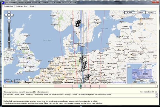

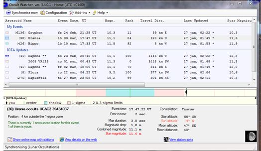

Hej.
Så här ser observationstäckningen ut idag inför denna ockultation den 24/2 ca 21-30UT (kommer inte ihåg tiden mer i detalj nu) enligt IOTA. Där är 6 eller 7 anmälda stationer i central- och norra Europa, samt en blygsam rackare här uppe i Skandinavien (undertecknad). Man behöver ju inte registrera sig för att göra denna (eller andra) observationen/-er, men det ger IOTA en lite bättre överblick på vad de har för "ögon" på händelsen. Kartor och pos.nålar i form av teleskop får du via Occult Watcher och Occult 4 (Det är två separata mjukvaror som dock hämtar data sinsemellan, så man bör ha båda två) och det blir tillgängligt för registrerade användare. Kartorna är jättebra! Se bild. Hade varit kul om fler hade registrerat sig till denna händelse!
Hälsn. Björn

Är noob på detta område men jag har en fråga:
Har laddat hem och installerat de 2 programmen och det ser ungefär ut som på dina skärmklipp. Hur gör jag nu för att hitta Kometen på stjärnhimmeln, Antag att jag vill observera kl 23:59, kan jag då "mappa" kometens position gentemot stjärnhimmeln utifrån min observationsplats på något sätt? (Har goto..)
