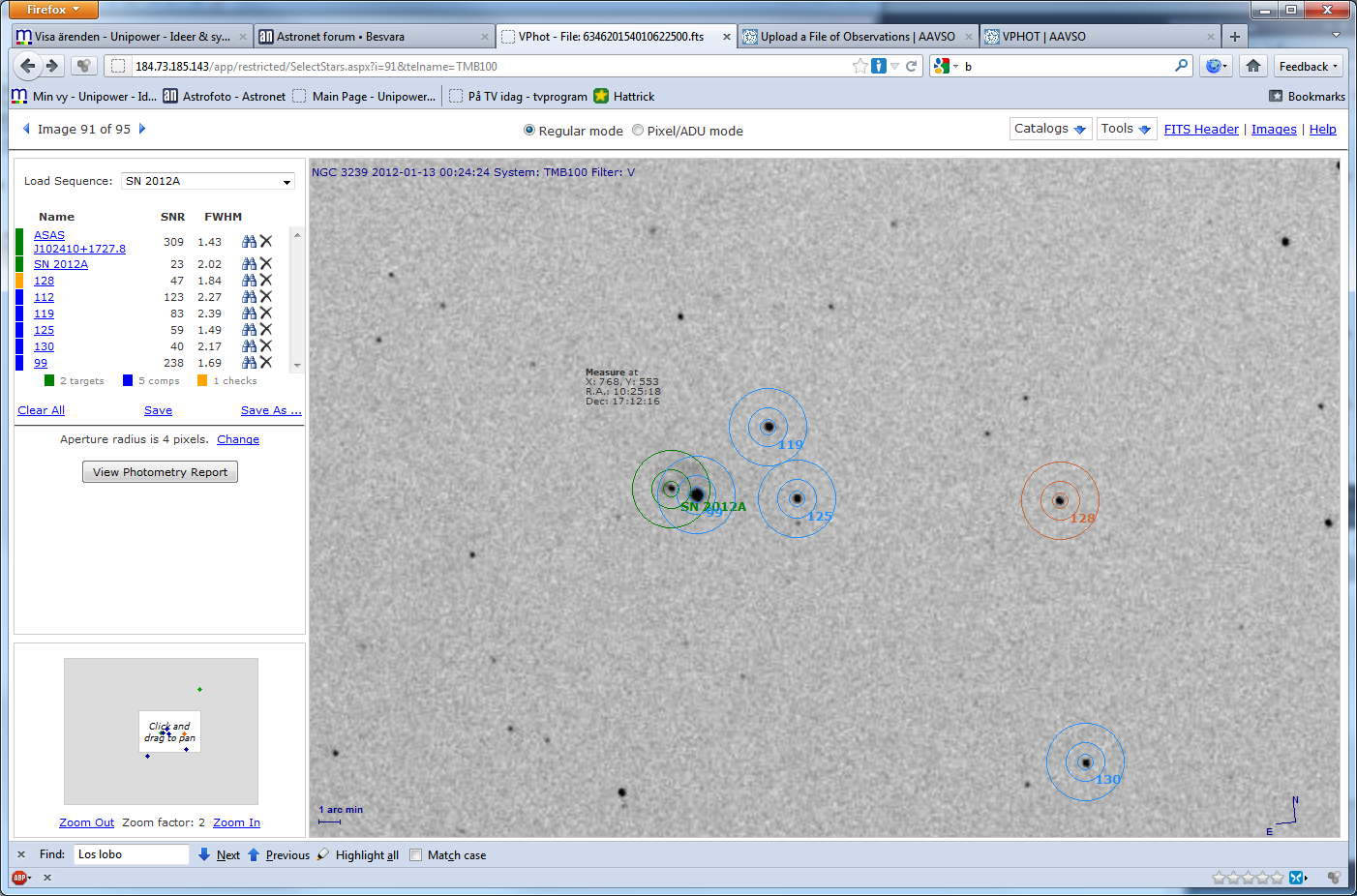

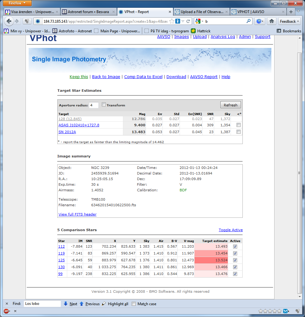

Fotade den inatt.
Date/Time: 2012-01-13 00:24:24
SN 2012A 13.483 +/-0.053
2 bilder från VPHOT då jag behandlade bilden för de intresserade :)
vphot 2.png (206.93 KiB) Viewed 3875 times
Det står 30 sek exp time men det är 5*30 sekunder på bilden.

Kul! Man blir mer och mer sugen på en CCD med V-filter. Du verkar få väldigt bra kvalité på Dina bilder Robert! Jag var själv ute i går kväll för att försöka mig på M67 och lite annat smått och gott, men fick ge på grund av hårda vindar. Landade på ett FWHM på ca 12 vid 15 sek exponering - och det var en av de få "lyckade" exponeringarna...
Måste bara fråga: hur funkar det när stjärnan 99 ligger i SN2012A:s annulus? Kan inte det påverka mätningen av novan, eller är det ok för att alla andra mätningar oxå kommer att ha den med?

Post by Robert »
Är den innre 3e cirkeln som bärkäningarna utgår ifrån. Går att ställa in hur brett den skall mäta på.
