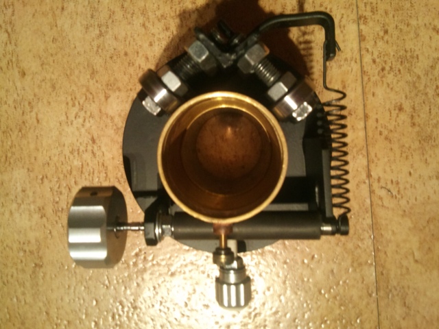

1. Hur bygger man motorfokus som kan styras via dator på denna hembyggda crayford fokuserare?
2. Jag tänkte kullagra rullen för att få bättre precision, jag har DC motorer och bipolära 4 poliga stegmotorer liggandes. Vad ska jag ha mellan mellan dator och motor?
3. Vad ska jag ha för eventuell växellåda/utväxling?
4. Är det hopplöst eller ska jag försöka hitta någon färdig fokuserare med färdig motorfokus? Enklast ja men dyrast oxå, i så fall tips på var jag hittar en lämplig färdig lösning på detta.
Jag skulle vilja kunna stå vid teleskopet och fokusera för visuellt oxå det är ett krav även om det skulle ske på elektrisk väg.

Re: Motorisera en fokuserare?
Hej
Om man har gjort sin egen fokuserare så tycker jag man också ska göra sin egen drivning till den. Då blir frågan om den ska gå att styra via ASCOM eller om du är nöjd att kunna styra den på annat sätt.
Det går för all del också att göra sin egen drivning där drivningen simulerar en RoboFocus drivelektronik, då kan man köra via ASCOM utan att behöva göra sina egna drivrutiner.
Här finns en länk till ett exempel på projekt för att göra sin egen elektronik https://sites.google.com/site/arduinofocus/home
De vanliga kommersiella styrningarna för fokuserare som finns att köpa går hur som helst att koppla direkt till "godtyckliga" unipolära stegotorer, vissa kanske också klarar bipolära, men det är bäst att kolla det.
När det gäller utväxlingen så har jag haft svårt att hitta utväxlade stegmotorer för hobbyändamål men du kanske får tillräcklig utväxling med en tandrem http://www.hobbytronik.se/index.php/cPath/52

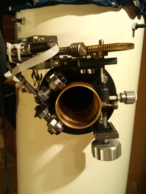

Så här blev i alla fall den motoriserade fokuseraren som en första version. Det kanske är jobbigt att enbart ha motorfokus och inte ha manuellt alls? Jag vet inte hur man bygger en smart slirkoppling emellan som tar lite plats eller hur det ser ut på fabriksfärdiga fokuserare?
Utväxling 100:1, 2" fäste med klämring, annars en stabil och fin fokuserare som fungerat mycket bra! Egentligen bara byggt av skrot, kullagren som röret vilar på är skateboardlager från en sportbutik, gummirullen från en kompis mammas gamla kopieringsapparat/skrivare. Mässingröret köpte jag på skroten däremot.
Coolt.
Jag får lite steampunk-känsla över bygget
Daniel
Daniel
