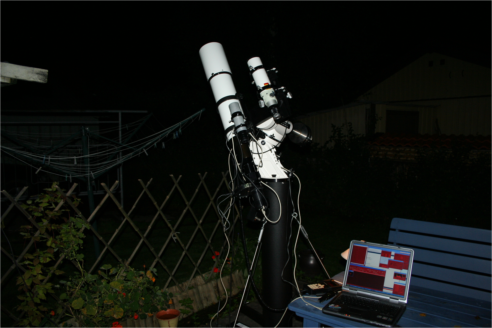

Kan vara kul att beskriva hur man gör en normal fotosession. VI har alla våra egna metoder och man kna lära sig av varandra.
Min uppästtning kan npg beskrivas som mobil vägastronomiuppsättning med fjärrstyrt rbotiskt teleskop :green:
Utrustning som jag oftast använder:
Montering: AP900
Teleskop: TMB 100mm f8
Kamera: QSI 583wsg
Guidekamera: Lodestar
Dator: Långsam 6 år gammal bärbar dator. Fungerar fint. Lite böjd efter halkolycka för 5 år sedan :geek:
Motorfokus. JMI NGFS
Programvara:
MaximDL -
ACP
FokusMax
PoleAlign
SkySolve
Cartes de Ciel
Montering AP900 med pir. Här med min lilla takahashi refraktor som jag sällan använder numera.
Har ingen bild på nuvarande setup. Får ta den vid tillfälle. Brukar bara köra med TMB teleskoprt som är det större. Här är det min gammla SXV H9 kamera på bild.
En typisk fotokväll:
Förberedelser:
Uppsättning av allt tar ungefär ca 45 minuter med polinställning mm. IBland strular det och man missar något och så tar det 2 timmar....
1. Himmlen är klar. Kolla väderprognoser. SMHI och klart.se och satelitbilder från SAT24. Mycket att bära ut så man vill veta att det är värt det.
Jag bor i lägenhet på andra våning....
2. Börja bära ut montering.
Piren brukar jag alltid lämna kvar ute. Monteringen delas i 2 delar så den blir "lättare" att bära.
Bär ner Dec delen av AP900 monteringen skrivar fast den.
Bär ner RA delen och sätter ihop.
Bär ner låda med sladdar strämförörning mm. Denna använder jag även som "bord" för datorn.
3. Hämtar bilbatteri 74Ah från källarförrådet för strämförsörjning till monteringen. (Om jag är någon annastans kan jag köra dator mm på den hela natten med 12V->230 adapter)
Hade en adapter istället för batteriet då jag fotograferar hemma men den släppt ut "röken" i våras...
4. Hämta teleskop och sätt fast på monteringen. Lämnar kamera kvar på teleskopet med sladdar så det skall gå "snabbt" att sätta upp.
5. Gör en första grov polinställning genom att titta i hålet för sökarteleskopet genom monteringen och se polstjärnan i hålet. HAr ingen polsökare men det fungerar bra. Har piren inte flyttats sedan förra gången hoppar jag över detta.
5. Dra fram förlängsninsladd till piren så jag får 230V för dator mm
6. Hämta dator.
7. Koppla in alla sladdar.
Spänning till montering från batteri, Ström till dator. Ström till kamera. Anslut mororfokus till monteringen som styr den.
Koppla in USB kablar til lkamera/guidekamra. Guidekabel från guider till montering. Handkontroll till monteringn och några till sladdar.
8. Starta dator. (Seg dator ta lång tid innan den är igång. Ofta startar jag den då jag börjar bära ut (om den nu har betteri kvar).
9. Starta MaximDL slå på kylning av kameran (-30C oftast)
10. Ta en bild för att se om jag har någorlunda bra fokus (ofta är så fallet då jag aldrig tar bort kameran).
Om Fokus är dåligt starta FokusMax och kör en Autofokusomgång. 1-2 minuter så har man bra fokus (om inget strular)
11. Synca teleskopet mot himmelen, Har ingen sökare på himmelen och behöver hittar vart teleskopet pekar.
För att göra detta nu så tar jag en 15 sek bild med MaximDL. Starta SkySolve. Skysolve hittar själv var den är och jag får veta exakt var teleskopet pekar på bpgsekunden när. Tar runt 10 sekunder om man har tillräckligt många stjärnor i bilden. Synca monteringen i MaximDL med denna infromationen.
12. Polinställning. Starta PoleAlignMax och kör en polinställning. Har piren inte flyttats går detta på några minuter. Har den flyttats kan man var mer fel och med strul som man får ibland ta mycket längre tid :)
13. Starta ACP.
14. Ta en liten testexponering och se att det fungerar.
15. Starta fotosessionen. Nu brukar jag oftast gå in och köra Remotedesktop från datorn i kontoret eller på TVn i vardagsrummet.
Mer om denna delen kommer snart :)

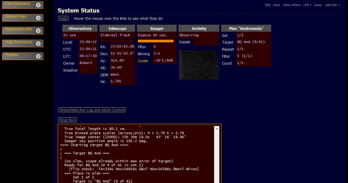

Fotograferar nu igen.
Just nu kör jag en plan med 41 objekt i Andromeda. Skärmbild från webinterfacet till ACP. Styr det från en websida.

Fotografera med ACP
Nu har det blivit dags att fotografera det jag vill ta på för kvällen.
Programvara som jag använder för det är ACP.
ACP är en mycket trevlig programvara som kan automatisera mycket av själva fotograferandet.
ACP styr monteringen. Fotograferar genom att styra MaximDL. Fokuserar genom att styra MaximDL. Byter filter osv.
När man fotograferar ett objekt händer ungefär följande:
1. ACP kör goto till valt objekt/position.
2. Ev. Startar Fokusmax för fokusering.
3. Tar en 15 sekunder "pointing" bild. För att se vad den pekar på. Kör PinPoint på denna för att få exakt koordinat på vart teleskopet pekar. Är det lite fel syncroniseras positionen och det körs en goto till vald plats.
4. Börjar fotografera det objekt man har valt efter inställning om filter exponeringstid binning mm. Antal exponeringar per filter osv.
Varje bild som har tagits körs sedan pinpoint på så det finns exakta koordinater för varje bild man har fotograferat.
Via websidan göra jag sedan lite olika saker beroende på vad jag vill fotografera.
Olika exempel:
En bild på ett enstaka objekt.
I Tragetname fyller jag i obejkt och sedan hämtar den koordinater.
Kan även mata in koordinater om jag vill.
Sedan väljer jag filter i exemplet här 5 st V bilder a 60 sekunder. Bin 2. Autofokus innan bilderna skall tas,
Trycker på Aquire images och sedan börjar den fotografera.
Vill jag ta en färgbild enkelt kan jag tex göra så här:
Välj M 57
Valde 20 Halpha a 10 minuter bin1
10 bilder för Röd grön Blå. 5 minuter med bin2.
Fokusera innan jag börjar fotografera och sedan en automatisk fokusering varje timme.
Fotografera många objekt i en förutbestämd plan.
Man kan göra en textfil kallad plan där man beskriver vilka objekt objekt man vill fotografera och vilka filter exp osv.
Finns ett program som heter ACP Planner som kan hjälpa till att göra en sådan eller så kan man skriva den själv.
Detta använder jag då jag fotograferar variabler.
Här är ett exempel på min plan för att fota variabler i Auriga:
Varje gång jag skall fotografera variabler i Auriga väljer jag bara planen som finns inlagd och startar. Så håller den på automatsikt till den är klar. Mycket smidigt.

; Targets:       25
; NOTE:          Timing features are disabled
; Autofocus at start of run.
; Autofocus every 45 minutes.
#autofocus
#afinterval 45

; END OF PLAN
Via webgränsnitten kan jag sedan se hur lpngt den har kommit i fotograferandet och ser om det går bra.
