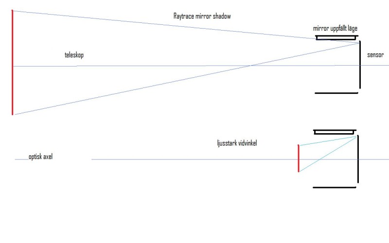

Re: Mirror shadow
Hej.
Såg den här gamla tråden och en fråga om vinjettering i under kant. På min Canon fullframe har jag detta i kombination med teleskop. Teleskop har en annan strålgång än originaloptik, tänk dig en stor ljuskon som skall nå fram till sensorn, även till hörnen och man förstår att det blir problem. Man ser det ganska enkelt om man tittar in i kamerahuset att man kommer få detta problem med viss optik, speciellt ljusstarka teleskop i kombination med lång fokallängd. Skuggan i underkant kommer från kamerahusets överkant. Där sitter spegeln och den sitter tyvärr i vägen, man kan till och med se konturen av den upphöjning den har nära mitten. Det hjälper inte att fälla upp eller låsa spegeln. Den är ju alltid uppfälld under exponering. Väldigt trist att det är så trångt i huset. Tänkte om jag tar bort filtret en dag i kamerahuset så skall jag även försöka ta bort spegeln. I vissa situationer har jag till och med sett svaga spår av tapparna som fångar upp spegeln i nedfällt läge.
Är dock förvånad att du får detta fenomen med en APS-C sensor den är ju så mycket mindre medans kamerahuset är i samma storleksordning.
Jämför med öppningen runt sensorn i astrokameror, väldigt väl tilltagen i regel. DSLR kameror har ju krav på sig att vara kompakta om de skall finna köpare.
Ett vidvinkel objektiv med hög ljusstyrka har ju ändå en väldigt liten bakre lins och ljuskonen får en annan form och spegeln ställer inte till med något problem.
Har gjort en enkel strålgångssimulering här så det är lättare att se varför det blir så:
Raytrace mirroshadow small.jpg (22.4 KiB) Viewed 6400 times
Det är mer komplicerat i verkigheten. Det finns i regel en flat/comafieldcorrector i strålgången också.
Ju kortare backfokus ju närmare kommer mattskivan (den där bilden projiceras på när man tittar i den optiska sökaren) optiska axeln och därmed spegeln också, Canon har den kortaste backfokusen (44mm) så detta fenomen är kanske extra utpräglat här. Men när jag studerat andra fabrikats kamerahus (DSLR) så tycks samma problem finnas även där. Spegellösa kamerahus borde inte ha detta problem, men se Sonys med fullframe, alldeles för underdimnesionerat (liten innerdiameter) bajonettfäste.
