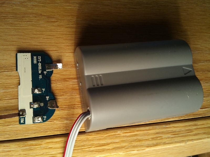

Nu har jag kommit över ett batteri för ca 50 kr på ebay, det är testat och batteriindikatorn fungerar korrekt.
Kretskortet i bilden är batteriets batteristatusindikator och den kommunicerar med kameran via mitt-tappen på batteriet.
Lödpunkterna på kortet är följande
B- minus till batteriet 0 V
B+ plus till batteriet 7,2 V
P- minus till kameran 0 V
P+ plus till kameran 7,2 V
ID batteristatus till kameran
BM mitttapp mellan de två LI-ION cellerna 3,6 V
Jag har en bulb-kabel som efter en exponering återgår till sitt ursprungliga läge och då vill jag ha ca 1-4 sek fördröjning (vet inte om det behövs egentligen) tills en spänningsdipp på 1-2 sek ges till pin B- och B+ för att sedan återgå till normalläge. Tappen BM måste gå att strömmata med två motstånd med samma värde kopplat som en spänningsdelare tänkte jag. Hur bygger jag detta?
Det jag nu inte vet som jag behöver ha hjälp med. Hur bygger jag själva fördröjningen och spänningsdippen som bara ska vara nån/några sek? Tiden är inte kritisk att den ska vara exakt.
Jag matar alltså batteriet med konstant spänning hela tiden, det är bara det lilla kretskortet på bilden som ska få ta del av spänningsdippen så den kan rapportera till kameran via lödpunkt ID att kamerans batteri tog slut och då avbryter den sin egen darks som man ställt in i mode 2. Då bibehåller man full USB kommunikation och man får en så gott som äkta RAW bild!
Lämpligt värde på spänningsdelarens motstånd? Jag funderade på 1kohm till båda bara för att dra till med något som verkar lämpligt.
Någon som kan hjälpa mig med mina 2 frågor? Det borde inte bli så krångligt tycker jag.
