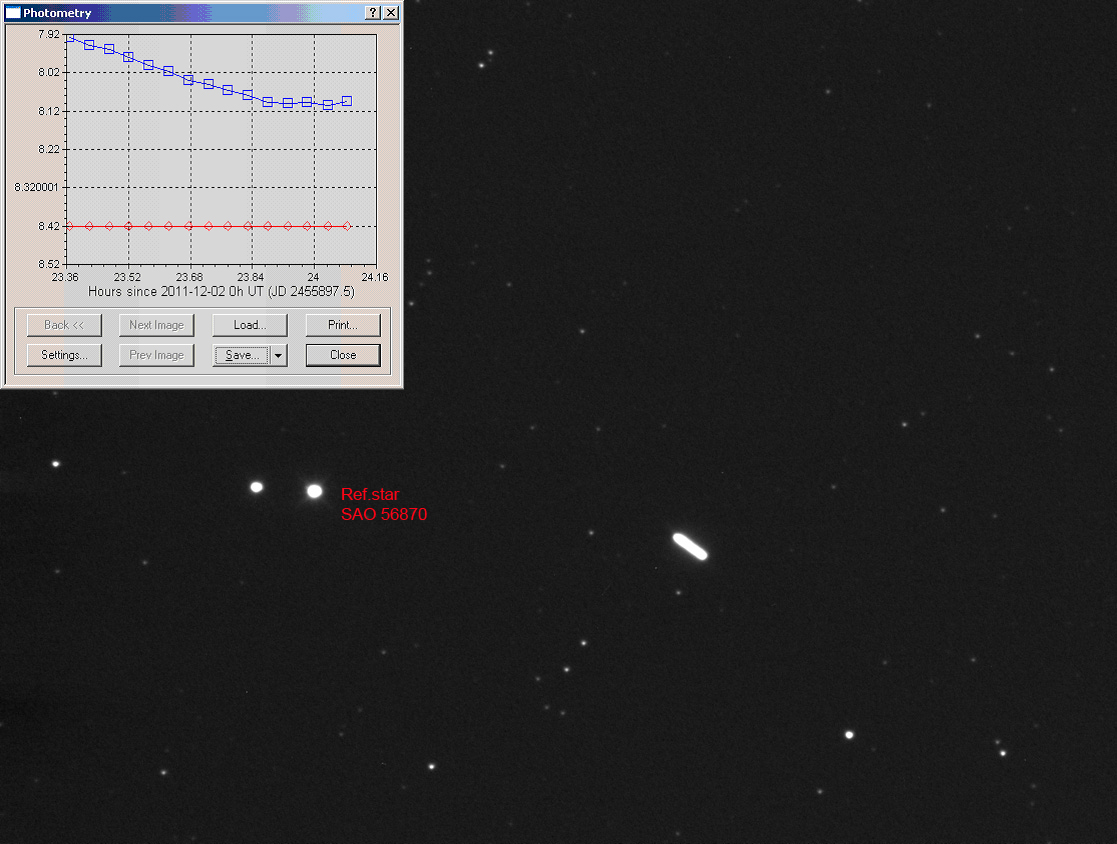

Inspirerade av tråden riktade vi 41 cm teleskopet mot Eunomia den 2/12 och tog en serie med 15 stycken 15 sekundersbilder i grönt filter med cirka 2 minuters mellanrum. Vi mätte ljusstyrkan i Maxim och fick resultatet som syns i diagrammet. Vid kontroll visade det sig att Eunomias rotationsperiod är drygt 6 timmar och att vi under 45 minuter fått med en åttondels rotationskurva. Med lite bättre planering med längre serier ska det inte vara något problem för amatörer att dokumentera asteroiders rotationskurvor.
En intressant länk i sammanhanget: http://www.minorplanet.info/call.html
Hälsningar,
Lars och Mats.

Mycket intressant. Tyckte att den var lite mer ljussvag än 8.0 när jag tittade på den i fältkikare den 4/12 20.05UT, uppskattade ju ca 8.1-8.2 vilket kanske skulle kunna stämma (?) Som jag tolkar det i din text och i grafen varierar den i magnitud allteftersom den roterar, eran kurva tycks ju ha en tendens att vika av uppåt igen framåt slutet av x-axeln. Vad har ni för kamera till ett sådant här projekt förresten?

Vi använder för tillfället en SBIG ST-8300M som vi kör binnat 2x2.
Ta inte för allvarligt på tiondelarna i de absoluta värdena. Det är en följd av att jag ansatt 8,42 på vår ref. stjärna vilket kan vara ett misstag. Borde kanske valt 8,51 vilket är Johnson V mag från Tychokatalogen enligt Guide8 eller 8,54 vilket jag tror är vad UCAC3 uppger som V mag. Jag vet inte riktigt vilken katalog som har de mest tillförlitliga magnitudangivelserna. Programmet Astrometrica ger helt olika värden beroende på vilken katalog man anväder. Att göra noggrann absolut fotometri med alla korrigeringar känns som något ganska komplicerat till skillnad från att plotta en relativ variation.

Förstår! Håller ju på att försöka mig på variabler på lite seriösare skala, men har svårt att helt få till det med precision ner på tiondelen (0,2 i noggrannhet får mig överlycklig i normala fall), därför tyckte man att det var lite kul att man kanske prickat helt rätt för en gångs skull :-) Alla tabeller för Eunomia sade ju 8,0 i magnitud, men som sagt, jag tyckte den var lite svagare. Jaja, det får bli till att ge sig på't igen med nya friska tag. Garradd var för övrigt helt osynlig för mig i morses. Inte bara hade man månskenet att brottas med, det började ju dagas också. Svagaste objektet jag lyckades lokalisera med fältkikaren var HIP 84070, magnitud 6.9.
