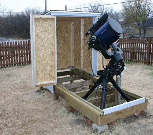

Hej - har precis återupptagit ett gammalt intresse att titta på stjärnhimlen. Införskaffade därför tillsammans med min dotter ett Celestron C-8 SGT med CG5-montering i somras.
Tänkte bygga mig ett litet observatorium enligt bifogad bild. Hur gör man med tub + montering - kan de stå i detta lilla oisolerade observatorium konstant eller skall man ta in tuben varje natt ? Monteringen borde väl kunna stå ute - hade tänkt gjuta mig en pelare att montera den på för att slippa alla inställningar odyl. Bor mellan Vetlanda och Nässjö så det är ju normalt svensk väder (dvs dis, dimma, moln samt 100% luftfuktighet).

Säkert inga bekymmer . Bra ventilation så kommer fukten ut.Mina saker är alltid ute sånt utrymme utan de tagit skada. Jag har valt att inte ha ström påslagen till mitt bygge när jag inte är där. Mest för att jag inte litar helt på datorutrusting som utsätts för fukt. Blev lite mer försiktig efter en brand i en datorskärm.
Ska jag ge dig ett råd hade jag nog satsat på aningen lite större rejälare bygge för visuella obsar. Jag hade nog också valt ett lutande tak också med tanke på svensk nederbörd.
http://obs.nineplanets.org/obs/obslist.html
Finns gott om bygge här.

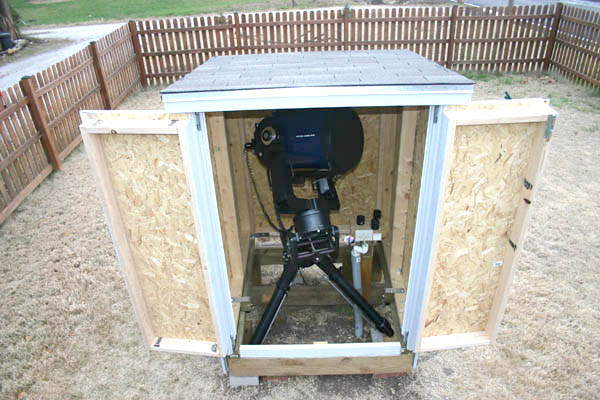

Hej och tack för svaret.
Du har nog helt rätt vad gäller lutningen. Tyckte att det var lite lagom att börja med (eller rättare sagt var det min fru som tyckte det var lagom istället för det observatorium med dome som jag hade tänkt från början). Samtidigt verkar konstruktionen lite smidig att bygga och även lite fräckt med roll-off funktionaliteten. Kommer troligtvis att bygga ett riktigt roll-off så småningom.
Det kommer nog att bli lite större än på bilden för att få plats med datorer odyl. Idag tar det nästan lika lång tid att koppla in alla sladdar för fjärrstyrning av montering och kamera som det gör att köra igång själva teleskop med alignment odyl. Vore skönt att slippa detta.

Jo det med att frun ska också vara nöjd känner jag så väl igen
Ska du bygga en låda på hjul hade jag valt bygga av kapell material som är till lastbilar. Det verkar hålla för diverse väder utan underhåll.
Det behöver ju inte vara en missprydnad på tomten. Min ser ut som vilken friggebod som helst.
Mitt förra obs . http://www.astropixlar.com/bod.htm
Jag valde bygga om en friggebod byggsats.
Mitt nuvarande ser ganska likt ut. Till och med min fru tycker det ser snyggt ut
Men börjar du med en pir så har du en bra stomme . Gör inte samma misstag som jag och satsa på tex betong plattor så länge . Det funkar inte kan jag säga.
Sen kan skjulet se ut hur som helst.

En montering och tub bör alltså klara 365 dagar om året i obs oavsett var i landet man bor? Det känns spontant som sträng kyla, fukt och sommarvärme inte är så bra, men prylarna kanske är gjorda för det.
Re: OBS-bygge, hur mycket tål teleskop/montering ?
Jag har ett liknande bygge på altan vid sommarstugan. Tänkte först på en kupol, men det finns risk för att en sån lockar för många objudna gäster, så det blev ett som väldigt mycket liknar ett utedass i stället. Inte så charmigt kanske men väldigt funktionellt
Jag har själv inte datorn i obset, utan har dragit ut alla kablar jag behöver från stugan och fäst bredvid piren som jag satt dit. Och jag instämmer i att det är väldigt praktiskt att ha allt uppkopplat på en gång.
Längst ner i obset har jag en frostvakt på låg effekt som gör att det är ett par grader varmare därinne än utanför och det räcker för att hålla grejorna torra. Lite självdrag finns också så att det finns en aning luftcirkulation. Funkar alldeles utmärkt, men ger jag mig på något nytt blir det nog som Bengts friggebodsvariant.

Det blir nog ett "dass"-bygge enligt bilderna med en pir. Men bygger på ett sådant sätt att det går att bygga något liknande Bengts så småningom. Troligtvis sätter jag nog datorn inne efter kloka kommentarer på forumet.
Tack för hjälpen - skickar bilder när bygget är klart.
