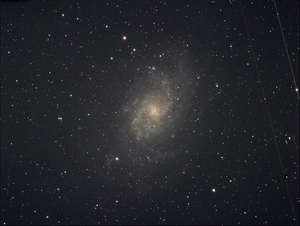

Objekt: M33
Exponering: 2x10min
Fotograf: Mats Olsson
Teleskop: WO FLT 110
Kamera: Atik 383 LC
Kommentar: Drog ett par provskott på M33 i går kväll, innan det mulnade igen. Galaxen är inget att titta på och bilden är tämligen dålig med kass kamerainställning. Men jag lägger ut den pga det som syns till höger i bild. Nästan exakt samma sak som Johan Bosch fick vid ringnebulosan för ett tag sedan. Två satellitspår och ett föremål emellan, mycket likt det på Johans bild. Denna gång ligger det inte helt i mitten av spåren. Hmm... Vad är det?

Det är ett flygplan :) dom har riktnings ljus i sidorna av planet och blinkade rött ljus i mitten
Nice timing på blinket.

Även om det var provskott så var det en riktigt gnistrande fin bild du fått på M33. Din fokuseringsmetod verkar vara helt perfekt men har du använt några darks i bilden? Tänkte på de små färgade prickarna.

Inga darks, har inte lagt någon tid på det. Jag har inte lyckats få bort de där fläckarna, trots att jag tvättat glaset framför kameran. Vet inte riktigt var det sitter. Någon som har några förslag?
Med några fina kvällar framöver ska det väl bli en bättre bil på M33, men det är många objekt som står på kö nu...
Flygplan låter troligt. Man kanske borde införa en "no fly zone" över Hok. :) Fast i en större stack spelar det ju ingen som helst roll att en bild blir lite rolig.

Tänkte ju lite fel där. De färgade fläckarna beror nog på att jag haft för hög arbetstemperatur på kameran. Brukar ha -20 grader och då blir det tämligen störningsfritt, men här var det inte det.

Om jag vridit orienteringen på bilden rätt så här vid frukostbordet kan det möjligen finnas en mindre känd galax där enligt Sky6 - pgc 1928235. Hittar dock ingen bild på denna.

Jag hittar åtminstone tre objekt som kommer från ljus på flygplanet. Dels det rödaktiga avlånga strecket (motsvarande 2000.0 koordinater 1h31m32.7s, +31º00'46"). Några mm uppåt mot höger från den finns en ljus "stjärna" som inte finns på himlen (1h31m33.3s, +31º02'13"). Den tredje är den ljusaste "stjärnan" som ligger exakt på den högra linjen, nära bildens högra kant (1h32m12.5s, +31º12'27").
