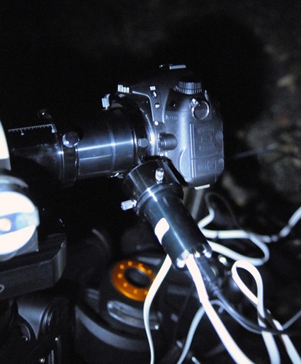

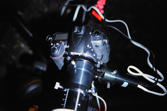

Lasse, efter en första kväll under stjärnorna är jag otroligt nöjd. Smidig och lätt i sin konstruktion och i och med att off axis guidern bara bygger 9 mm går det att använda på alla teleskoptyper. Här är ett par bilder jag tog under kvällen. Jag kan vid tillfälle ta om bilden på M31 med WO's flattner 0,8 III så får ni se skillnaden. I den här M31 bilden har jag croppat bort en del av de utdragna stjärnorna, så den är värre än vad som visas här.

Off axis guider är säkert det bästa om det funkar men vill lägga en liten brasklapp att det inte är helt problemfritt alltid.
Jag gav till sist upp offaxis guidning. Köpte istället fasta ringar till guidetuben . Då försvann flexet i stort sett helt.
Trots min inte min offaxis byggde mer än din så var de 9mm för mycket med min setup. Det andra problemet jag snabbt märkte är att det är inte alltid det verkade vara några bra guidestjärnorna i det lilla synfältet man får med stora bränvidder.
Tredje problemet man kan få (dock inte på min tub) om man har otur är att fältet är så oplant där guidern hamnar så det blir inga runda stjärnor man guidar på vilket gör att off axis guidning inte är ett bra alternativ.

Du skriver att de 9mm som OG bygger var för mycket med min setup, nådde du inte fokus med den? Vad hade/har du för guidekamera?
Angående det oplana fältet så fungerade det med min setup. Som synes är Megrez 72 långt ifrån plan och jag satte verkligen OG-spegeln precis i kant för att inte skymma sensorn. Jag såg i PHD att stjärnorna var lite lite utdragna, men det fungerade bra. Frågan är iofs hur spegelns vinkel blir om den är precis i vinkelrät linje eller om den hamnar lite i vinkel och på så sätt får ljuset från närmare mitten den optikska axeln.

Jag var nog lite otydlig. Jag får det inte funka med min GSO tub med reducerar och lodestar. Ändå har jag det smalaste truetec filterhjul som finns. Rör sig om ca 7 mm för mycket vilket är lite otur.
