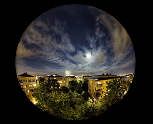

Objekt: Dörrkik mot universum
Teleskop: 8-15/4 Fisheye
Kamera: Canon Eos 5DMkII
Kommentar: Så här såg det ut från Stockholm i natt med en stark måne som blandades med stadens ljus.
Jupiter syns igenom molnet snett under månen och Kassiopeia ligger nästan längst upp i bild.
Jag håller på att experimentera med bästa sättet att återge fisheye-bilder på, vilket inte är helt självklart.
Det kan liknas vid det klassiska problemet med att göra plana kartor av jordens yta med olika projektioner vilket alltid är en kompromiss.
Fisheyen i sig lämpar sig väldigt bra för stjärnhimmeln då den bevarar geometrin i alla delar men passar sämre till byggnader och mäniskor. Det finns en mängd projektioner som är bättre för arkitektur men som i gengäld deformerar kraftigt ju längre upp eller ner man kommer i bilden i förhållande till centrumlinjen, vilket inte lämpar sig så bra på stjärnhimmeln
I det här fallet så hade jag riktat kameran uppåt för att få med Kassiopeia vilket dessutom gjorde att horisonten såg ut som en hängmatta. Så jag mappade om bilden till fisheye men med rak horisont som jag tycker blev en bra kompromiss.

Trevlig astrobild från Stockholm som vi är vana vid från dig, jag tror till och med att det går att skymta Andromedagalaxen i bilden.
Jag är också nyfiken på dina exponeringsdata.
Anders
Re: Dörrkik mot universum - Peter Rosén
Tack Anders,
Här är lite data om bilden: Jag använde mig av 4 bilder på Iso 1600, bl. 5,6, exp tid: 4, 8, 15 och 30 sek.

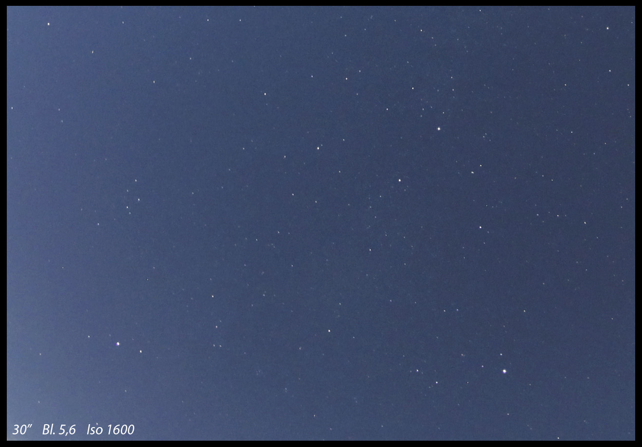

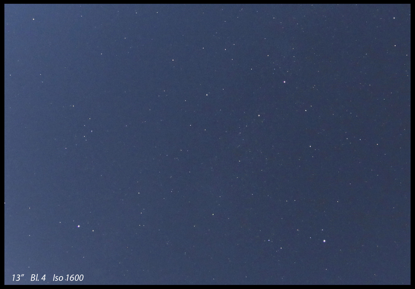

Här kommer utsnitt i 100% från 2 bilder som jag tog för 2 dagar sedan. Månen var i stort sett full och stod inte så långt bort.
Jag har valt regionen runt sommartriangeln där stjärnspåren bör vara maximalt långa och som du ser fungerar 30 sek bra, men jag skulle tro att där går definitivt gränsen. På 15 mm är 15 sek max om man inte vill ha utdragna stjärnor.
Jag råkade få med en hot pixel uppe i vänstra hörnet så det är alltså inte en supernova :-)
Men du tjänar enormt mycket om du kan blända upp till 2,8.
Med min 85 mm f/1,2 körde jag 1,6 sek exponeringar på bl. 1,6 och stackade några bilder för ett tag sedan. Jag fick då med stjärnor ner till mag 11,3 och även M81 kom med längst ut i kanten och syns tydligt med viss utbredning. Det var fotograferat här inifrån Stockholm.
