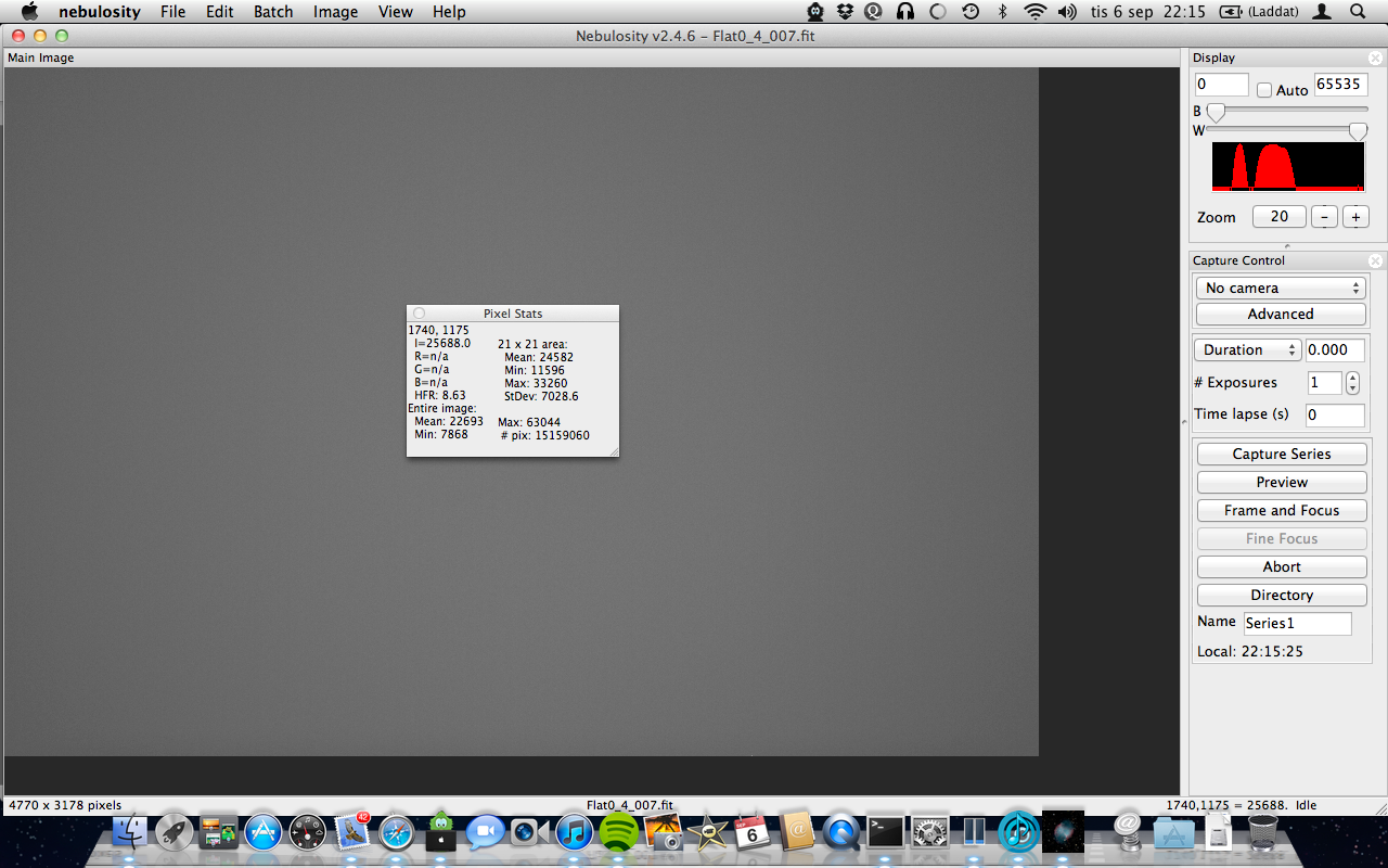

Jag fick äntligen testa min lightbox som jag byggt när jag häromdagen var ute och fotade M101.
Vad jag läst så skall man exponera så man hamnar hyfsat "i mitten" av histogrammet.
När jag tog mina flats ser dock histogrammet lite konstigt ut tycker jag. Det är två distinkta spikar.Varför blir det så tro? Kan det har att göra att jag fotar i färg? Är det bättre att fota flats i svartvitt?
Så här ser en flat ut i Nebulosity (notera histogrammet)
Nebulosity
Nebulosity
Skärmavbild 2011-09-06 kl. 22.15.25.png (681.33 KiB) Viewed 7523 times
Och så här ser histogrammet ut i Photoshop
Photoshop
Photoshop
Skärmavbild 2011-09-06 kl. 22.22.10.png (24.73 KiB) Viewed 7523 times

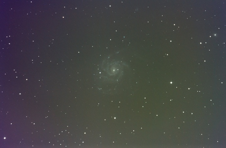

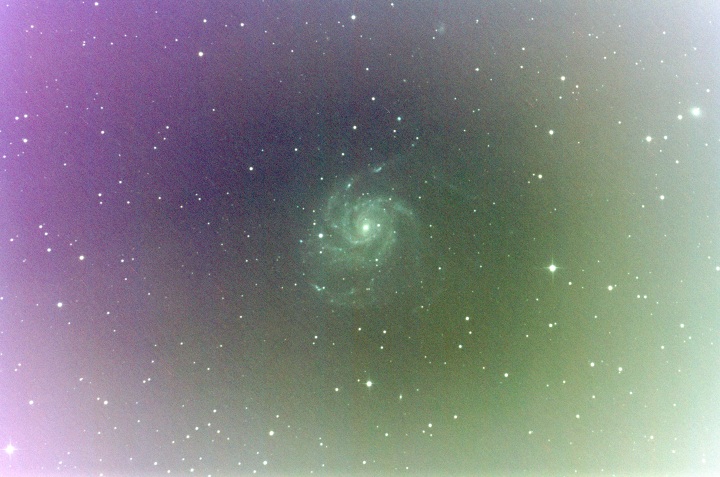

Kan tillägga att den stackade bilden som behandlats med flats:en uppvisade en monstruös färggradient när jag försökte behandla den i Photoshop efteråt. Kanske inte har med flats:en att göra dock?
Här är den överdrivet strechad för att visa hur datat ser ut. Ojojoj...
Gradient
Gradient
Någon som har något tips om vad jag kan testa för att förbättra resultatet?

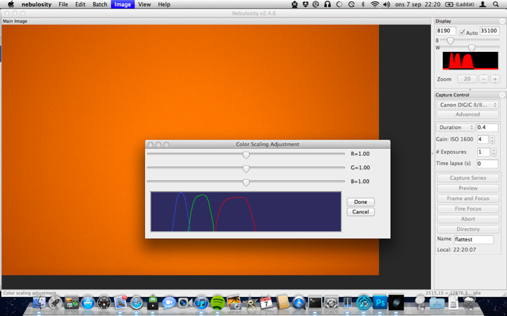

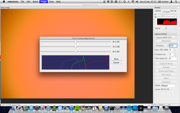

Nu har jag testat lite och det verkar vara så att den ena puckeln är den röda kanalen, då lightboxen inte ger så starkt ljus utan mer glöder.
Om jag kör debayer och tar fram färgerna på en flat så ser man klart att röda kanalen ligger nästan själv till höger.
color balance
color balance
Skärmavbild 2011-09-07 kl. 22.20.07 kopia.png (327.02 KiB) Viewed 7464 times
Histogrammet i photoshop för samma bild.
Photoshop histogram i färg
Skärmavbild 2011-09-07 kl. 22.08.22.png (25.08 KiB) Viewed 7464 times

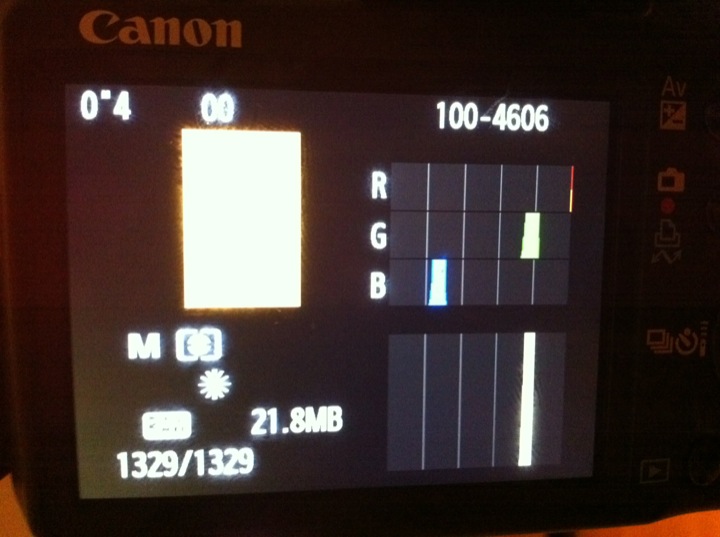

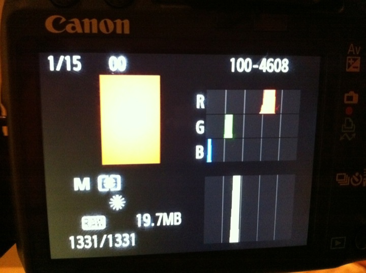

Det jag tycker är lite konstigt är att om jag tar bilden direkt med kameran med samma exponeringstid (0,4 sekunder) så blir den röda kanalen överexponerad om man tittar i histogrammet i kameran.
Histogram i kamean 0,4 sek
IMG_1283 kopia.JPG (80.13 KiB) Viewed 7464 times
Om man minskar exponeringstiden till 1/15 sek i kameran får man med allt
Histogram kamera 1/15 sek
IMG_1284 kopia.JPG (80.49 KiB) Viewed 7464 times

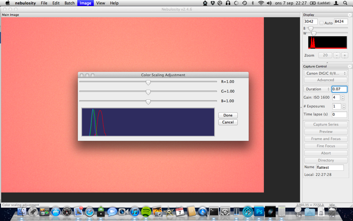

1/15 sek i Nebulosity ser dock ut såhär:
1/15 sek Nebulosity
1/15 sek Nebulosity
Skärmavbild 2011-09-07 kl. 22.27.27 kopia.png (334.29 KiB) Viewed 7464 times
Säger detta er någonting? Jag blir inte riktigt klok av detta. Skumt att samma exponeringstid ger olika exponeringar i kamera resp. Nebulosity.
Kan det hjälpa att göra om flatbilderna till svartvita tro?
/Daniel

Jupp, din bild är väldigt röd i tonen, den innehåller dessutom många toner av rött till motsats till den blå som har lite färre jämfört med den gröna kanalen.
Idealt så skulle de här kurvorna överlappar varandra. Provade du att studera hur mycket diffusorn påverkade det hela ?
Så en annan lampa (som föreslagits) alternativ en matris av vita LED dioder. risken med att manipulera balansen mellan kanalerna i efterhand är att man riskerar att ta bort faktiska fel i strålgången för respektive kanal (våglängd), (när man skjuter skarpt så att säga). det kan juh faktiskt vara så att rött vandrar olikt från t.ex blått i strålgången och då kommer de att hamna olika i histogrammet och vara olika breda o.s.v. etc. m.m. förutsatt att programet tar hänsyn till olika våglängder förståss

Jag tror Nebulosity kör sin egen vitbalans och där kan man bara ställa in vad man har för kameramodell, och inte justera själv tyvärr.
Alternativet är väl att man kör flatsen direkt i kameran, då kan man såklart ställa vitbalansen. Skall testa det och se hur det ser ut.

Ja jag tog en bild direkt mot lampan, utan diffusers och den var klart åt det röda hållet. Jag ska nog byta ljuskälla och se hur det blir.
Här är bilden som är tagen direkt mot lampan
Direkt mot ljuskällan
Skärmavbild 2011-09-08 kl. 07.21.16 kopia.png (312.55 KiB) Viewed 7421 times

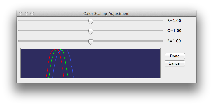

Jag bytte ut glödlampan mot en LED-variant i min lampa och fick en betydligt mer jämn fördelning av färgerna.
Körde även med justerad vitbalans i kameran.
Färgbalans
Färgbalans
Skärmavbild 2011-09-28 kl. 19.45.11.png (48.82 KiB) Viewed 7338 times
Det verkade fungera bra i alla fall med min senaste bild.

Jag har upptäckt att i inställningarna för hur Nebulosity skall hantera flats så kan man välja något som heter RGB CFA Balance. Där har jag tidigare kört med 2x2 mean.
När jag kör förbehandling med RGB CFA Balance så försvinner färggradienten!
Före: (2x2 mean)
2x2 mean
2x2 mean
Efter: (RBG CFA Balance)
RGB CFA Balance
RGB CFA Balance
Känns skönt att fått till det här, trodde mina flats började gränsa till oanvändbara. Lite tråkigt att jag inte visste om detta tidigare men bättre sent än aldrig.
Känns som jag har några bilder som skulle må gott av att behandlas om, utan den förbaskade gradienten.
