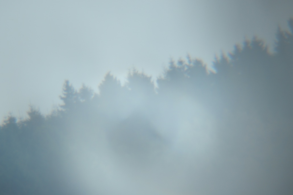

Hej jag har ett litet problem med att få ihop mitt nya teleskop och min kamera.
Som man kan se i titlen handlar det om en Skywatcher 130M och en Nikon D5000.
Som man ser i bifogad bild så får jag med mitten korset som håller sekundär spegeln.
Från focuseraren så har jag barlow + t2 adapter +t ring till d5000
Någon som vet hur jag får en skarp ren bild ?

Re: Skywatcher 130M + Nikon D5000
Varför barlow?
Börja med att ta bort den och fotografera i primärfokus så ska du se det säkert blir bättre.
Tror dock ändå inte det kommer funka slänga på en sådan kamera på det teleskopet utan en komakorrektor.

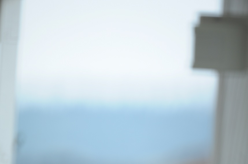

Utan barlow får jag ingen focus. Bifogad bild är med focusen så långt in jag kommer.
- Attachments
- Nobarlow.jpg (62.08 KiB) Viewed 7263 times
Låter som man då måste flytta hela fokuseraren närmare primärspeglen om du ska ha den till denna typ fotografering.
Tuben är inte byggd för foto uppenbarligen. Du borde köpt en "fotonewton" om det är fotografering som hägrar. De har längre fokuspunkt.
Hoppas inte den du köpt den av sagt det är en fototub.
Testa mot en natthimmel har du tur når du precis fokus.
Det var sagt att det går bra att fota med barlow.
och med barlowen löser jag ju focus problemet är där att jag ser spindelkorset och det är igentligen det jag undrar över.
Då hade jag mejlat det snillet som gav dig det rådet att trycka dit en barlow på en sådan stor kamera om hur du löser detta problem nu.
Men som sagt prova under en natthimmel innan. Det kanske blir bättre då.
Under natthimel blir det mest svart, jag vet igentligen inte om det är för att jag inte lyckas få någon foucs då de senaste dagarna har varit VÄLDIGT molniga.
Sättar jag på lång exponering så ser jag samma fenomen där dock.
Hej
Att försöka fota med en D5000 och en barlow på den tuben/monteringen med 900mm Brännvidd och f/6.92 får väl betecknas som utsiktslöst, barlow kan möjligen lämpa sig för panetfoto men då är en systemkamera fel alternativ.
Det går väl heller inte att använda en MPCC coma korrektor eftersom jag tror att det sitter en 1,25" fokuserare i stället för en 2" på den där tuben. Med en MPCC så flyttas fokuspunkten några millimeter så då hade det kanske gått att nå fokus.
Kanske går det att skruva in kollimeringsskruvarna på primärspegeln (eller byta mot längre) för att nå fokus, annars kan du borra nya fästhål i tuben för primärspegeln och flytta fram den så att du når fokus.
Hur som helst så är förmodligen motordriften och monteringen alldeles för dåligt för att de ska lämpa sig för astrofoto med systemkamera, det bästa alternativet är kanske att använda teleskopet för planetfoto med en webkamera i stället. Nikon kameran har du nog bättre användning för om du sätter den på monteringen i stället för teleskopet och använder den vanliga kameraoptiken.
Anders
Anders
