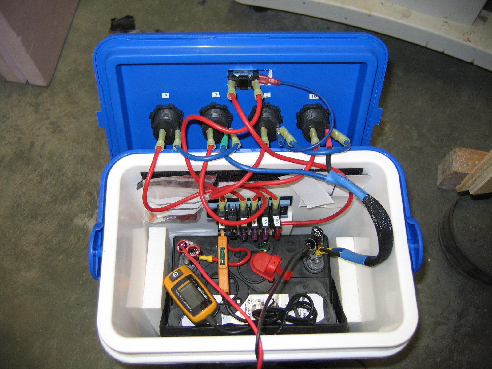

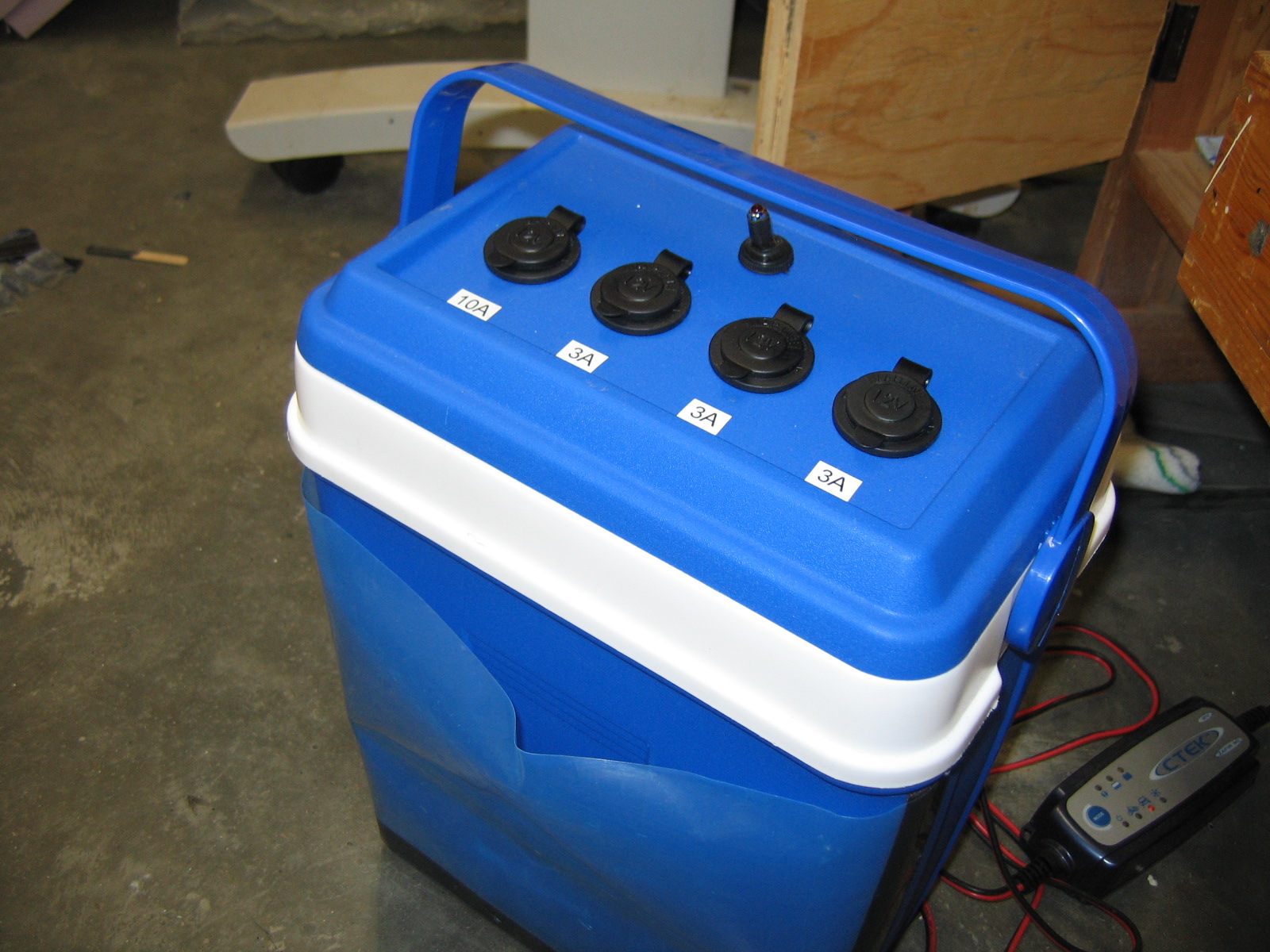

Jag byggde min batterilåda av en kylväskan som Biltema säljer, den blå mindre storleken. Dom säljes som tvåpack. En stor och en liten som får plats inuti den stora.
Den lilla rymmer ett 30Ah batteri perfekt och det bästa med kylväskan är att batteriet blir lite isolerat mot kyla. Dock kan det bli snålt med 30Ah men vintern får utvärdera det. Enda svagheten som jag ser är handtaget som sviktar betänkligt med batterivikten. Jag kommer nog att tillverka ett bättre handtag till batterilådan. Bild uppladdad på lådan men bilderna är så stora? vet inte hur jag ska krympa dom så det får vara så.
:idea: Biltema har en liten behändig ampermätare som man sätter direkt på säkringshållaren om man använder flatstiftsäkringar. Art nr:15-291 Då har man stenkoll på vad hela uppsättningen förbrukar med värmare mm. Att mäta är att veta.
Gunnar
