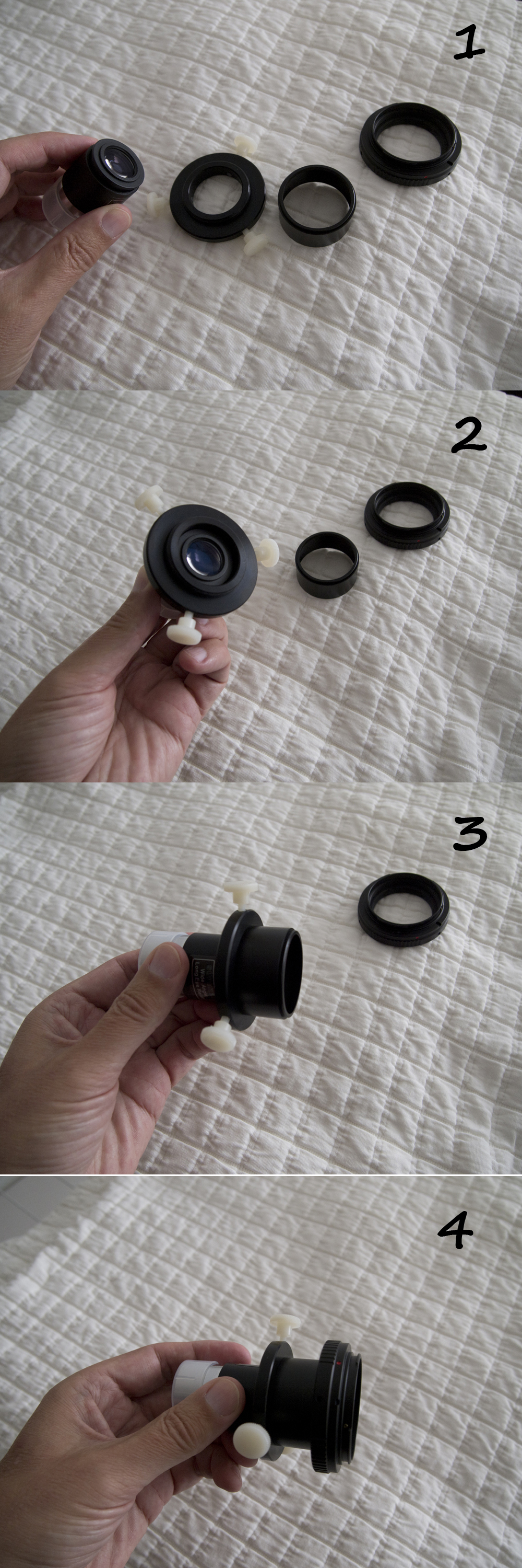

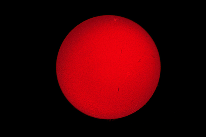

PST är ett solteleskop för visuellt bruk och ger inte så värst bra bilder. Jag har trots det experimenterat lite. Dock inte den varianten som du beskriver. Jag har prövat okularprojektion enligt lösning från TS i Tyskland. Se länk
http://www.teleskop-express.de/shop/pro ... eras.html.
Bifogar en bild tagen med denna utrustning. Hoppas det funkar så här utan att lägga in den i galleriet.

PST är ett smidigt h-alfasolteleskop för mycket ringa pengar. Det är snabbt och enkelt att ha på resan, och ger bra okulärt resultat. Svårigheten att fotografera med PST är dels beroende av okularhållarens fasta konstruktion, dels fokuseringen. Du ändrar fokus genom att flytta prismat inne i teleskopet. Detta gör att fokusgången/front/backfokus är väldigt liten.
Om man trots allt vill ta bilder genom okular på PST, utan att använda kamerans objektiv, behöver man en av dessa två lösningar:
1) Fast T2-anslutning: TS' lösning innebär att man fäster en låsring på okularets topp där man tagit bort gummiringen på okularet. Låsringen skruvas i sin tur in i en adapter/distans som du fäster på bajonettringen till kameran.
2) Du kan ta av objektivet och fästa kameran i en kamerahållare och bara ha luft mellan kameraöppningen och okularet. Risk finns för ljusstörningar etc.
