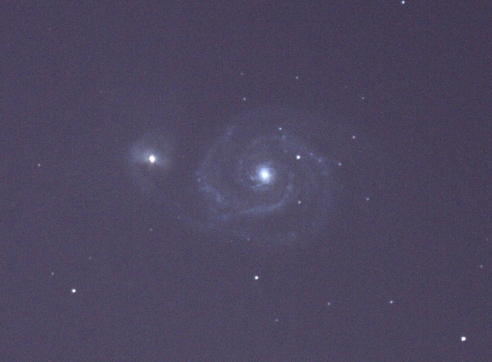

I veckan så fotade jag M51 och använde mig av en Baader MPCC.
Trots detta så tycker jag att bilderna visar rätt kraftig koma i hörnen.

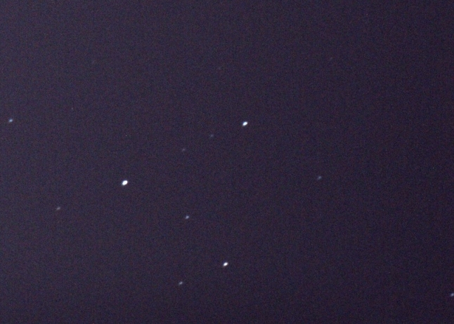

Här är en crop av övre vänstra hörnet av en femminutersexponering. (Konverterad till färg och något stretchad)

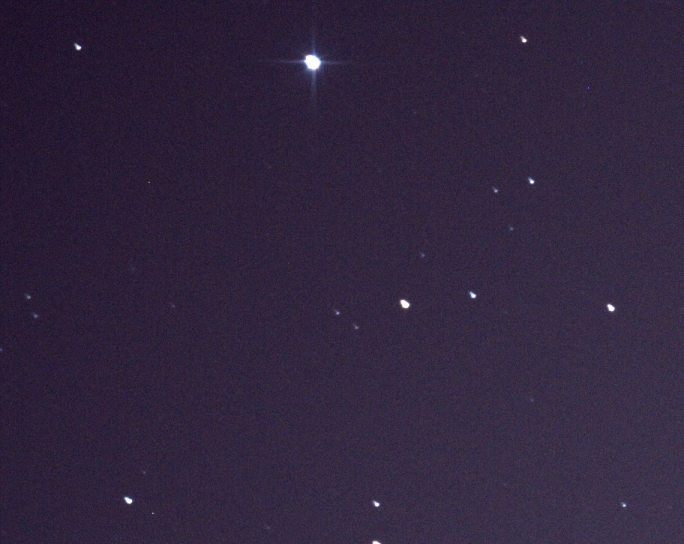

Och här är nedre högra hörnet, som uppvisar lite mindra koma tycker jag.

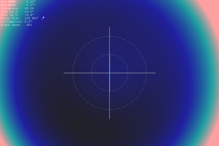

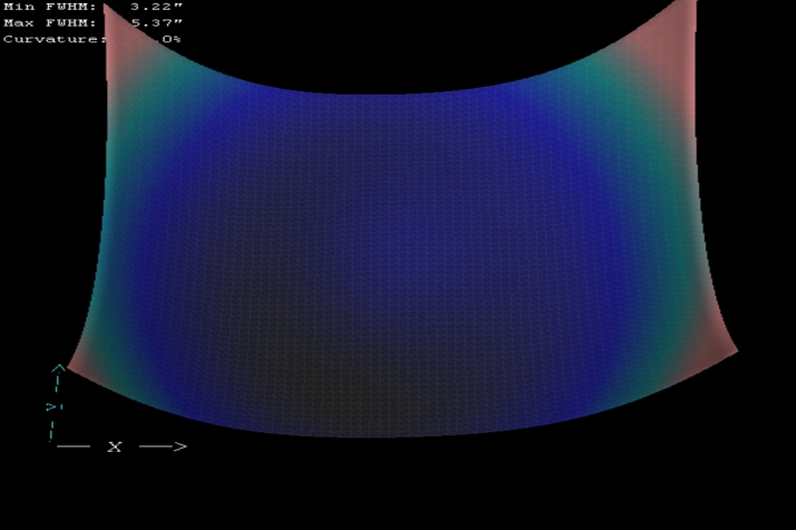

Testade köra bilden i CCDInspector och detta trillade ut. Vet inte om jag hade rätt inställningar dock, det är första gången jag testar det programmet.
Är det någon som har några allmänna synpunkter på detta? Verkar det normalt med dessa resultat? Kan man göra något för att motverka detta?

Jag såg nu att det var övre vänstra och nedre högra hörnet på coma-bilderna. Jag trodde på grund av stjärnornas utseende att det var de två vänstra hörnen. Med den nya informationen så kan jag gott hålla med dig om att det kan vara att fokuseraren sitter snett så att correctorn och kameran lutar i strålgången.
Hur ser de andra hörnen ut?

Jag bifogar bilden i sin helhet.
Edit: Den blev så stor. Använd denna länk istället
https://picasaweb.google.com/lh/photo/p ... directlink
Tryck på förstoringsglaset uppe till höger för att maximera den, och därefter kan man zooma vid behov.
/Daniel
