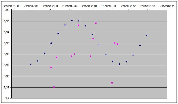

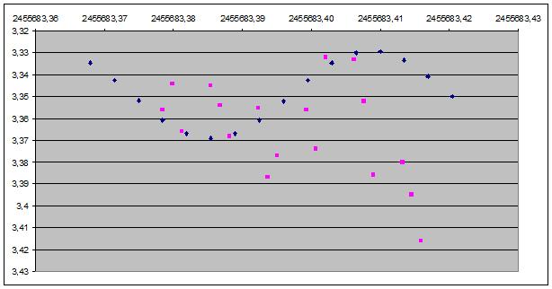

Ja epsilon har överraskat igen, för vilken gång i ordningen? På Citizen Sky (http://www.citizensky.org) skrev Roger Pieri från Frankrike att han tyckt sig upptäcka att epsilon just nu snabbt pulserar med en period av 66.5 minuter och en amplitud av 0.04 magnituder, vilket skulle förklara de senaste veckornas varierande värden. Jag har därför de två senaste nätterna tagit flera täta serier bilder för att se om jag kunde se detta fenomen. 30/4 blev det 4 serier med 15 minuters intervall och igår 6 serier med 10 minuters intervall. Varje serie bestod av 3 delserier à 10 bilder med 2 minuters intervall. Alltså totalt 12 resp. 18 datapunkter för de båda kvällarna. Spridningen mellan datapunkterna var relativt stor (det märks att stjärnan står lägre nu) jämfört med den förmodade amplituden, men borde ändå ha synts tydligare om den fanns tycker jag. Jag analyserade alla punkter tillsammans med mina 8 senaste resultat dessförinnan (från 17-29 april) i Peranso, men kunde inte hitta nån signifikant period alls... De värden som är rapporterade i SVO är medelvärden från alla punkter för respektive dag. Bifogat är två diagram med mina värden tillsammans med Roger Pieris hypotetiska pulsering.
Eps Aur 2011-04-30
Eps Aur 2011-04-30
Eps Aur 2011-05-01
Eps Aur 2011-05-01
