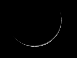

Objekt: Månen -1,7 dagar gammal
Kommentar: Månskäran endast 1,7 dagar gammal. Mosaik på 14 bilder tagna genom en Televue Powermate 2,5x.
Jag har tidigare lyckats fotografera en 2,9 dagar måne http://astronet.se/view_image.php?id=876 för ungefär ett år sedan men den här var betydligt svårare: hög turbulens, endast 6° till 2°höjd, skiftande ljusintensitet på grund av slöjmoln så jag fick hela tiden kompensera genom att variera exponeringen.
Sista sekvensen tog jag precis som månen helt tonade bort.

Fräck bild och grattis till en så "ung" måne.

Den var nog den smalaste bild på månen jag sett här. Ny trend satt kanske här med smalbands måne :D
Re: Månen -1,7 dagar gammal - Peter Rosén
:D Den smalaste skäran är nog ändå den med kyrkan som jag tog den 5:e när månen var mindre än 21 timmar gammal.
Den största svårigheten var bildbehandlingen som tog tre evigheter eftersom mitt stackningsprogram inte klarade den höga turbulensen mellan bilderna och kastade bort c:a 80-90%.
Den blev dagens LPOD http://lpod.wikispaces.com/March+8%2C+2011 .

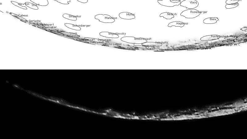

Det är mycket svårt att identifiera kratrar osv på en så här pass tunn skära. Allt man ser är extremt ihoptryckt av perspektivet och långa skuggor.
Jag har alltid undrat vad det är för topografi som är belyst av släpljus ända ut på spetsarna så jag framställde en "vägkarta" som jag passade in på min skära.
Och då upptäckte jag något spännande, i mitt tycke vill säga :D
Den sista punkten som är belyst vid sydpolen är kanten på kratern Cabeus. Den var väl ganska okänd fram till oktober 2009 när Nasa valde att låta LCROSS satelliten störta ner i kratern som ständigt ligger i skuggan, för att se om det skulle stänka vattenmolekyler. Efter en massa analyser så kom man fram till att det faktiskt fanns vatten i permafrosten.
Palomar teleskopet filmade nerslaget men det visade sig att det syns absolut ingenting på bilderna: http://www.planetary.org/blog/article/00002155 .
Här är en annan vy http://lroc.sese.asu.edu/news/?archives ... -Moon.html .
