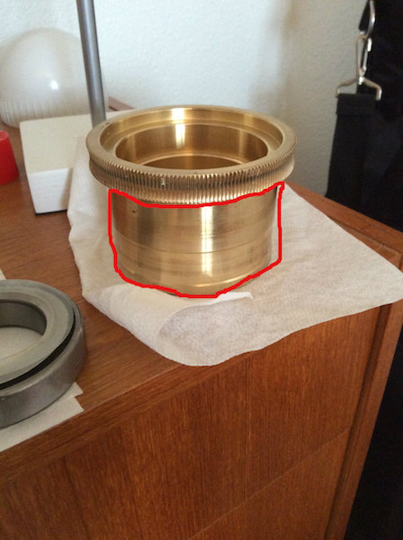

Jag har dock en fråga och det är om drivningen till RA och DEC (De stora mässinghjulen) ska fettas in eller inte.

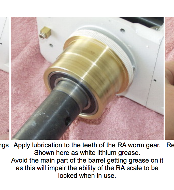

Enligt Astro baby's guide så ska man undvika att få fett på själva cylindern, för det är den man pressar låsningen mot och om det är fett där så minskar ju friktionen. Det verkar ju rätt, men när jag tog isär monteringen så var det ju en liten fetthinna runt där, vilket också känns naturligt annars är det ju metall mot metall som skaver mot varandra, eller är det så att den inte riktigt är i kontakt med väggarna när den snurrar fritt?
Så hur ska jag göra?
Här är området som jag menar
Och så här står det i guiden:
Skärmavbild 2014-11-02 kl. 14.05.17.png (542.23 KiB) Viewed 5435 times

Daniel.
Du ska nog inte ha fett på det området du har markerat. Det skall vara så bra friktion som möjligt mellan den lilla mässingsbiten som låsningsskruven trycker på och själva mässingscylindern. Jag har just också "remkonverterat" min montering.
