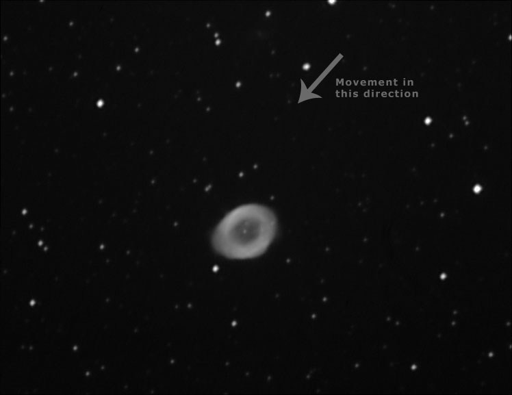

Igår försökte jag ta lite bilder på M57. Problem uppstod då jag tog 5 minuters subbar. Då förflyttade sig stjärnorna i den riktning jag visat med pilen. Kameran var monterad så att uppe och nere i bilden är i linje med OTA. När jag tittade på loggen för PHD så vandrade DEC-kurvan upp från RA-kurvan, sakta men säkert. Startade jag om guidningen så började dom samlade igen och sedan började DEC-vandringen om igen.
Är det dålig polinställning som kan vara orsaken?

Eftersom guidern indikerar felet utan att åtgärda det så bör felet bero på att ingen guidning sker i DEC. Så det troligaste är ett elektriskt fel, guidningen fugerar helt enkelt inte i DEC. Men det är också lite underligt för det borde Phd ha märkt under kalibreringen, Christofer säger i och för sig att det kan bli så. Det kan väl inte vara så enkelt att guidningen är avstängd i DEC?
Rör sig stjärnorna bara i DEC? Jag hänger inte med riktigt på hur din bild är orienterad.
Om det bara är dålig poljustering men guidningen fungerar så står guidestjärnan stilla i bilden men stjärnorna runt omkring roterar runt guidestjärnan så det bör det inte vara.
Anders
Anders
Re: Drift vid guidning
Nu när du säger det så stod guidstjärnan helt stilla. Den låg på exakt samma ställe hela kvällen.

Kom just på en sak som känns lite pinsamt i sammanhanget. Jag glömde justera guidtuben mot huvudtuben. Nu har jag ingen aning hur långt ifrån varandra dom pekade, men jag förmodar att guidstjärnan bör ligga väldigt nära det område jag fotar? Som jag skrev tidigare så låg guidstjärnan helt stilla under hela kvällen, så med detta i åtanke är felet kanske inte så svårt att räkna ut.
Fältrotationen blir proportionell mot avståndet till guidestjärnan och exponeringstiden så det är klart bra att ha guidestjärnan så nära fotoobjektet som det går. Om guidestjärnan står långt bort från objektet så blir också stjärnspåren rakare och det blir inte lika uppenbart att det är fältrotation det är frågan om.Jag glömde justera guidtuben mot huvudtuben
Jag tror inte att det finns en perfekt polinställning så vid längre totala exponeringstider så måste man nog alltid använda programvara för stackning som hanterar translation och rotation, om inte annat så på grund av flex i systemet.Jag var tvungen att köra Translation +Rotation i Nebulosity för att få ordning på det.

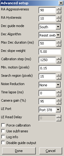

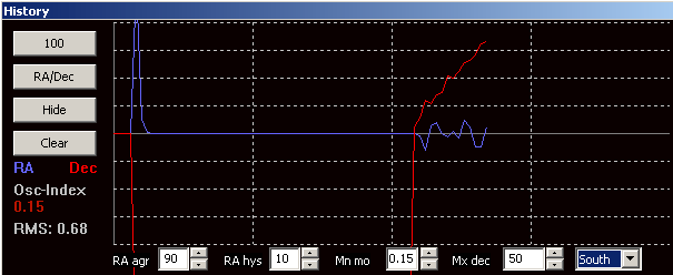

Väcker den här gamla tråden till liv igen eftersom jag har samma problem fortfarande, dvs. att DEC-kurvan skenar iväg uppåt.
Monteringen är balanserad och kalibrerad med två stjärnor + indexstjärna (Celestron CGEM). Mitt guideteleskop är ett 80mm/f5 med 400mm brännvidd. Guidekamera är en Meade DSI II Pro.
Under kalibreringen så rör sig guidestjärnan i alla fyra riktningarna men under guidning så skenar DEC-kurvan direkt iväg uppåt. Jag har test med alla inställningar på DEC (Off, Auto, North, South) och den som ger lite resultat är South, då får jag en aningens planare DEC-kurva i början, men sakta drar den iväg uppåt och jag kan inte exponera 30 sek (2032mm) utan att få stjärnspår.
Jag bifogar en bild på mina inställningar jag kör med, samt en bild som visar grafen vid körning. Det är den andra kurvan som visar en guidning. Som ni ser så drar DEC-kurvan iväg uppåt väldigt brant .
Ser ni några uppenbara fel? Eller är det så att jag måste poljustera monteringen bättre?
