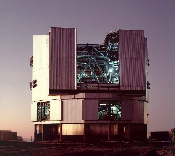

Inläggav funkstar » 2010-08-01 22:25:07
Inte helt jätteolikt.. :D Coolt bygge!

Inläggav Robert » 2010-08-03 16:58:28
:) Slutmodellen blev lite större ser jag.....

Inläggav Starsoft » 2010-08-03 22:19:43
Ja det syns väl varifrån inspirationen till designen kommer...
