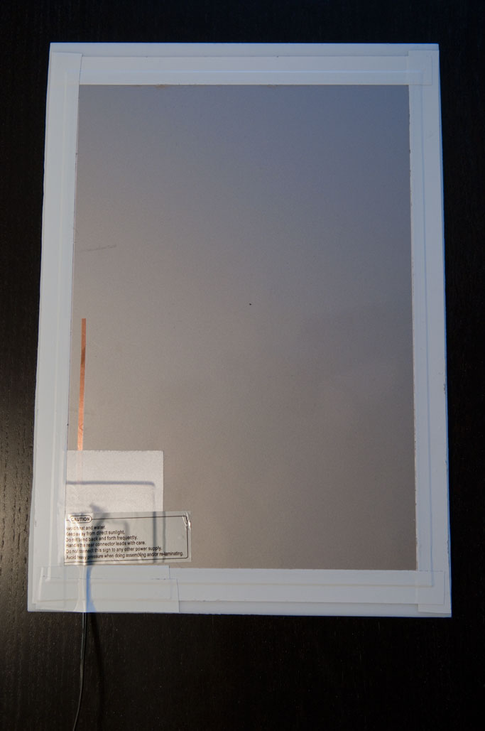

Det är också väldigt svårt att få till belysningen bra när man tar sina flatbilder, hur gör du?

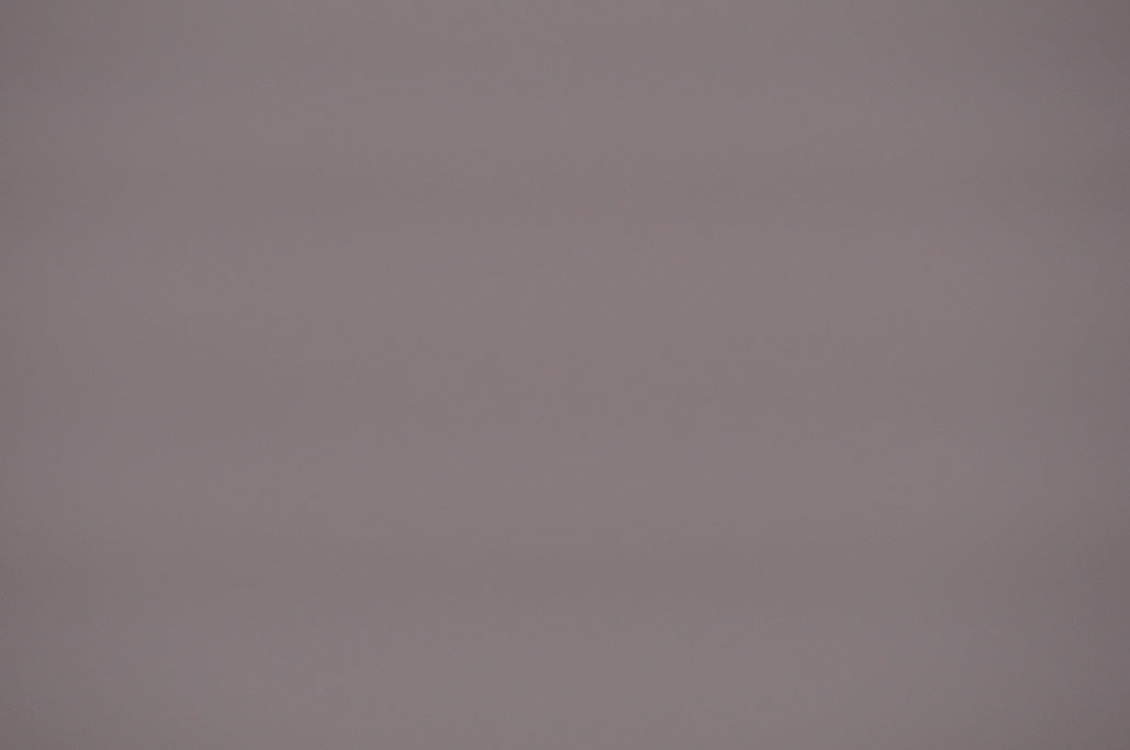

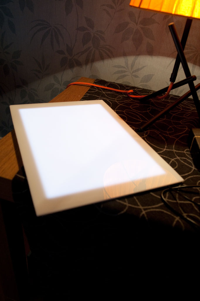

Jag har byggt en lösning liknande den Mattias (GAIS) tipsade om. Jag bifogar lite bilder på hur det ser ut samt en flatbild jag tog för att testa ljusbilden. Jag fotograferar alltid i råformat.

Flatbilden ser väl OK ut sådär men för att kunna veta "allt" måste du göra den tillgänglig i råformat, inte jpg eller något annat format som vandaliserar bilden. Iris som jag använder för bildbehandling verkar kunna läsa filer i råformat från Nikon kameror.

När jag öppnar filen med Iris så verkar nivån i de respektive färgkanalerna ligga mellan 250 och 300 vilket verkar väldigt lågt, nästan nere i brusnivån. Om det värdet är riktigt så är dina flatbilder kraftigt underexponerade och misstanken att histogrammet i din kamera inte är pålitligt kan vara rätt. Men du kanske borde söka en andra uppfattning, jag har ingen erfarenhet av Nikonfiler och Iris är inte alltid 100% pålitligt.
EDIT: Flatbilden är också suspekt flat :D... det syns inga gradienter från vinjettering eller andra fenomen vilket det nog borde göra.

Jag tog en testbild med mitt 17-55/2.8 objektiv vid bländare 4 och det objektivet är väldigt bra, så det är inte en rättvis flatbild ur den bemärkelsen. Jag skall testa med min Megrez 72 och se vad jag får för resultat då.
Så här ser histogrammet ut när jag öppnar råbilden i Adobes råkonverterare, där ser det bra ut, topparna ligger i mitten av histogrammet.

En fråga till angående flatbilder. Spelar färgerna någon roll för dessa bilder eller kan flatbilderna lika gära tas monokromt även om subbarna är med RGB? Nu tycker jag att mina flatbilder får en liten ton av rött i sig, vet inte om det beror på själva ljusplattan, men jag skulle tro det.
