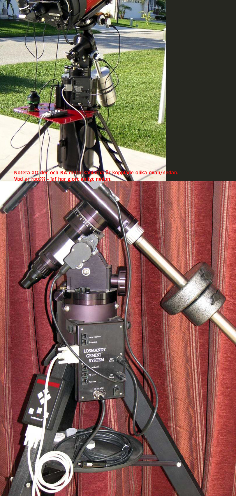

DEC motorn bör väl vara den översta motorn och RA den nedre?
Så har jag kopplat i alla fall.
Dock blev jag lite förundrad när man kollade runt på nätet
Se bilden sist detta inlägg
5) Skall man även synca efter add align (kom på det idag, men manualen säger det inte).

Ni har förhoppningsvis rätt att man skall köra sync på varje stjärna.
Det är då FAAAAAAAN att detta inte står i den bedrövliga manualen.
Det står det klart och tydligt sync på första stjärnan, resten addition align.
Jag undrar dock om detta är felet då modellen är lika fel i första som efter 5:e stjärnan.
Fråga: Finns det något sätt att säkerställa att det inte finns någon modell i burken?
Cold start skall göra det, men jag undrar.
Fabriksinställning gör det i alla fall inte (läste ur loggen ur burken).
Nu blir det öringfiske på Gotland några dagar, kommer nån på nått i mellantiden mottages detta varmt.
Återkommer
Återkommer

Re: G11 - problem (vem väntade sig annat)
Jag tror om du bara startar den med coldstart så behöver du inte bekymra dig för något ska ligga kvar . Jag kör dock alltid varmstart trots jag haft den nedplockad och sen rättar den själv till det om den ligger lite fel när jag synkat mot en stjärna.
Håll bara rätt på ungeför hur dina digitala cirklar står när du plockar in och ut den så den blir ungefär samma.Man sparar lite tid när man gör så tycker jag .
Det du ska vara försiktig med i början är att spänna din montering för hårt när du zappar runt . Om du har den felställd i änd lägene i början när du kör den kan den åka rakt in i benet eller i motorerna vilket kan orsaka onödigt huvudbry. Att motorerna kan slå i är en av de största nackdelen med monteringen.
Ju mer jag tänkte på Timo's ide' är det stadigt smart --> första alignen mot polstjärnan.
Om man nu gör så och sen goto till te.x Dubhe och är helt off (typ 10g) - då har monteringen problem o inte jag.
Min tanke faller om man:
Fråga:
Det är inte ofta jag slewat till polstjärnan, men om jag inte missminner mig är den inte centrerad nog i "CWD läge/Start" läge utan man får vrida RA 90g och DEC lite den med.
Eller menar du Timo att man gör det i CWD/startup läge?. Om ja på det senaste stämmer nog min tanke, eller?
Nu snöar det och man skall upp 04:00... får testa när man är hemma.
P.S Hittade tillslut många liknade fall på ett forum. Vanligaste felet är verkar vara Additional align eller dåliga eller felkopplade kablar.
Kablarna har jag ringt o dom var OK. Några med den senaste modellen har dock även haft fel på både motorerna och firmware (den modell jag har)... kul
Fråga:
- CGEpro:
- CGEpro:
