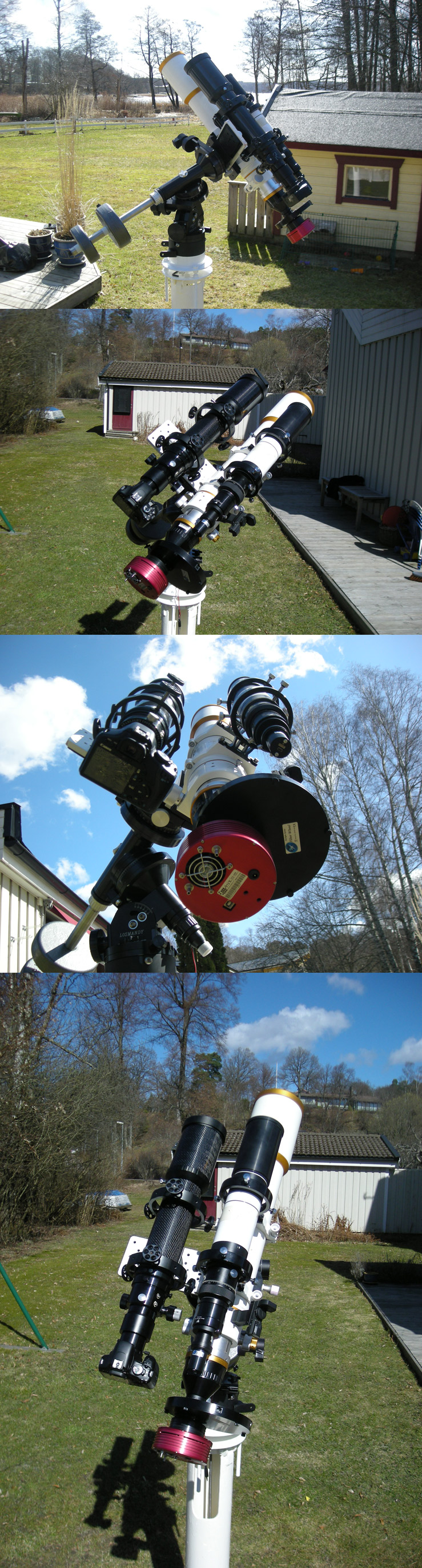

Äntligen fick jag de sista delarna av Hans på TS så jag kunde slutföra min ide'.
Efter lite borrande och grejande är nu allt på plats.
Barlanseringen blev lättare än jag trott och det käns t.om stabilare än innan, nu kan man börja fota igen o se om iden håller i verkligheten.
Nedan ser ni lite bilder på resultatet, notera alla fina träd i min omgivning.
Ni kanske förstår varför jag vill köra L o RGB samtidigt....

Ser ju vackert ut!
Noterar också du skippat säkerhetsskruv i ändan av skenan undertill. Håll dig alert så du inte missar spänna fast allt. Kan bli ett dyrt glid.
Kör du utan motorfokus?

Motorfokus är lite tjejigt
Kanske det kommer vad det lider, många vurmar för det, men fokus har inte varit en stor femma för mig.
Skruven kommer vad det lider den med... den ligger just o tittar på mig jämte datorn.

Ser snyggt ut !
Hoppas du slipper flex med den typen av tubringar. Själv hade jag en del problem och bytte till tubringar utan skruvar. Men då får man ju nöja sig med de guidestjärnor som finns i synfältet för man kan inte ändra läge på tuben.
Du bor ju fint där nere vid sjön
Är det nån fisk i den ?

Öring, Lake, Abborre , Gädda, Gös och några få stigande laxar o havsöringar.

Swr ut och ett fint packet
LYcka till och hoppas vi får se några testbilder snart.
