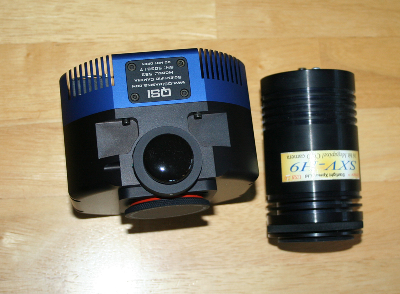

Igår hämtade jag min nya ccd kamera på Telescop-Service i Sätilla. Alltid trevligt att göra ett besök hos Hans på TS. Enda problemet är att vägen dit är mycket krokig så på vägen hem var det några kurvor för mycket för min 18 månader gamla son...
Självklart var det mulet igårkväll men jag tog någon bias frame och dark för att testa....
Första intrycket är att kameran är mycket välbyggd och lite tung. Vägde den på vågen och den visade 1300g. QSI kameran har dock filterhjul och offaxis guider inbyggt så det blir ett kompakt smidigt packet ändå och väger bara 100gram mer än min SXV-H9+filterhjul+offaxisguider.
QSI 001s.jpg (77.75 KiB) Viewed 7189 times

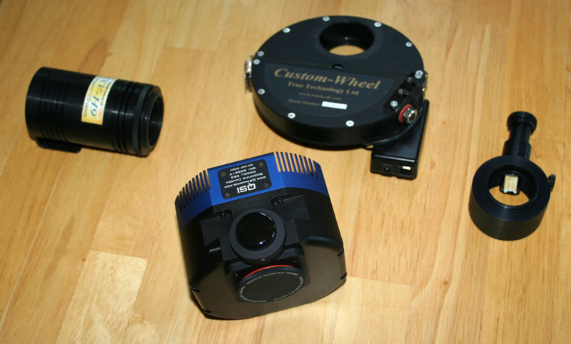

Min gamla SXV-H9 + TrueTek filterhjul + Offaxisguider.
QSI 002s.jpg (85.14 KiB) Viewed 7189 times

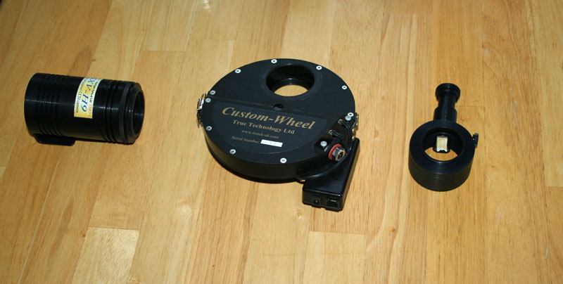

Jämförelse med QSI kameran.
QSI 003s.jpg (347.82 KiB) Viewed 7189 times

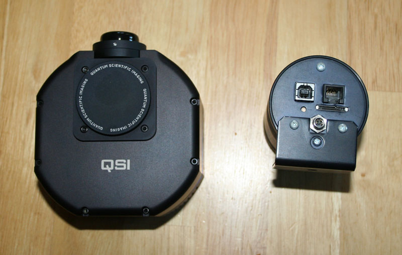

Storleksskillnad på QSI och SXV-H9
QSI 004s.jpg (83.02 KiB) Viewed 7189 times
