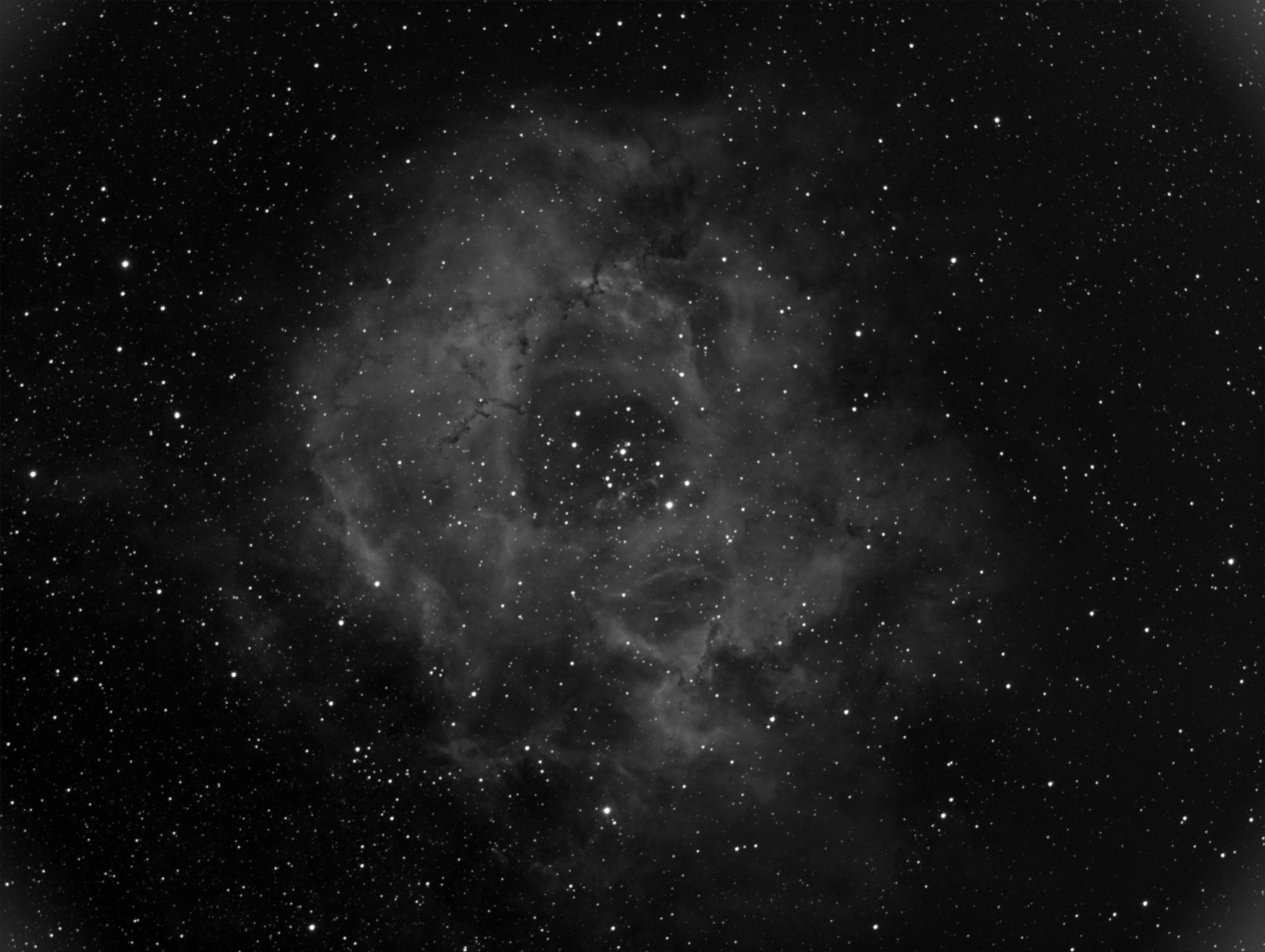

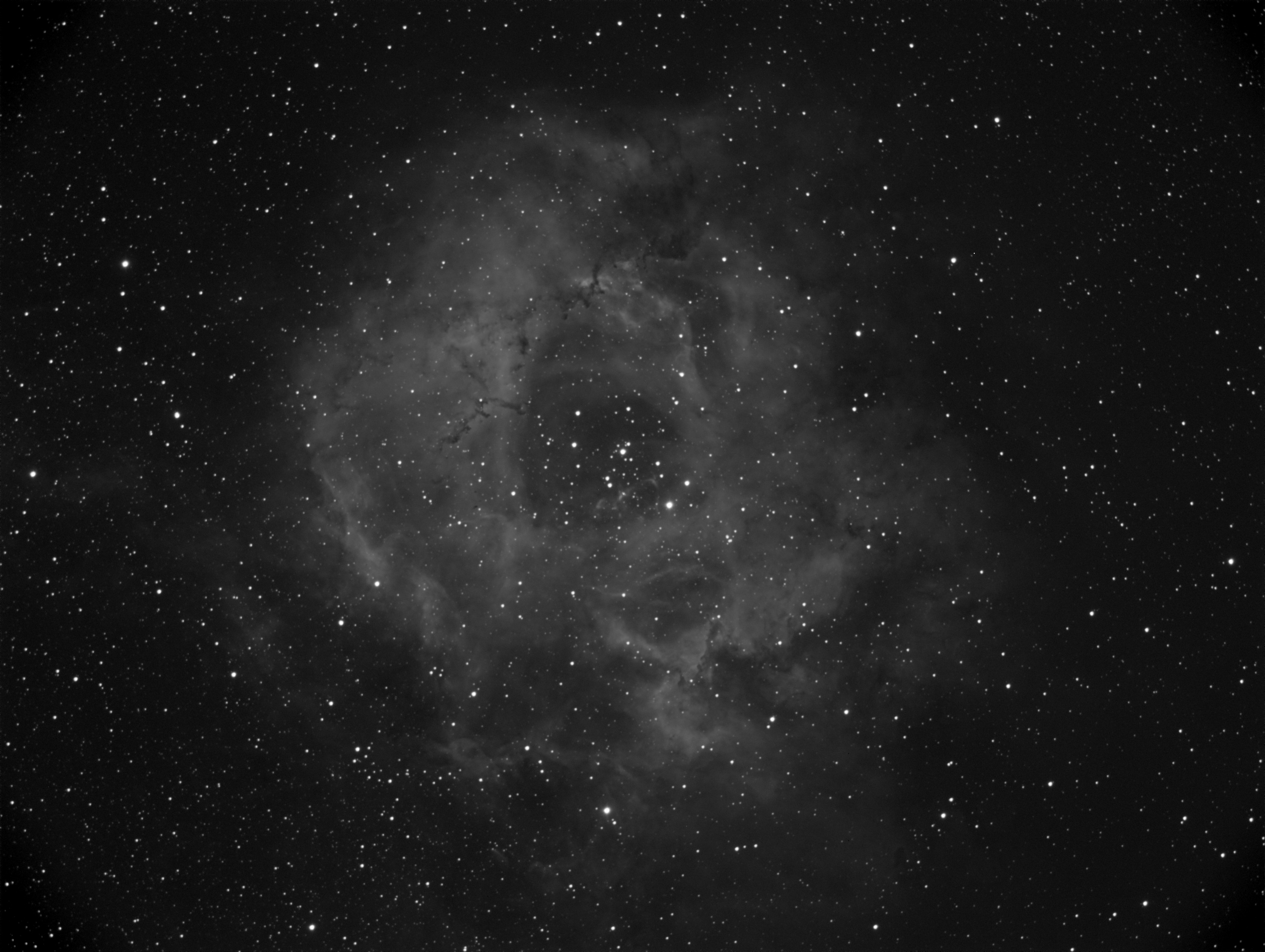

Inläggav Lars-Gunnar » 2010-01-25 22:07:32
Två bilder med och utan flats ingen bildbandling förutom lite ddp i CCD stack
/LG

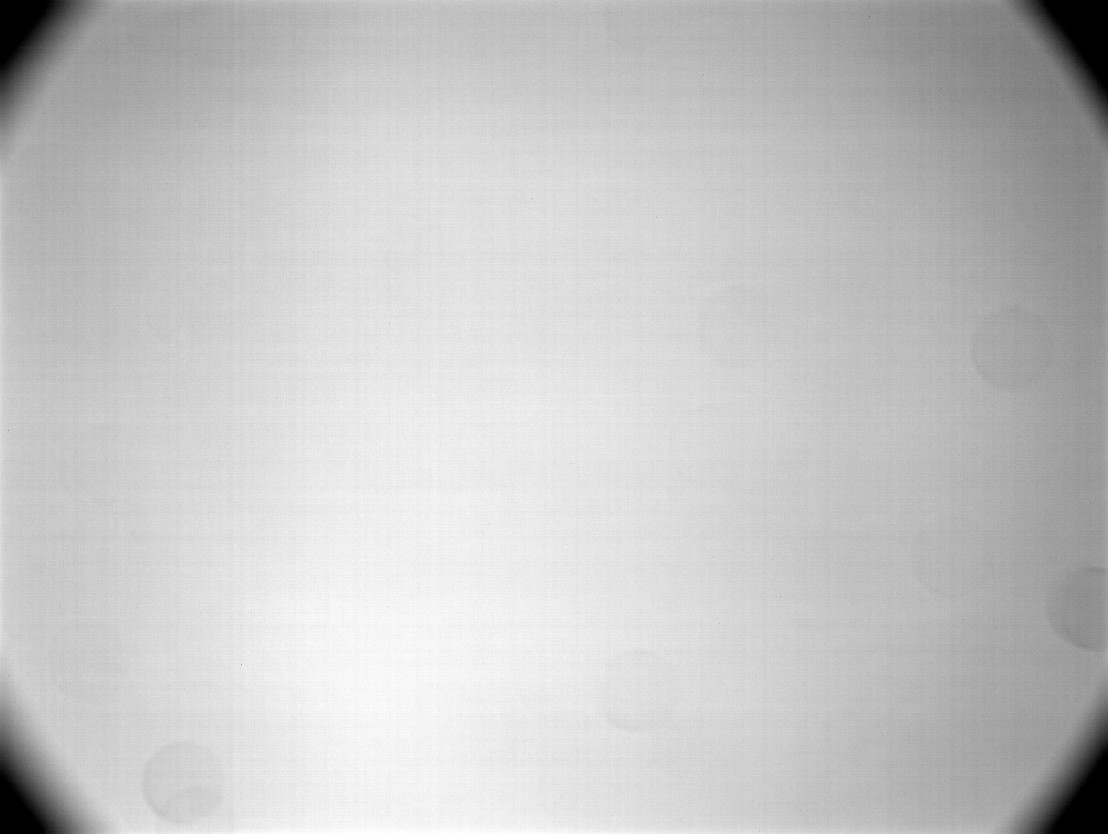

Inläggav Lars-Gunnar » 2010-01-26 22:47:45
Här kommer en master-flat på omkring 30000 (körd med CCDap4)
M.v.h
LG
Flat Master - flat-ha_R-1Flat_NA_00094.jpg (120.18 KiB) Visad 310 gånger

Inläggav Robert » 2010-01-28 14:08:31
Jag tycker din bild med flats blir bättre än den utan.
Utan flats blir bakgrunden onaturligt svart i hörnen.
Med flats så blir det lite gråbrus där men det är nog för att det vinjeterar mycket där och signalbrusförhållandet sjunker mycket.
Med flats och lätt cropad så blir nog resultatet bäst enligt min åsikt.
