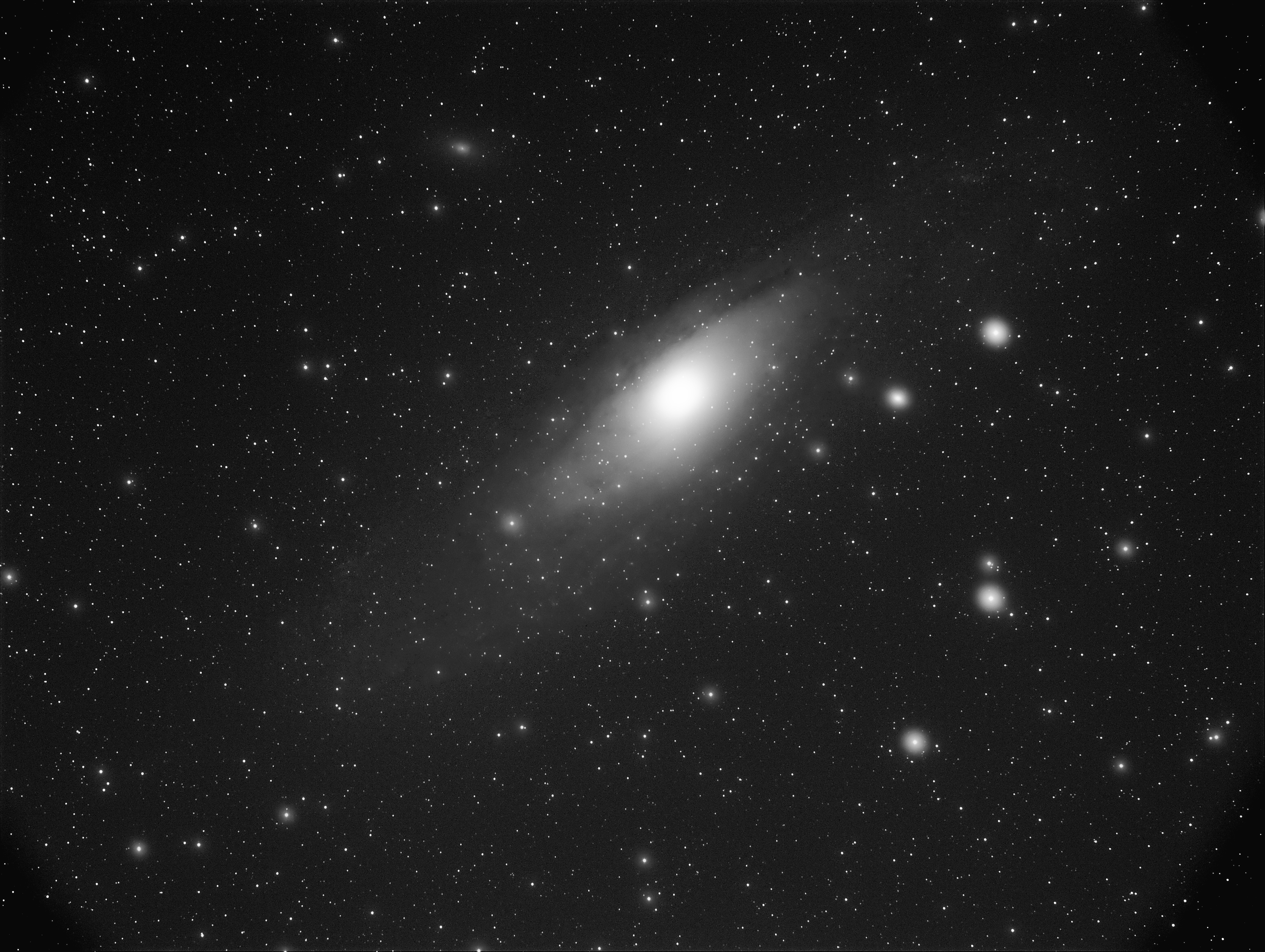

Hej alla,
Har glömt hurn man bildbehanlar bort vinjettering, kan någon uppdatera mig gärna steg för steg så jag fattar. Tar flats skapade av det magiska pappret bort dylika fenomen? Jag ser att vid fullt utnyttjande av 0.8 reducern minskas krökningen i bilden (inte så konstigt) men vinjetteringen blir mer påtaglig. Det är inte tomt på information ute i hörnen, så det borde gå att komma till rätta med detta problem.
Bifogar en bild som visar detta, tagen under såpass molniga omständigheter att stjärnorna ej var synliga för blotta ögat, men kameran ser allt...
M.v.h
LG
M.v.h
LG

1. Flats tar bort dessa problem fullständigt.
I övrigt gör flats mycket stor förbättring, klart underskattat. Enligt mig viktiga än darks, då dark problem reltivt enkelt kan fixas i efterhand.
2. Vinjetering.
Enklast är att köra Noel Carbonis plugin, annars är det dust and scratches metoden som gäller.
Om du kör PS CS2 så finns det även en vinjetringsplugin.
2. Vinjetering.

Re: Hur bildbehandla bort vinjettering?
Hej Lars-Gunnar,
Du kanske bör berätta vad det är för program du använder. Om det är Photoshop så kan jag skicka dig en kurva som till stor del rättar till detta.
Men i mina ögon ser denna bilden till viss del redan bearbetad ut så du kommer inte att kunna utvinna mera information längst ut i hörnen.
rent mattematiskt så är opperationen (stackade råbilden)/(stackade flatsen) astronomiprogramen har ju oftast en flatsfunktion som gör det, om man kör manuellt i ps så är det (med allignade bilder förstås) bara att ha två lager och blenda dom med division.
Här är en bra film som vissar hur du calibrerar dina bilder lätt i MAximDL. Ta flats för att ta borj vinjeteringen och behandla det enligt länken.
Bengt blandar som vanlig ihop vinjetering med field curvature
Påminnelse till Bengt
Vinjetering är ojämn belysning syns väldigt ydligt i hörnen på LG's bild.
Field curvature har bilden med som ger avlånga stjärnor i utkanterna av bilden. Bengts metod för att behandla det är säkert bra

Bilden som jag skickade med som avskräckande exempel är bildbehandlad i ps cs2 hur hittar man plugin vinjettering?

Helt rätt Robert jag skrev fel. Field curvature och ingenting annat men min metod funkar bra än då på dessa orunda stjärnor.
Tack för alla svar, jag har några frågor som jag försökte lägga in för en stund sedan , men dom försvann.. jag ställer dom igen:
Jag lånade ett ljusbord från layout avdelningen på jobbet, bra kvalitet och testade med teleskop och kamera att göra flats. Jag satte 3 st kopieringspapper framför och teleskopet tätt intill (går inte att sätta ljusstyrkan).
Vilka exponeringstider gäller för flats? Jag testade och körde 0,07-0,12 s och kunde påvisa vinjettering.
Hur mycket ljus skall man släppa på?
Hur bra skärpa osv kan man räkna med, jag tyckte inte precis att bilderna var släta och fint grå, mer gryniga men vinjetteringen syntes bra men inget annat syntes, dammtussar och så.
Man borde kunna utnyttja vinjetteringen i dessa flats och ställa tilten i drawtuben, någon som testat detta?
Robert, dom där prylarna som vi är intresserade av för att göra flats, kunde man ställa ljusstyrkan på dom? Idiotisk fråga men jag glömde att fråga detta.
M.v.h
LG
