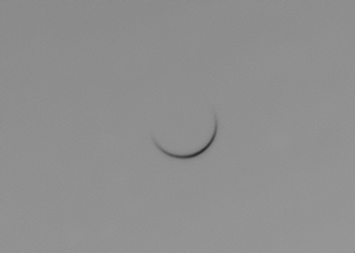

Objekt: Venus
Teleskop: WO 110 FLT f/6,5
Kamera: DMK-41AF02
Kommentar: Venus fotograferad igår på en höjd av 8,5 grader och bara 5 grader 36 minuter från solskivan.
Så nära solen måste man iakta alla försiktighetsåtgärder så det tog mycket tid att hitta Venus tunna skära mot den ljusa himmeln.
Turbulensen var stundtals så stark att skäran bolmade och blev helt osynlig.
Det gick inte att använda barlow då de nedre linselementen fångade upp solstrålarna som kom in i tuben men som låg utanför synfältet i primärfokus på 715 mm.
Jag satsade på "Lucky Imaging" med exponeringar på 1 ms med rödfilter. Jag testade också ir-filter men kontrasten blev så låg att man knappast ser annat än brus.
Stackningsprogramen klarade inte av att identifiera några konturer så jag plockade ut de bästa 5-10% frames manuellt av ca 6.000, skalade upp och centrerade samt förbättrade kontrasten i Photoshop.
I slutbilden täcker skäran mer än 180 grader vilket beror på att solljuset diffuserar i Venus atmosfär.
/*Peter

Och en negativ version av bilden
Venus 20220106_141649 Gray Neg-2M.jpg (73.16 KiB) Viewed 1916 times

Som vanligt mycket snyggt resultat, Peter! Jag kunde inte se mer än 180 graders ljusbåge runt Venus med bara 10x förstoring. Men å andra sidan var skäran synlig för mig med blott 3x förstoring under perfekta förhållanden.

Tack Timo,
Jag har följt Venus sedan några veckor vid varje klart tillfälle och observerat med 8x42 kikare, 20x60 tubkikare och teleskop men igår satsade jag enbart på fotografering, därför var det extra spännande att läsa din visuella obsrapport.
Jag undrar om det är möjligt att visuellt iakta en större skära än 180°, det borde vara riktigt svårt med tanke på bakgrundshimmelns ljushet och närheten till solen. Det kommer nya möjligheter att testa på morgonen under de närmaste dagarna.

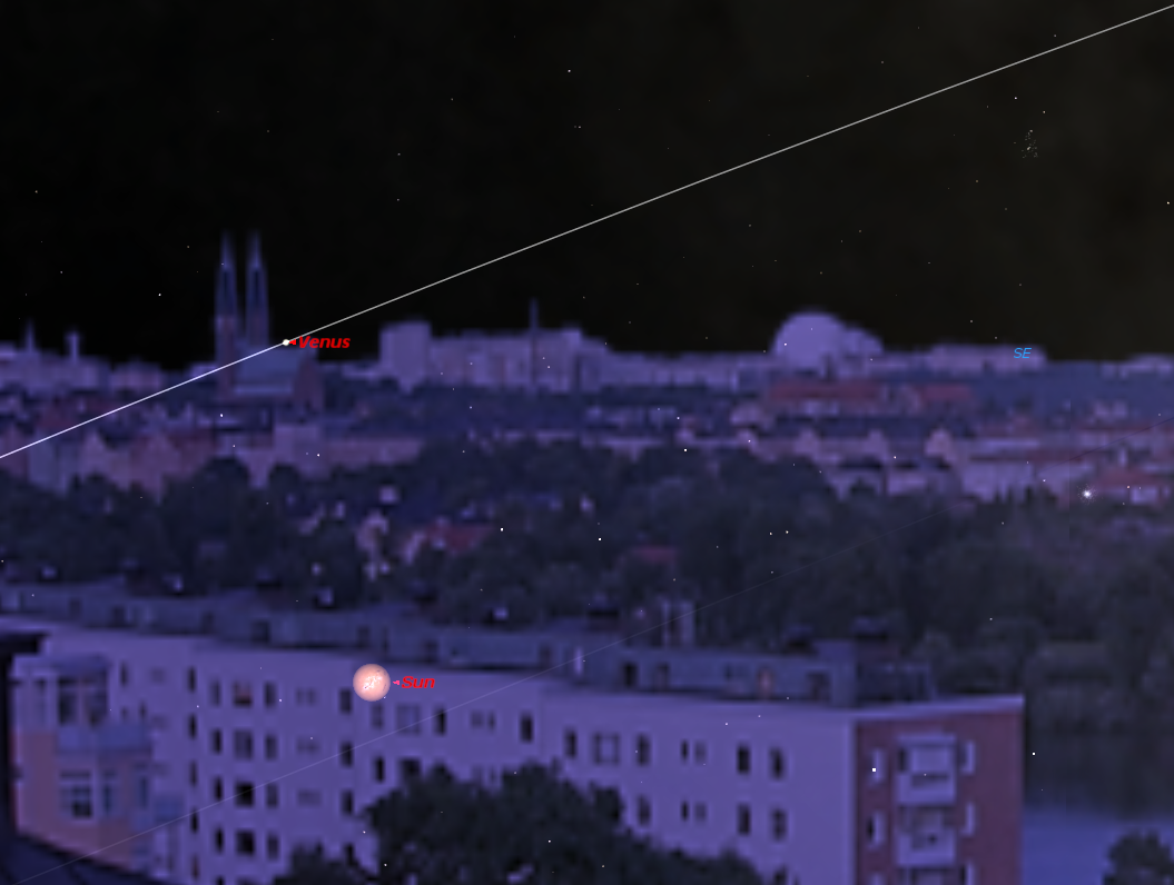

Så här skulle det se ut imorgon bitti från min obsplats och med tanke på att Venus kommer upp precis mellan taket och tornet på Högalidskyrkan så skulle det gå att vara väl förberedd och utan risken att solen lyser in i optiken.
Tyvärr verkar vädret inte vara samarbetsvilligt enligt prognosen.
