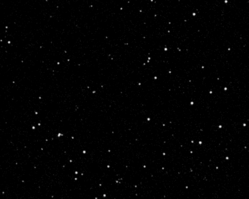

Jag tog några bildsekvenser kvällen den 4 januari för att om möjligt fånga JWST (James Webb Space Telescope) på väg till sin plats i L2 orbit.
Bifogad animation visar JWST när den rör sig upp mot höger i bildfältet.
Animationen uppbyggd av 6 bilder som vardera består av 10 stycken stackade 30 sekunders exponeringar. Det är 20 minuter mellan varje bildsekvens.
Bilderna tagna mellan kl 20.00 till kl 21.40.
Koordinaterna för JWST denna kväll var cirka RA: 6h 24m och Dec: 00° 46` .
Bildfält 13` x 10` med upplösning 1,58"/pixel.
Optik: AP 130EDFGT f/4.5 Kamera: FLI MLx695 med R-filter.
JWST på väg mot L2.gif (185.18 KiB) Viewed 11297 times
//Hans

Kul, jag har funderat på hur synligt teleskopet vore om man skulle observera det.
Hur ljussvagt uppskattar du att JWST var?
Jag gjorde en grov uppskattning utifrån bakgrundsstjärnorna och kom fram till ungefär magnitud 14-15, men det behöver inte stämma.
/David

Häftigt Hans! JWST borde vara lite ljusare nu direkt efter utfällningen av solskyddet. Det är snabbt att göra fotometri i Maxim ed.
Johan
hahied
Posts: 118
Joined: 2017-01-26 13:28:55
Location: Malmö
Re: JWST fångad från Malmö, animation
Post by hahied »
Jag är inte så van vid att göra fotometri men min uppskattning är runt mag 15,5.
Enligt uppgift gick den upp drygt en magnitud när solskyddet fälldes ut.
/Hans

Coolt fångat! Det måste jag prova, nåt bra tips på var man hittar positionsinfo för JWST?

Tomas - Aktuella koordinater hittade jag i detta fall på https://unistellaroptics.com/ephemeris/ men annars finns ju alltid Horizons på JPL att tillgå https://ssd.jpl.nasa.gov/horizons/app.html#/.
Peter - Avståndet till JWST just nu i skrivandets stund är 951 408 km och har avverkat ungefär 65% av avståndet till L2. Hastigheten är 0,48 km/s.

Vi gjorde också en animering från natten 6-7 januari från Sandvretens observatorium med 41-cm teleskopet. 119 enminuters exponeringar med 2 minuters mellanrum. Intressanta oregelbundna ljusstyrkevariationer kan ses. Animeringen på 183 MB finns på https://vimeo.com/663458097" onclick="window.open(this.href);return false;
Klicka på texten Vimeo i fönstret för att se i full upplösning.

Grattis, spännande att se den lilla pulserande ljuspricken och veta allt som den innehåller.
Vet ni om om blinkningarna är på grund av att den roterar i någon axel?
En kanske osannolik men lite mera spännande tanke skulle vara att ni har fångat den medan den höll på med manövern att fälla ut den högra spegelsatsen någon gång runt fredagen, inga tider angivna, enligt sajten som Timo hänvisar till men det borde väl ändå ha skett efter att ni fångade sekvensen.

Peter R wrote: Vet ni om om blinkningarna är på grund av att den roterar i någon axel?
Kanske inte rotation vilket borde vara mer periodiskt. Möjligen någon slags manövrar i kombination med den wobblande banan??
