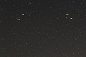

Objekt: extremljus geosatellit
Fotograf: Staffan Söderhjelm
Teleskop: 200mm f/5 Newton
Kamera: Canon EOS 60D
Kommentar: Jag såg med blotta ögat att något var fel när jag så tydligt såg theta Aqr lika ljus som alfa och beta. Kamerabilden (85mm tele)visar att det var en geostationär satellit som faktiskt nådde magnitud 3!

Intressant! Undrar om inte den extrema ljusstyrkeökningen sker när solens deklination är ungefär detsamma som deklinationen där de geostationära satelliterna uppträder sett från våra latituder, dvs ca -8°? Det skulle då kunna bli en extra kraftig solglimt.

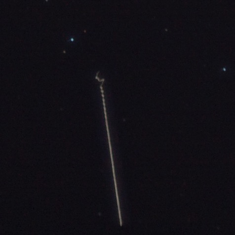

Jag har råkat ut för satelliterna också när jag fotar astrobilder. Jag visar min bild av satellit ovanligt lite gulaktig. Bild av min Canon 100 D och zoom inställt på 55 mm. Jag såg den och riktade om kamera snabbt. När man fotar går spegeln upp, därav lite skakning i början. :good:
Satellit 3,2 sek spegelproblem.jpg (32.83 KiB) Viewed 3537 times

Det handlar ju inte om den vanliga "satellitplågan", utan om geostationära satelliter som normalt är svagare än magnitud 10. Att jag nu faktiskt såg en med blotta ögat är ju klart ovanligt. Timo har nog rätt i att det bara kan hända några få dagar i mars eller oktober.

Vilken spännande observation, Staffan! Jag har aldrig tidigare hört talas om någon som sett en geostationär satellit med blotta ögat, och att den var så ljus som magnitud tre är än mer förvånande.

PÅ sky and telescope https://skyandtelescope.org/observing/h ... atellites/ hittade jag en kommentar av någon som varit med om detta, så det är ett känt fenomen.
