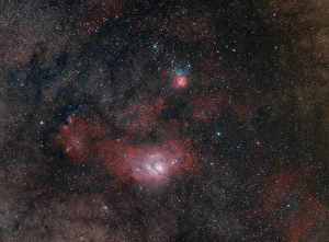

Objekt: M8 & M20 Lagun & Trifid nebulosan
Exponering: R:24min,G:24min,B:60min,Ha:36min,OIII:120min
Fotograf: Mats Johansson
Teleskop: Canon 200L f/2.8 II
Kamera: ZWO ASI1600MM Pro
Kommentar: Fotat från Moonbase South Observatory i Namibia. Första bilden med nya kameran.

Ser mycket bra ut... Jag tror du kommer att gilla din nya uppsättning/kameran :D och kanske inte minst platsen 8)

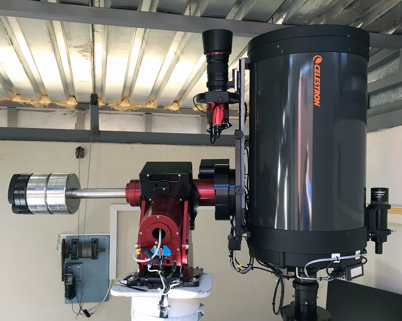

Kör ni piggy back med lins på teleskopet eller? Har denna lins själv, bländar ni ner eller kör ni full öppning?
Jag brukar ta ner till F4. Synd bara att bländar lamellerna blir så tydliga på stakare stjärnor.

Ja det är monterat piggyback på teleskopet och jag har använt f/4 när jag tog bilden. Har inte testat men borde gå att köra f/2.8 i smalbandsfilter.

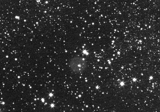

Hej.
Har sett på min OIII stack att det syns en bubbla runt stjärnan VX Sgr, undrar om den kan vara verklig eller någon slags artefakt.
Bifogar ett utsnitt i OIII.

Post by kribba »
Fin rigg ni har!
Skulle gissa bubblan är nåt damm korn på filter eller lins. Flats borde fixa biffen!
Min erfarenhet är att man inte bör gå under F3.5 som lägst. Ha kan bli rätt blaffiga stjärnor då.

Post by ThomasK »
Jag tror att bubblan är verklig. VX Sgr är en röd superjätte och en mycket stark IR-källa. Kanske bubblan är överstrålning i infrarött från stjärnan själv, eventuellt från material som kastats ut från den.

Intressant! Ni får ta fler bilder för att se om bubblan ”sitter fast” på himlen eller finns i instrumentet.

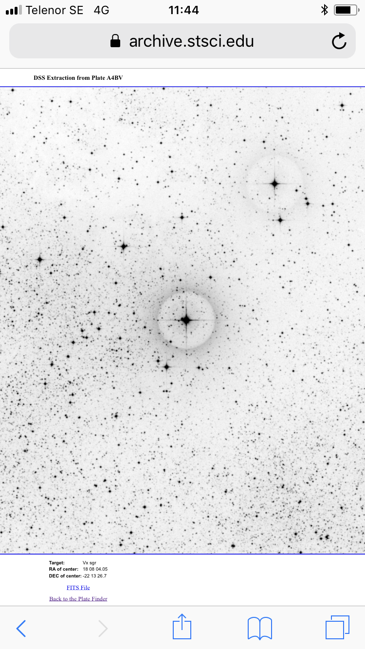

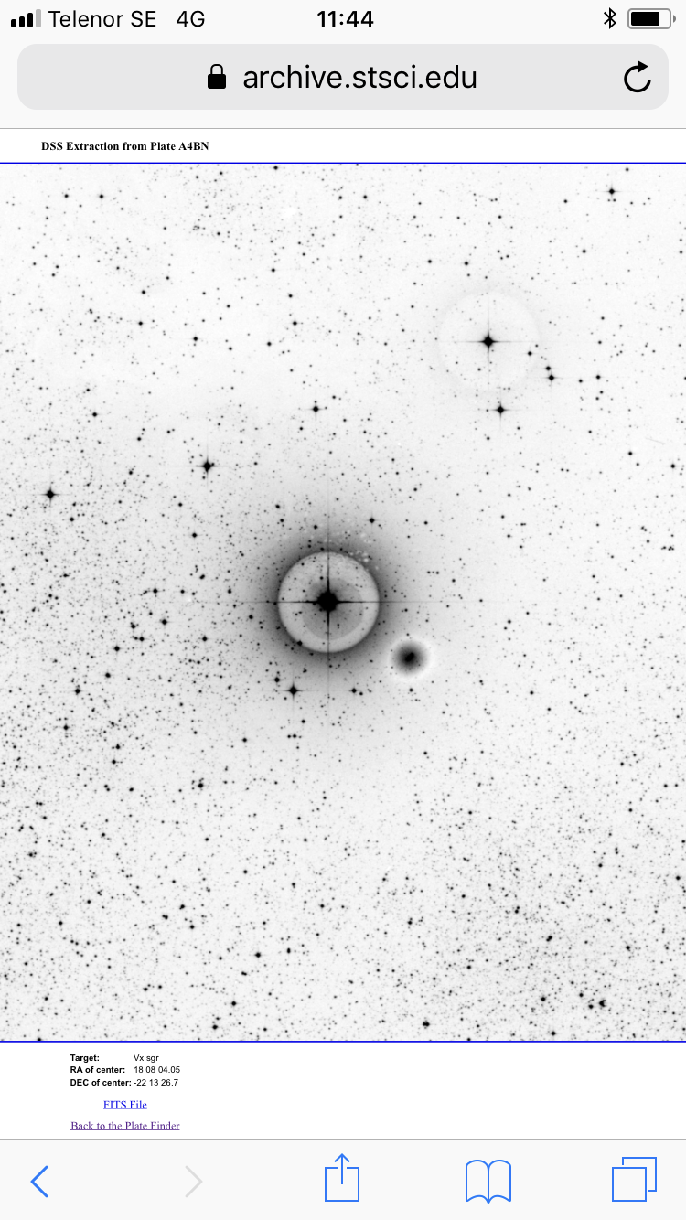

Nedan två IR-bilder från DSS. På den ena finns en märklig blaffa nere till höger om VX Sgr. Orsakad av överstrålning från VX Sgr?

Post by timokarhula »
POSS 1 Red visar nebulositet i området, speciellt mot NE från VX Sgr. Det konstiga är att POSS inte visar någon tydlig bubbla som på er bild. Man kan dock ana bubblans kant mot SW (ned mot höger).
Jag tog mig friheten och frågade min vän Brian Skiff på Lowell Observatory om bubblan kring VX Sgr. Han svarade och gav några tips:
This does not appear to be a known separate object, and is very interesting. You are correct that the nebula does seem to be superposed on the periphery of the broader H-alpha emission in the area, and does seem to be a separate thing. The offset from VX Sgr is not too worrisome, but one wonders what is the source of the uv flux necessary to produce the [OIII] emission? One possibility is an actual planetary nebula that happens to be superposed on the red variable star.
This deserves looking into further (“more data are required”). More deeper images (or a stack) would be helpful, especially if they can be taken in a dithered pattern to test for ghosting problems in the optics. It would be good also to examine the images with the brightness scale reversed (black stars, light-grey background) to make it easier to see the data at low light levels. Doing something like an H-alpha minus [OIII] would also help distinguish the various nebular components. And, of course, a spectrum reaching to the necessary brightness would be essential, but probably not easy to arrange.
We do not have the appropriate narrowband filters at Lowell, but surely someone in the southern hemisphere (ESO, CTIO, SAAO?) would have the resources for this.
\Brian

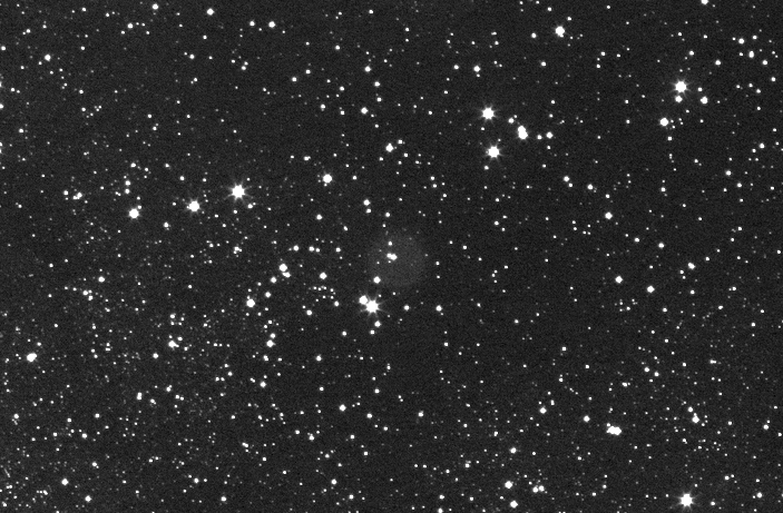

Tack för alla förslag.
Jag testade att fota med objektet på olika positioner på chippet och fick detta resultat:
Det är alltså någon typ av reflex. Kan vara så att filtret inte blockar IR 100%.
