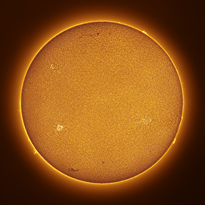

Teleskop: Lunt LS60THA / B1200FTPT
Kamera: DMK-41AF02
Kommentar: Händelserik sol från den 30 maj. Syd är uppåt.
Eftersom hela solen inte ryms på det lilla chipet blev det som vanligt en mosaik av 2 grundbilder.
Men för att motverka gradienter tog jag en mängd olika sekvenser och flyttade solen på sensorn.

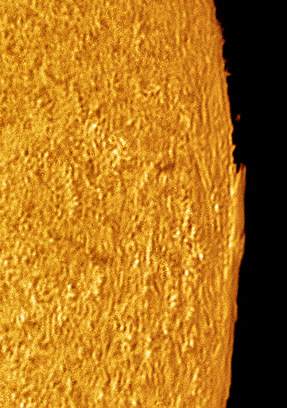

Det som direkt tilldrog sig min uppmärksamhet var något som såg ut som en kraftig upphöjning av ytan på högra randen.
Det såg ut som en stor våg. På solskivebilden upplevs den som ganska ringa men var imponerande visuellt i okularet.
Jag ville ta en närbild men det är inte så lätt med ett litet solteleskop. Använder man barlow så kommer newtonringarna som på beställning och mitt stackningsprogram allignar ringarna och inte solens riktiga ytdetaljer :geek:
Så jag testade en metod som jag använde på planeterna för många år sedan, nämligen okularprojektion och skruvade upp förstoringen maximalt på Lunts 7.2 mm – 21.5mm zoomokular vilket gav mig ca 6x förstoring jämfört med primärfokus och newtonringar bara på en liten begränsad yta.
Bilden är sedan nerskalad till 50% för att reducera bruset.
Jag har en massa andra sekvenser tagna med lägre förstoring som ser intressanta ut men som jag inte har hunnit gå igenom men metoden känns lovande för oss med mindre solteleskop.
Jag återkommer med flera resultat framöver.

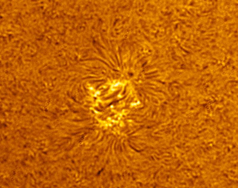

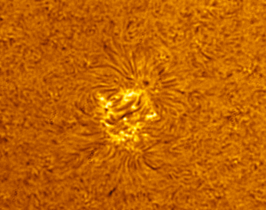

Jag tog även några sekvenser på den stora aktiva regionen med okularprojektionsmetoden och zoomokularet på max förstoring vid 7,2 mm.
Jag kunde sätta samman 4 sekvenser tagna mellan 16:49 och 16:56 lokal tid till en snabbehandlad animation.
Här börjar den här tekniken bli intressant eftersom man på denna korta tid av endast 7 minuter kan se väldigt små förändringar som skulle varit osynliga om jag hade begränsats till teleskopets korta primärfokus.
Jag kommer definitivt att förfina metoden framöver just för solanimationer :D
