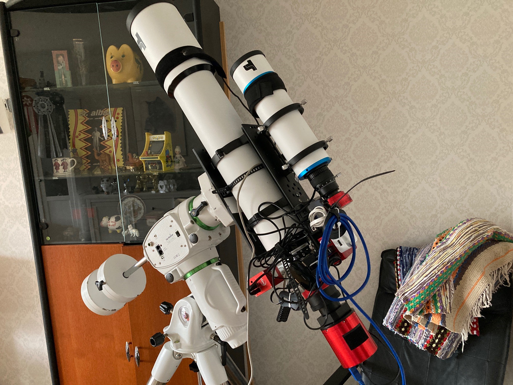

Vilken guidescope har du på?

SW Esprit 120 är en triplett. Den jag tänkte på.Rommen wrote:tack! Är också skywatcher 120ed jag tittat med efter. Den är dublett. Vad har du fotat med den? Tänkt köpa med flattener och reducer för FF om jag köper TS-Optics 115.
Guideteleskopet är ett TS 80mm guidescope.
Har även bytt till två andra dovetails för att få plats med grejerna och få rätt balans på teleskopet. Den som följer med är ganska kort..

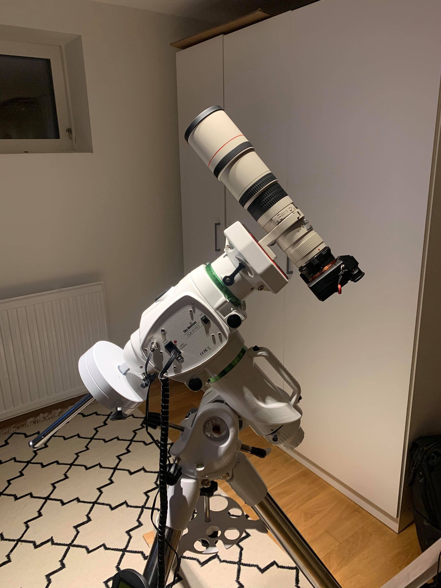

Jag har beställt en del saker för jag har inget alls. Så det blev refraktorn med passande flattener för fullformat så ja det verkar som den tecknar ut hela FF sensorn. Men jag räknar ändå med en liten förlust som jag beskär bort. Även reducer ska jag ha. Sen alla kopplingar som behövs för att få rätt längt till kameran samt en T-adapter. Sen en 2" filterhållare.
Blev en del. Bad om rabatt så det fick jag med
Stativ hmm original till EQR-6 Pro. /Stefan

Det lär inte bli några problem med den monteringen.Rommen wrote:Jag har beställt en del saker för jag har inget alls. Så det blev refraktorn med passande flattener för fullformat så ja det verkar som den tecknar ut hela FF sensorn. Men jag räknar ändå med en liten förlust som jag beskär bort. Även reducer ska jag ha. Sen alla kopplingar som behövs för att få rätt längt till kameran samt en T-adapter. Sen en 2" filterhållare.
/Stefan
Jag har en WO FLT-98 med ungefär samma vikt som det teleskop du köpt och den trivs bäst på min EQ-6 Pro Synscan.
Jag har även en HEQ-5 Pro SynScan men det är på gränsen att den klarar min FLT-98.
Nu pratar jag naturligtvis inte endast om vad teleskopet belastar monteringen utan även den extra utrustning som följeteleskop med autoguider.
Din EQ-6;a klarar detta med lätthet Stefan!

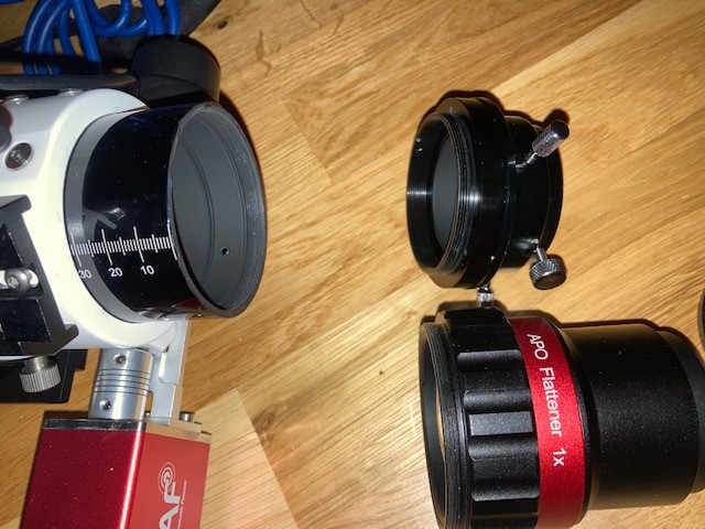

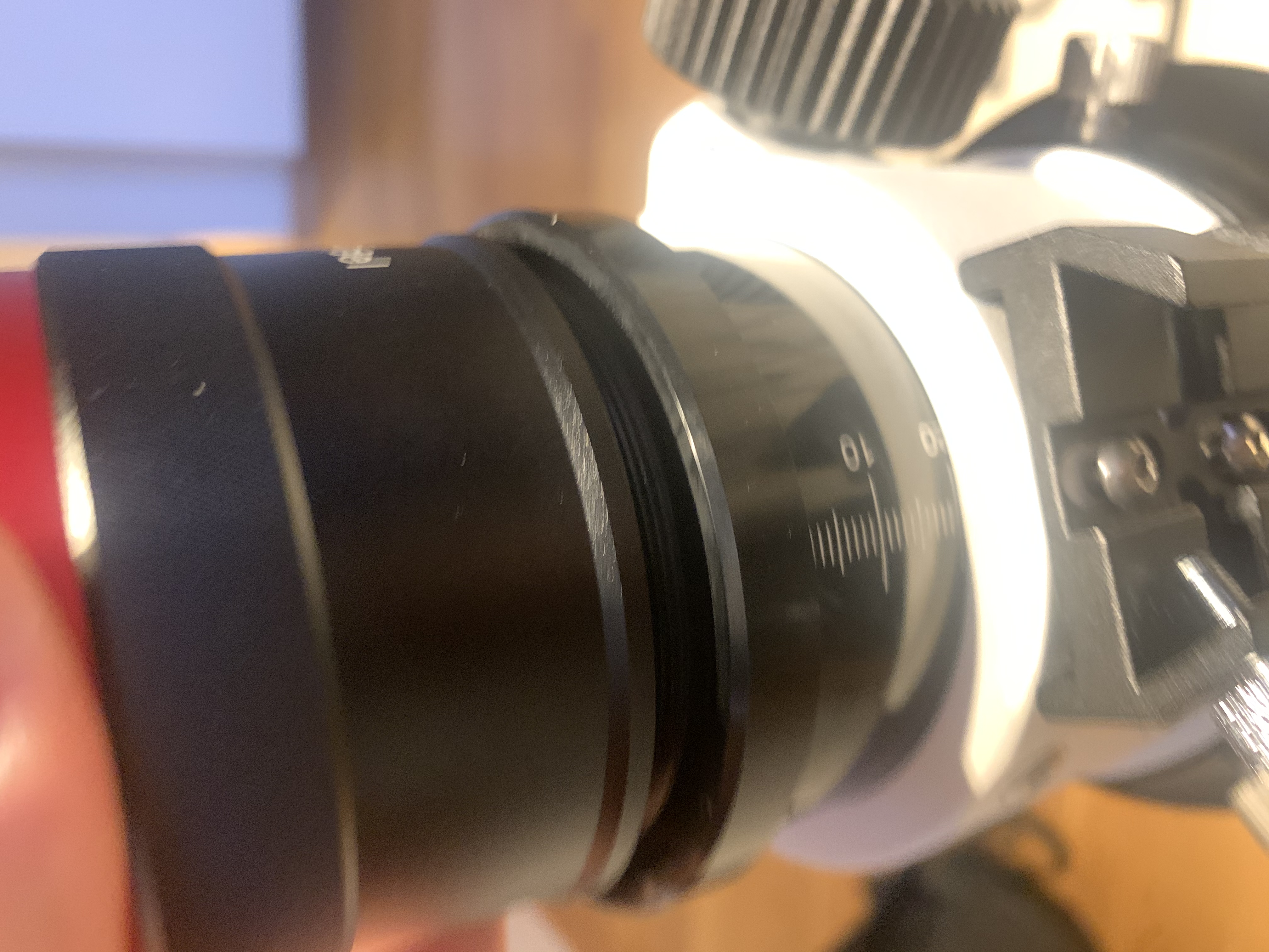

Hmm hur skruvar man på flattenern? Den passar inte liksom...

Är det rätt gängor då?
Har för mig att teleskopet är M63 på bilden jag bifogar, för att få M68 får man lossa ringen på delen över reducern. Man måste lossa de trepyttesmå skruvarna.

Tack efter. Mycket arghh, stön och suck så tror jag de glömde skicka med en stepdown ring från 68mm till 62mm.... Reducern passar och är M68, men Flatternern för FF är konstigt nog mindre, 62mm och de skickade inte med ring. Enligt deras hemsida ska flattenern passa direkt på APO med dess M68 gänga.
