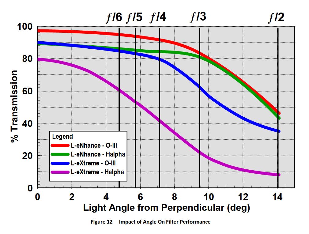

SW:n är väl f/5? Då kommer L-eXtremen att kapa mycket i Ha, typ 50%. I det avseendet är L-eNhance bättre.

Ja precis det är en f/5 och jag har velat lite mellan eNhance och eXtreme men utgick från att Ha-kapningen inte berodde så mycket på hur snabb optiken är.
Jag har mest fokuserat mig på galaxer så då är båda ganska tråkiga men till många nebulosor verkar de göra mindre underverk... (=sugen)

Vad är relationen mellan bländare och hur mycket Ha som går genom?

Inläggav amv8vantage » 2021-04-06 16:08:45

amv8vantage skrev:transmission and hyperstar.JPG
Tack - Spännande graf som väcker en del funderingar.
Optolong trycker mycket på snabb optik baserat på den relativt låga transmissionsgraden och det är ju intressant att se hur infallsvinkeln (tydligen?) påverkar.
Med den grafen känns ju eNhance som ett bättre val för mig.
