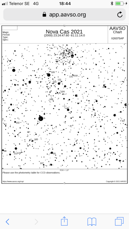

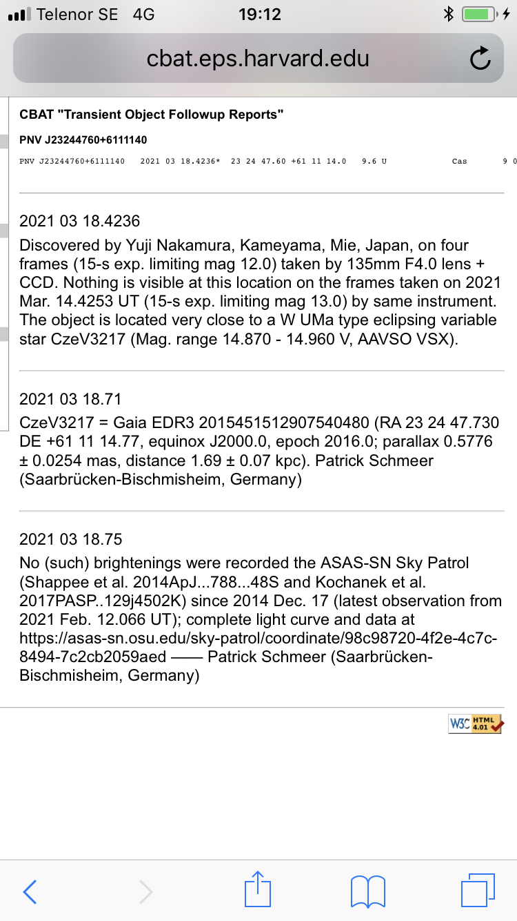

En ny ljusstark nova i Cassiopeia, av magnitud ca 9.6, upptäcktes för en stund sedan.
RA 232447.745
DE +611114.82
Novan är belägen mycket nära CzeV3217, som är en förmörkelsevariabel av magnitud 15, och som har position:
RA 232447.730
DE +611114.77

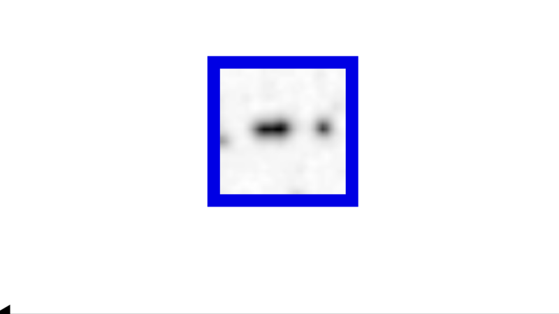

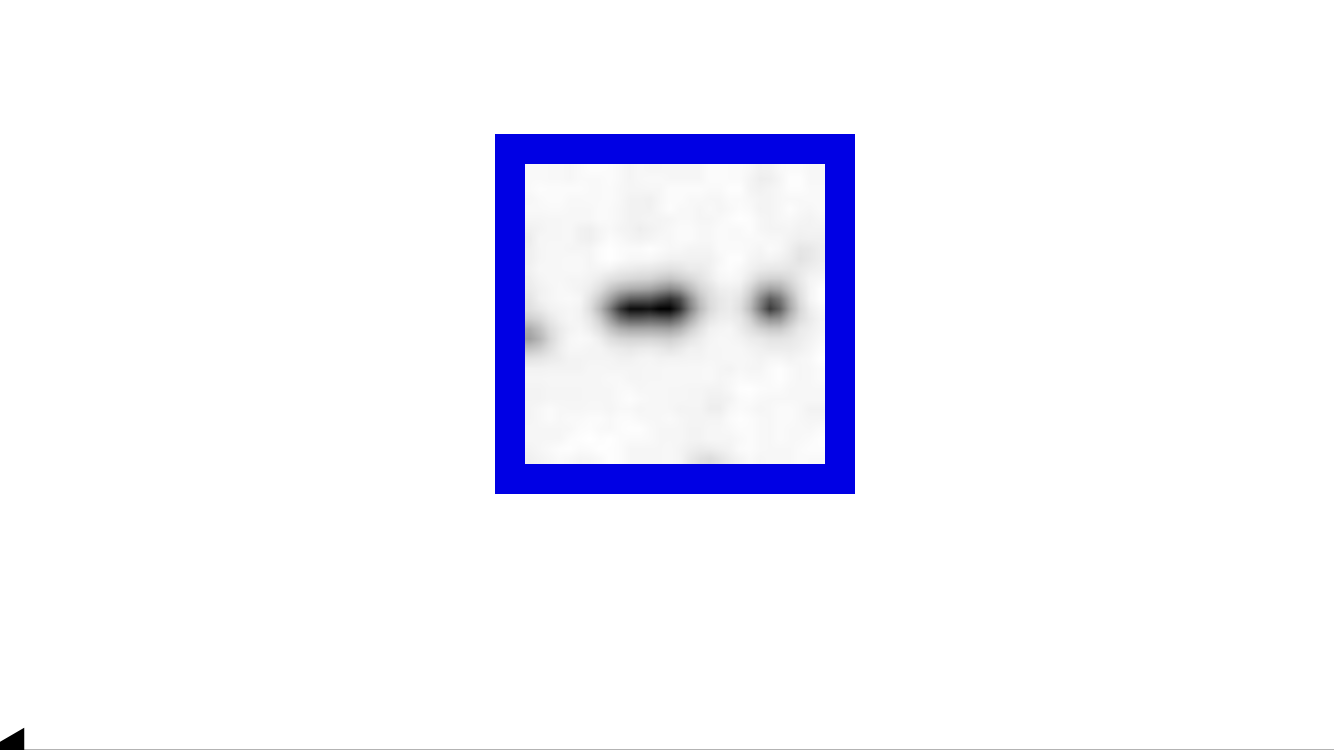

Det kan nog inte uteslutas att det är CzeV3217 som fått ett novautbrott. Positionerna är nästan identiska. Den övre kartan med blå ram är centrerad på CzeV3217, den nedre med blå ram på novans uppgivna koordinater. Båda dessa kartor omfattar 30x30 bågsekunder och kommer från DSS Plate Finder.
Novan ligger knappt en halv grad söder om den öppna stjärnhopen M52.
Novan har i SVO fått namnet:
Nova Cas 2021
Edit:
Namnet i SVO är nu ändrat till:
CzeV3217
Edit:
AAVSO har nu ändrat primärnamnet till:
N Cas 2021
SVO följer efter, och använder nu endast N Cas 2021 fram till det att stjärnan får ett GCVS-namn.

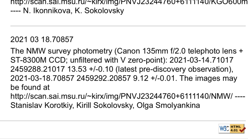

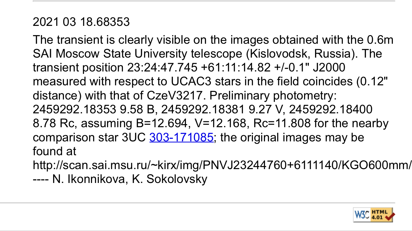

Färsk rysk mätning säger V = 9.27.

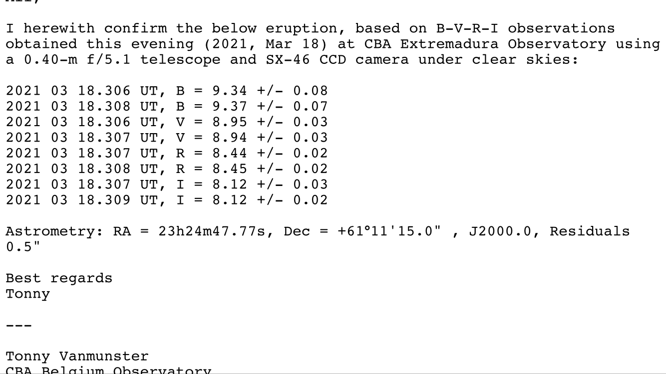

Ännu nyare mätningar från Spanien (Tonny Vanmunster) och Skåne (Magnus Larsson) visar att stjärnan har fortsatt att ljusna!
En förupptäcktsbild från kvällen den 14 mars visar att stjärnan då hade V = 13.53.

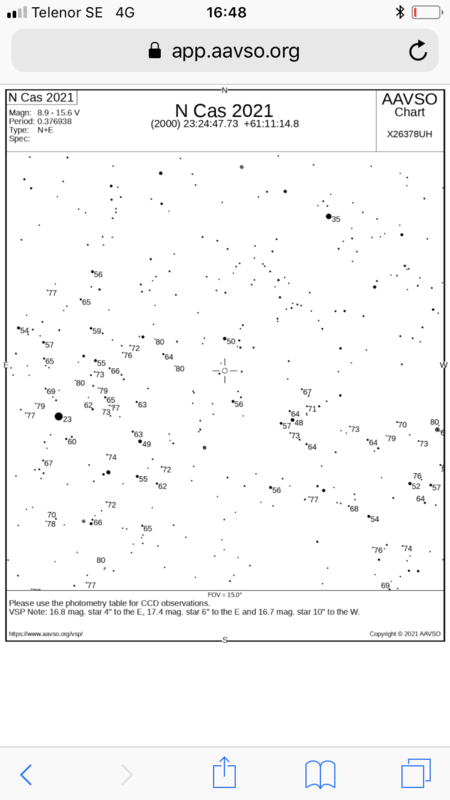

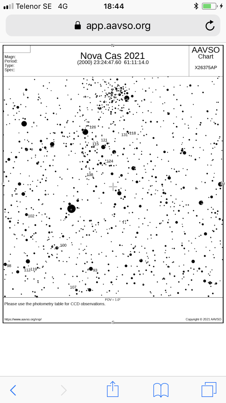

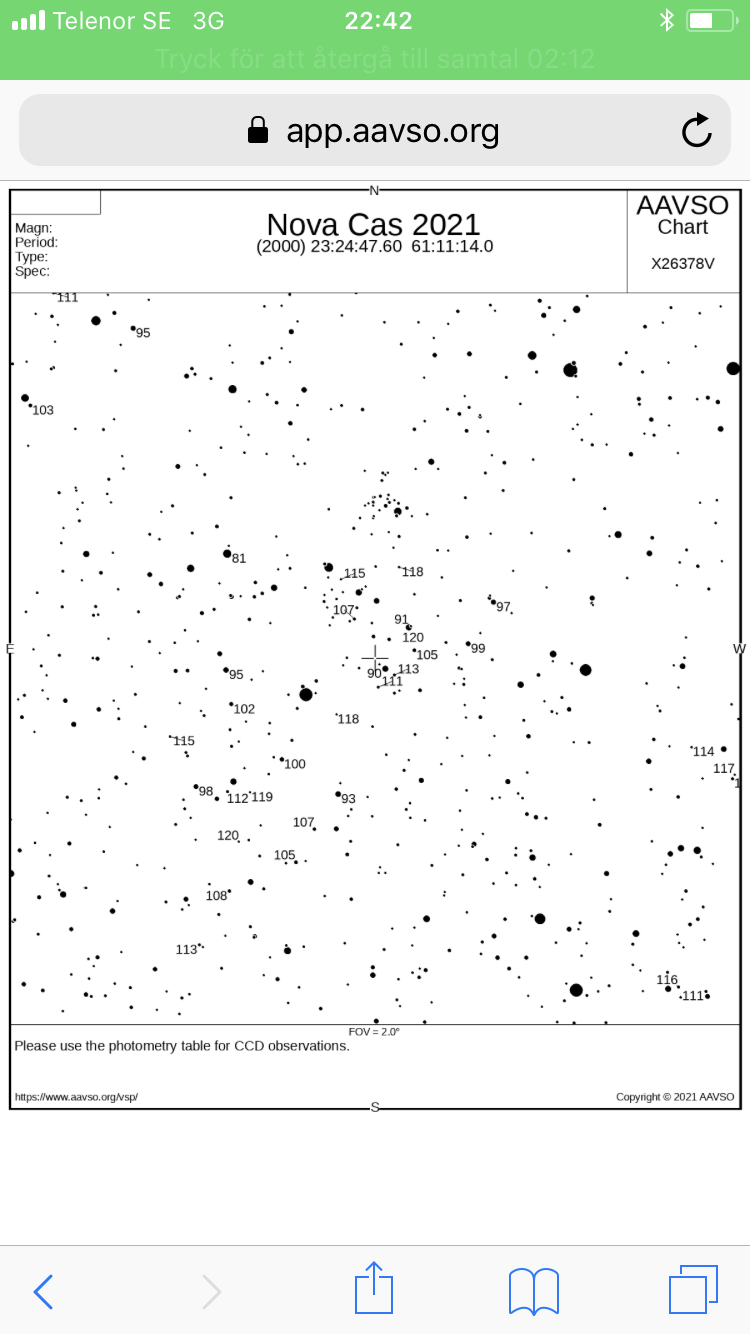

AAVSO har nu producerat en magnitudsekvens. Se den översta kartan nedan.

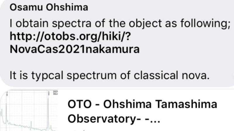

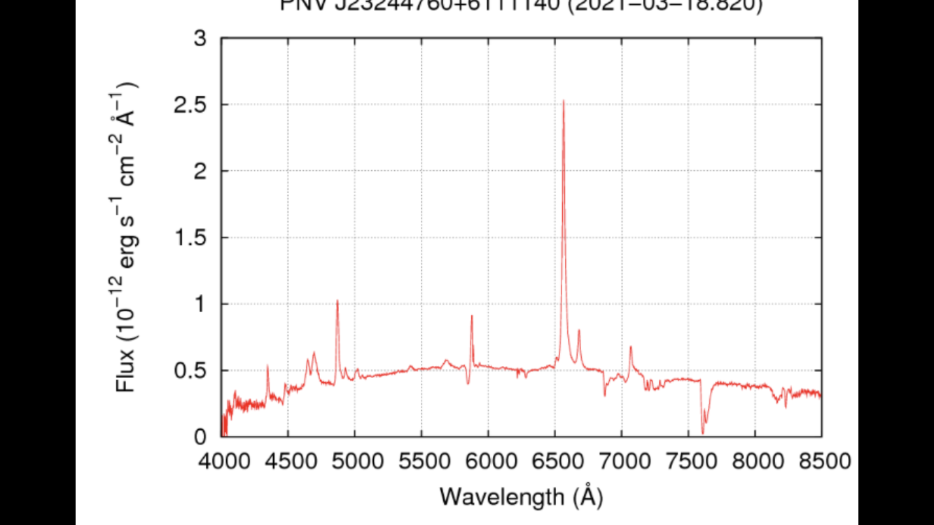

Det har nu kommit spektral bekräftelse på att detta är en klassisk nova, som väntat.
http://www.astronomerstelegram.org/?read=14471" onclick="window.open(this.href);return false;
Om pre-novan är så ljus som magnitud 15 (CzeV3217) så borde det finnas förutsättningar för en ganska avsevärd max-ljusstyrka, vi får se vad som händer.
Vi återkommer med mera info ... men det får bli i morgon (19 mars).

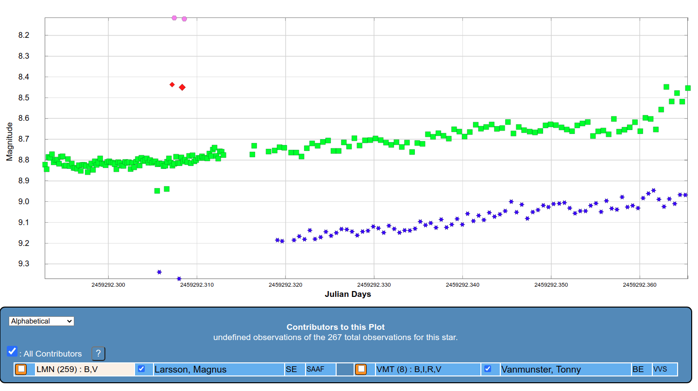

Vädret var mycket medgörligt igår - det var klart tills novan försvann bakom mitt hustak - sen kom molnen. Ytterst märkligt
Ska nog köpa lotter idag....

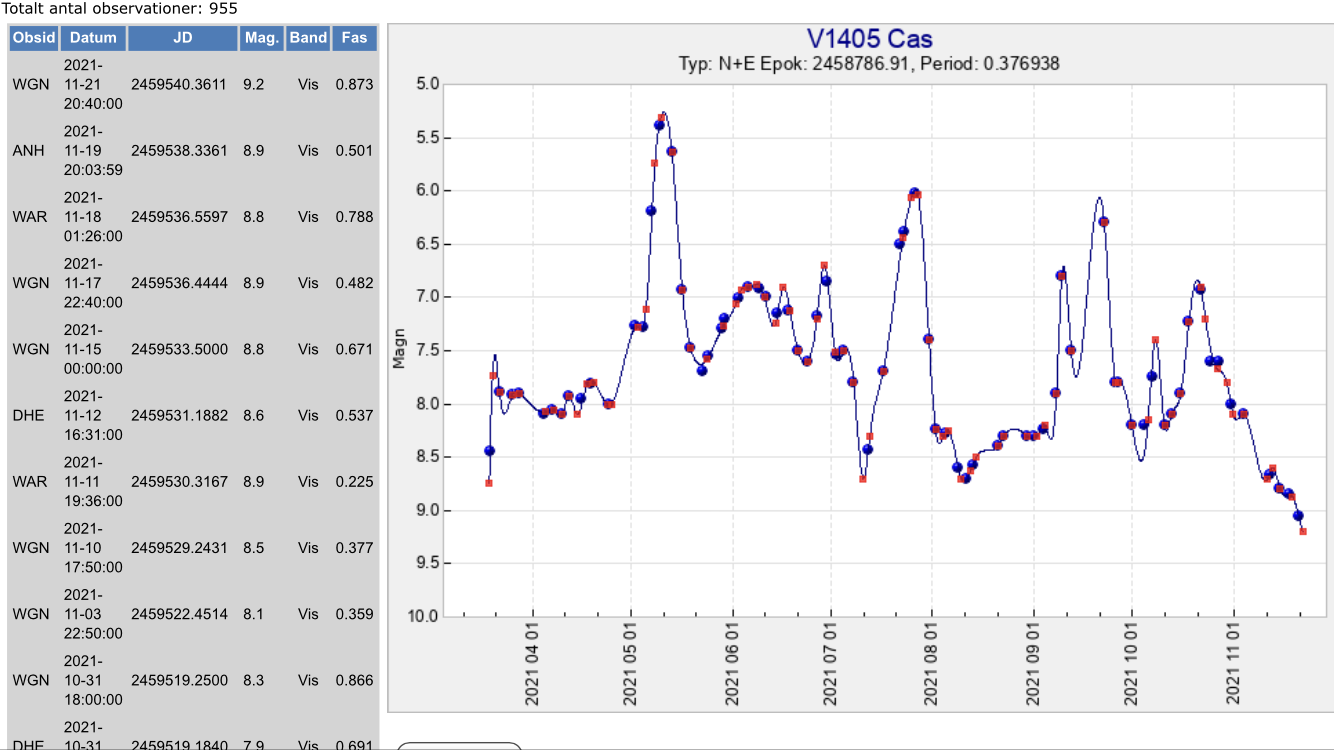

Jag fick fram en kurva i alla fall. Jag körde en serie med V-filter och när det fungerade bra lade jag till B-filter, så varannan bild med V och varannan med B (har bara ett teleskop just nu). Så här blev det:
Små svängningar i en stadig ökning av ljusstyrkan.

Re: Nova Cas 2021 (nära M52)
Grattis till denna härliga mätserie!
Det är bara dina B-mätningar som kommit in i SVO än så länge, förmodar att V-mätningarna ligger i pajplajnen?
Nu är V-serien också där

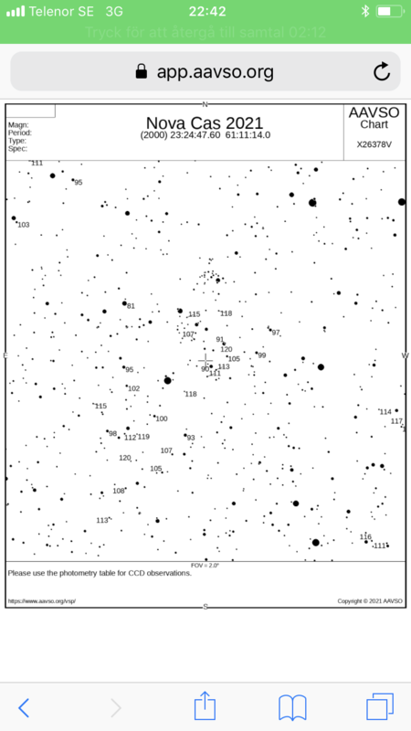

En översiktskarta 15x15 grader kan aldrig skada.
