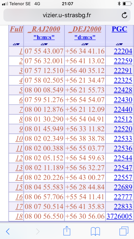

Galaxhopen som ligger i denna del av himlen heter Nest 100044. Man hittar info via VizieR om de 18 ingående medlemmarna, nedan ett litet urklipp som visar position och PGC-nummer.

Hans Bengtsson skrev:Intressant bild!
Tack.
Så mycket hade jag också fått fram, dessa galaxer ligger på ca 380 miljoner ljusår. Men det finns en hel del mer i bakgrunden, som jag inte fått mer info om. Det skulle vara intressant att veta hur långt bort de minsta och ljussvagaste ligger. Jag hittar dock ingenting om dessa i Simbad/Vizier.

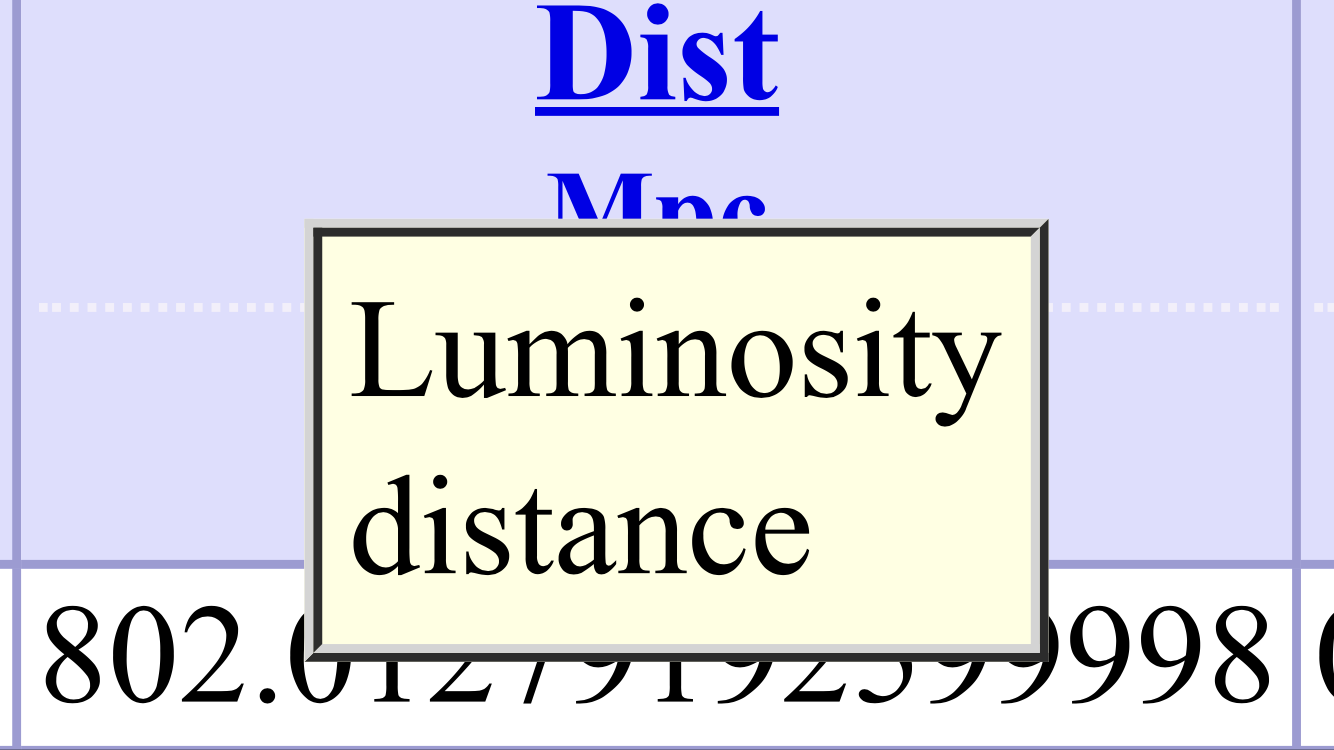

Det ska kanske också påpekas att avstånd till galaxer och kvasarer kan ges enligt olika måttstockar. Värdet 802 Mpc är det luminositetsavstånd som Glade2 ger för det aktuella objektet.
