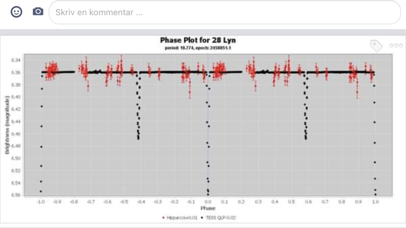

Det är inte ofta som nya Algol-system upptäcks bland stjärnor som är så ljusstarka att de fanns med i Flamsteed-katalogen. Men 28 Lyncis är ett exempel på att detta kan inträffa. Amplituden i visuellt ljus är 0.2 magnituder.
https://www.aavso.org/vsx/index.php?vie ... id=2215427" onclick="window.open(this.href);return false;

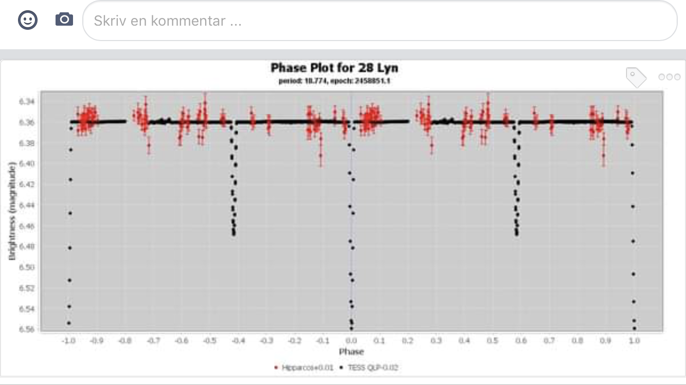

Nedan ges en ljuskurva enligt upptäckaren Maksym Pyatnytskyy.
28 Lyn, en nyupptäckt Algol-stjärna

Kan det vara så att den här stjärnorna i det här systemet har ändrat position så att de helt nyligen har börjat förmörka varann sett från jorden? Detta med tanke på att det är en förhållandevis liten och kortvarig dipp så är det nog bara ett litet stycke av stjärnytorna som överlappar varann.

Rolig upptäckt, men inte konstigt att den dröjt med så smala minima. De röda punkterna på ljuskurvan är t.ex. från Hipparcos, som alltså missade alla minima. Om jag räknar rätt i hastigheten kan man observera ett minimum nästa gång natten 15-16 april kring klockan 01 och nästa gång kring midnatt 1-2 oktober, så det är inte så lätt att ha tur med vädret också...
