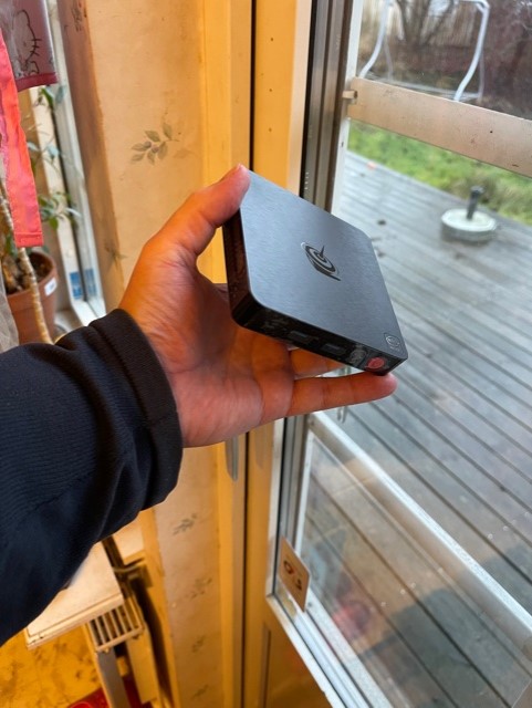

Själv kör jag med en minipc Beelink som kom förinstallerad med Win10 ( wi-fi , 3 USB3 portar m.m. ).
Mjukvara kör jag Voyager, APT, Sharpcap, Astap, CDC, PHD.

Re: Astroberry vs Stellarmate vs windows?
Kontrollerar du den med en mobiltelefon/platta?kribba wrote:Själv kör jag med en minipc Beelink som kom förinstallerad med Win10 ( wi-fi , 3 USB3 portar m.m. ).
/Stefan
/Stefan Nisson
Hemsida: http://digitaliz.se
Japp padda i fält eller hemma via hemdatorn!
