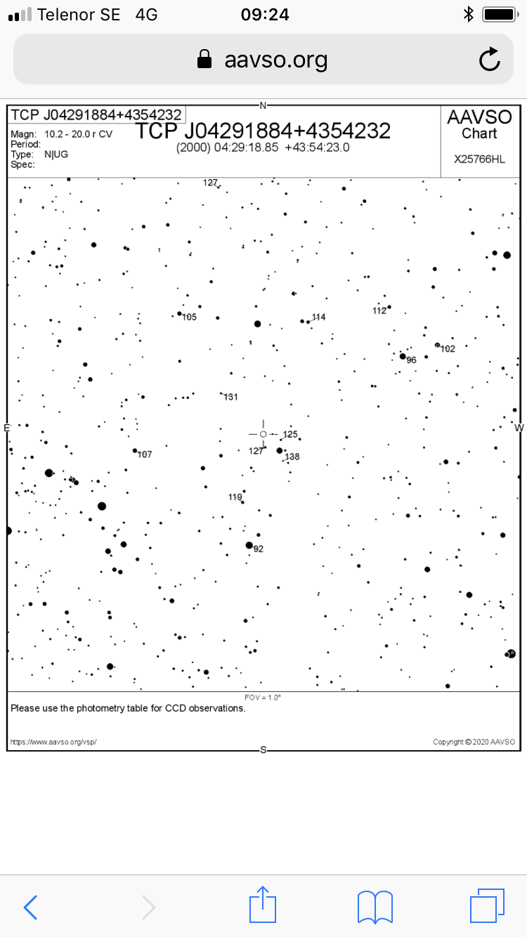

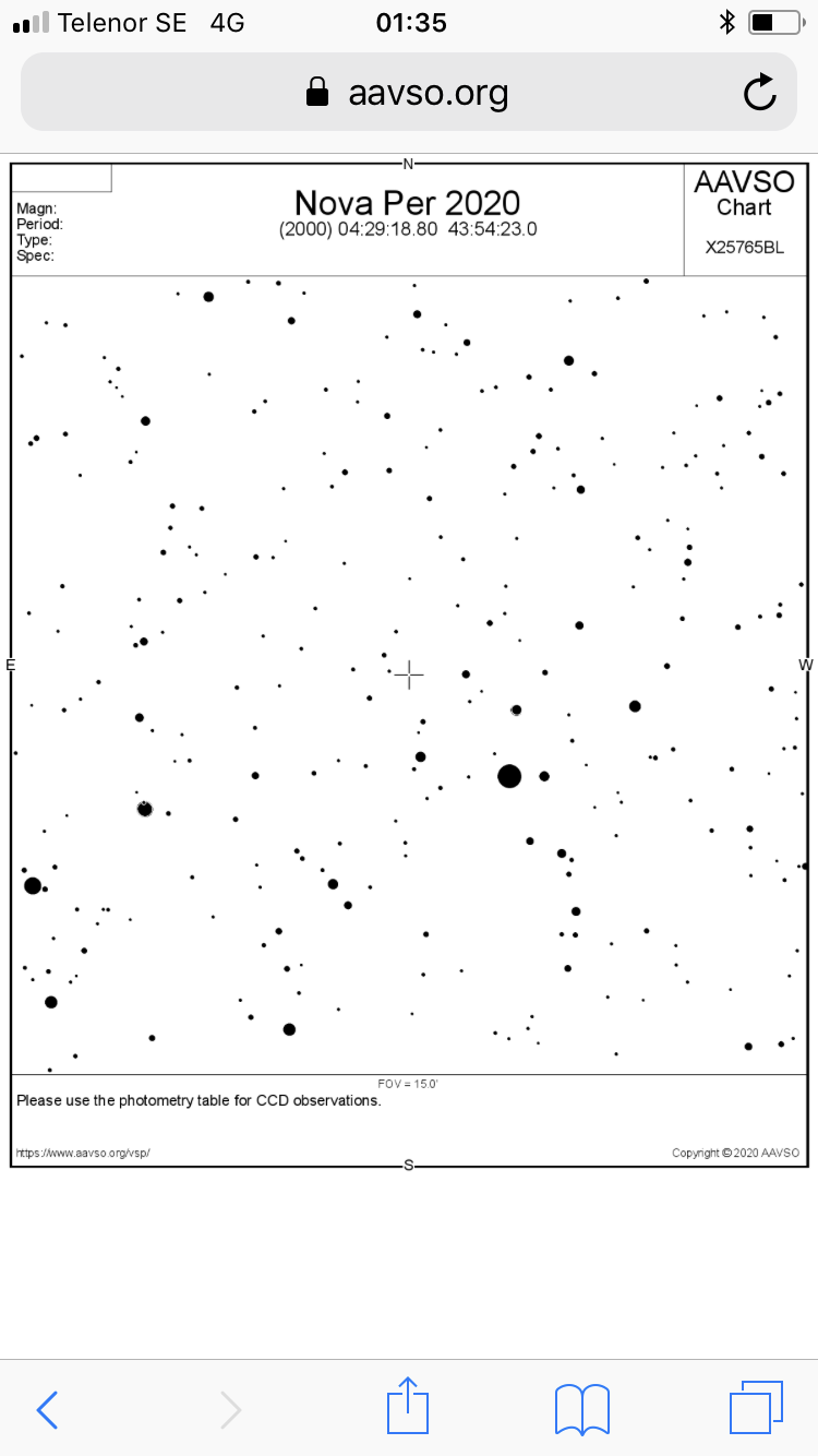

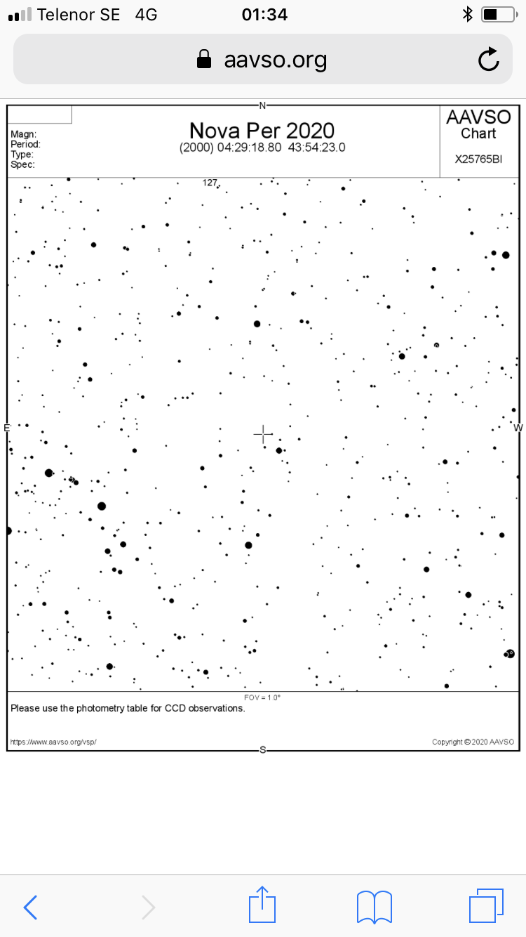

Kartor 1x1 grad och 15x15 bågminuter ges nedan. Norr är uppåt. Magnitudsekvens kommer förmodligen inom kort.
Edit:
Jag lägger också in en karta som visar novans läge (krysset) i förhållande till Capella och Haedi.
Edit 2:
Magnitudsekvens finns nu, se översta kartan. Den har utsnitt 1x1 grader, med norr uppåt.

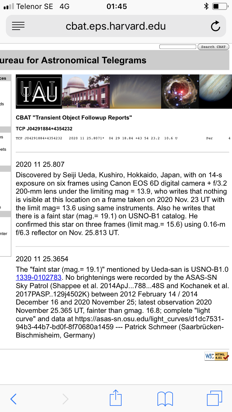

Precis som förväntat har det nu kunnat fastslås spektroskopiskt att det handlar om en klassisk nova:
http://www.astronomerstelegram.org/?read=14224

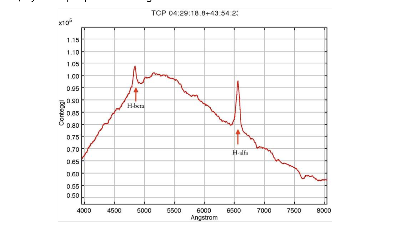

Roberto Nesci har presenterat översiktligt spektrum, jag lånar hans bild där man ser den kraftiga emissionen av H-alfa och H-beta.
Om inget oförutsett inträffar kommer novan att få det slutliga namnet V1112 Per. Vi får dock avvakta den officiella bekräftelsen på detta.

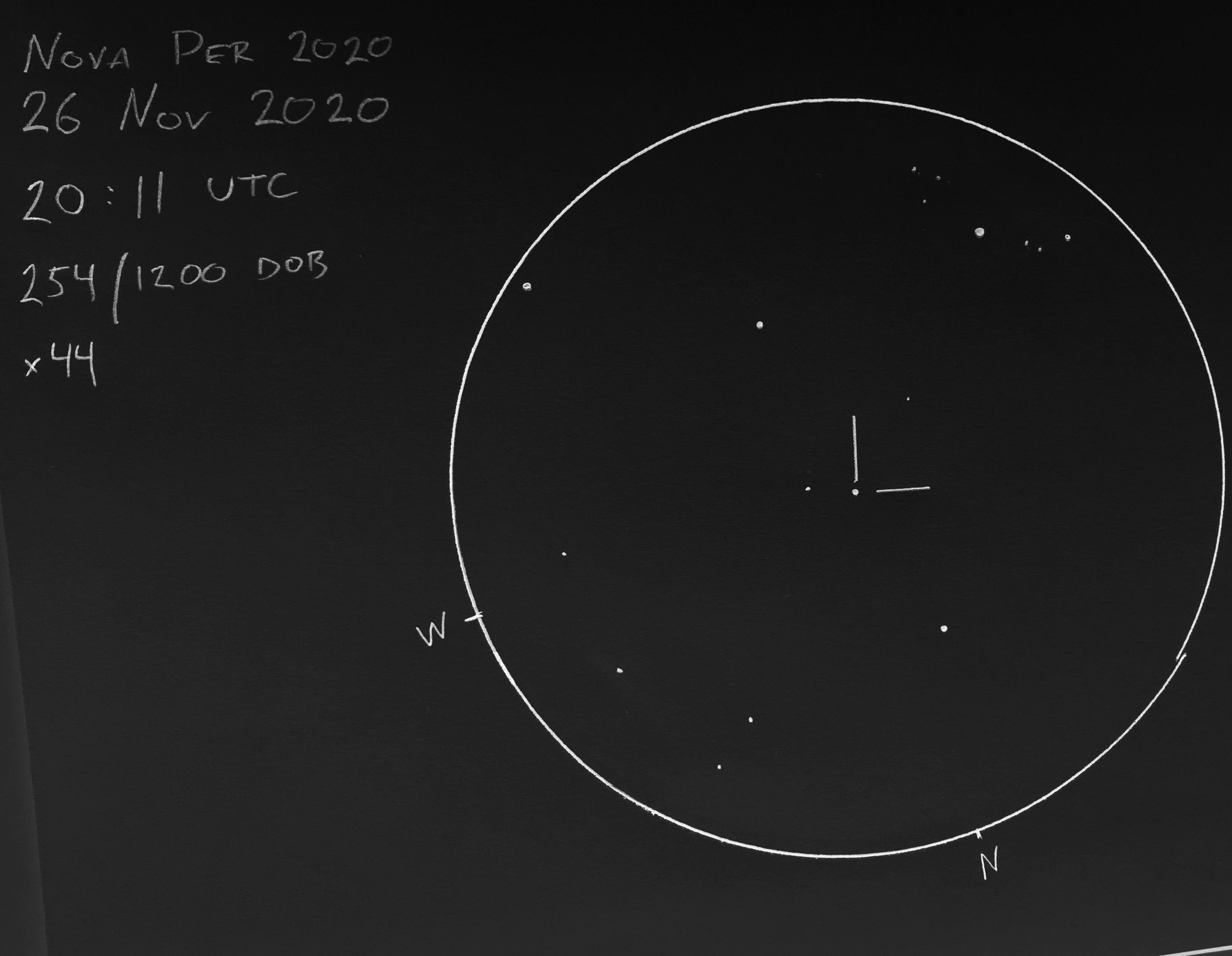

Inläggav davhei » 2020-11-26 22:13:27
Observerade just novan och noterade att den var ljusare än stjärnan strax bredvid åt väst, men något svagare än de två starkare stjärnorna i syd och nord. Uppskattar magnituden till 9.5 - 10.0
Gjorde en skiss strax innan molnen kom.

Inläggav magnahrl » 2020-11-26 22:49:11
:good: fin skiss!

Inläggav davhei » 2020-11-26 23:00:04
Tack! Det var på håret att jag fick till det, mycket moln ikväll.
Stjärnhoppade mig fram till novan, ganska mödosamt, från Mirfak och när jag var bara ett synfält bort täcktes allt av moln och jag fick vänta en dryg halvtimme innan det blev luckor i molntäcket stora nog att kunna se igen.

Inläggav Hans Bengtsson » 2020-11-26 23:05:37
Snygg skiss!
Stjärnan ”i syd” har magnitud 9.2, stjärnan ”i nord” har magnitud 9.5. Och den ljusa stjärnan strax intill novan har magnitud 9.8 (den är ganska röd, spektrum K).
Din notering skulle jag betrakta som en utmärkt bedömning av novans magnitud, den hamnar ju på 9.6 eller 9.7. Om du väljer ett av dessa två värden så föreslår jag att du från Thomas Karlsson får en treställig signatur så du kan lägga in obsen i vår databas SVO.

Magnituder för de två stjärnor du nämner som saknar magnitud på AAVSO-kartan hämtade jag från VizieR:
https://vizier.u-strasbg.fr/viz-bin/VizieR
AAVSO-kartorna har jfr-magnituder för ett begränsat urval stjärnor, exempelvis har 9.8-stjärnan ratats därför att den är ganska röd och inte optimal vid V-mätningar. Men det är egentligen inga problem att ta hjälp av den stjärnan vid visuella skattningar.
Det stämmer säkert att novan ljusnade från magnitud ca 9.6 igår kväll till ca 9.1 nu på morgonen. Den ligger nog ganska nära toppen just nu, men det går inte att veta. Fullt möjligt med magnitud 8 om ett par dygn.
Än så länge har det kommit in rätt sparsamt med obsar till AAVSO, men det är nog så att en del ligger i pajplajnen och väntar.

I det här fallet kollade jag parallellt med AAVSO-kartan för novan. Justerade kartans RA och DE så att krysset hamnade över aktuell jfr-stjärna, det tog ett par minuter med finjusteringar. Antecknade RA och DE och skrev in i VizieR, valde 0.1 bågminuter som radie och tryckte GO. Då får man upp alla kataloger där stjärnan finns med. Valde V-magnitud från moderna pålitliga kataloger. V-magnitud från APASS saknades i detta fall, annars hade jag valt den.
Alternativt hade jag kunnat kolla RA och DE från något planetarieprogram och därefter kollat VizieR. Men genom att använda AAVSO-kartan parallellt får jag total kontroll och vet hundraprocentigt att det är rätt stjärna.
Sedan kan det förstås finnas andra bra metoder. Jag har valt en metod som alltid fungerar, även om det tar ett par minuter att få fram rätt RA och DE via kartan. Allt gjordes via mobilen.

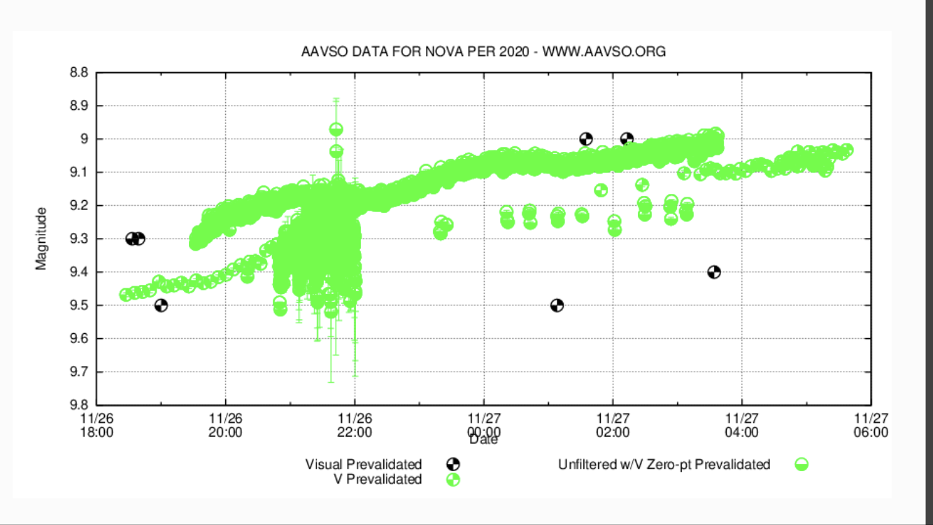

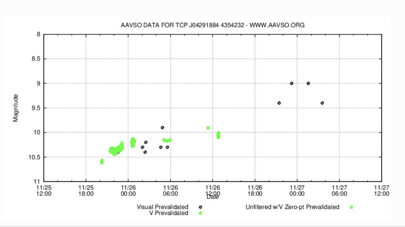

Inläggav Hans Bengtsson » 2020-11-27 20:35:59
Den senaste nattens visuella ljuskurva för Nova Per 2020, se nedan.

Inläggav DHEB » 2020-11-27 22:00:06
N Per 2020 fortsätter att bli ljusare. Jag uppskattade den till 8.7 för en halv timme sen. Det blir intressant att se vilken maximum magnitud den når.
