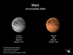

Objekt: Mars
Kamera: DMK-41AF02
Kommentar: Det var 2 månader sedan jag senast fotograferade Mars och planeten har börjat avlägsna sig.
Den södra polkalotten har krympt ytterligare till en liten ljus fläck.
Men det mest intressanta är att en stor sandstorm håller på att breda ut sig som kommer att bli spännande att följa.
Det är det slöjade området som syns på den vänstra kanten främst i IR-bilden.
Jag hoppas att flera kan hjälpa till att dokumentera den innan det är slut med den här Mars-apparitionen.
Jag har använt min ADC (Atmospheric Dispersion Corrector) som har varit inne på uppgradering till den senaste modellen MkIII så det var också en test på hur den presterar och så här långt verkar den fungera bra.
När planeterna kommer upp i en altitud runt 35° och däröver så klarar man sig ofta bra utan ADC då man kan justera färgkanalernas förskjutning vid bildbehandlingen men här har jag inte behövt göra några sådana justeringar.

Hej Peter,
Fina bilder som vanligt :good: trots att Mars är på väg bortåt.
Intressant med sandstormen. Om det nånsin klarnar här igen och Månen inte ligger i vägen så ska jag prova några skott på Mars igen.
