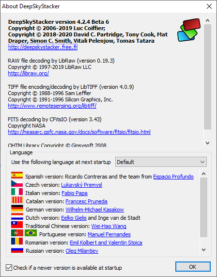

Jag har svaret på alla kameramodeller som LibRAW 0.20 stödjer;
https://www.libraw.org/supported-cameras" onclick="window.open(this.href);return false;
Liten fix på ena länken ovan.
Här hittar ni Beta 6:
https://github.com/deepskystacker/DSS/r ... 2.4-Beta-6" onclick="window.open(this.href);return false;
Lite BS måste jag säga. Inget verkar stämma med deras sagor dock.
Laddade ned 4.2.4 Beta 6 och såg följande: LibRAW 0.19.3
Vad hände med den omtalade v0.20 med stöd för alla möjliga kameramodeller?
