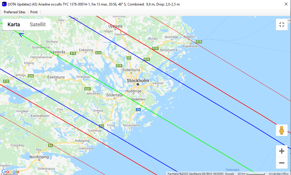

http://www.asteroidoccultation.com/2020 ... _64408.htm" onclick="window.open(this.href);return false;

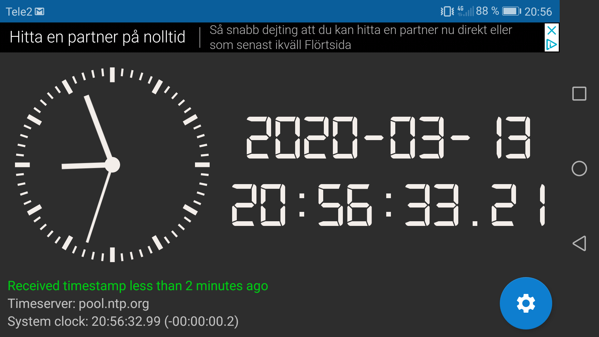

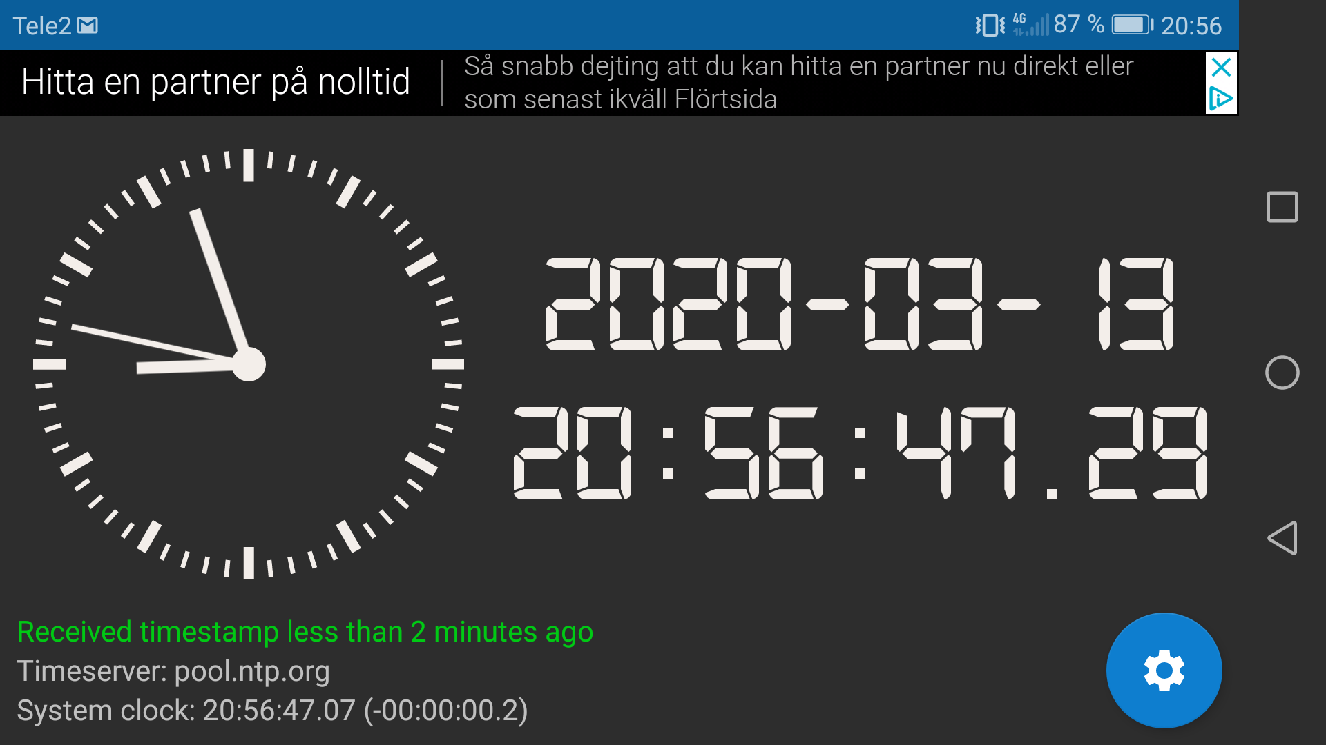

Jim Gage i Västerås (eatabean här på Astronet) lyckades också observera ockultationen från Västerås med VARFs 16-tums ODK-teleskop. Klockan 20:56:33.21 - 20:56:47.29

Ibland har man tur med vädret, va?
Stjärnan lurades lite mitt under occultationen, det ljusnade lite, försvann igen och blinkade tillbaka några sekunder senare.
Jag använde en ntp app och fångade skärmdumpar manuellt. Inte exakt, men bara tiondelar off.
Jim

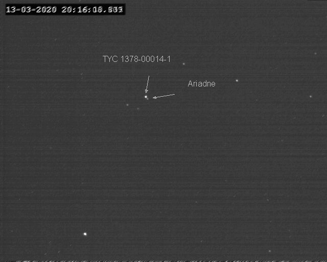

Jag hade tänkt att både filma den med C11, QCam5 och datorn och titta visuellt med C8.
Efter viss möda fick jag C11+ kamera mot rätt stjärna. Men att försöka hitta samma område helt manuellt/visuellt med C8 på AZ-stativ var bara att glömma !
Sen kom molnen vid c:a 20:30 och då såg det rätt "kört" ut. Men lagom till 20:55 ungefär så var det lite disig men stabil lucka i molnen.
Så här är prel. resultat :

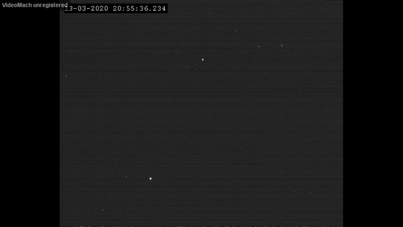

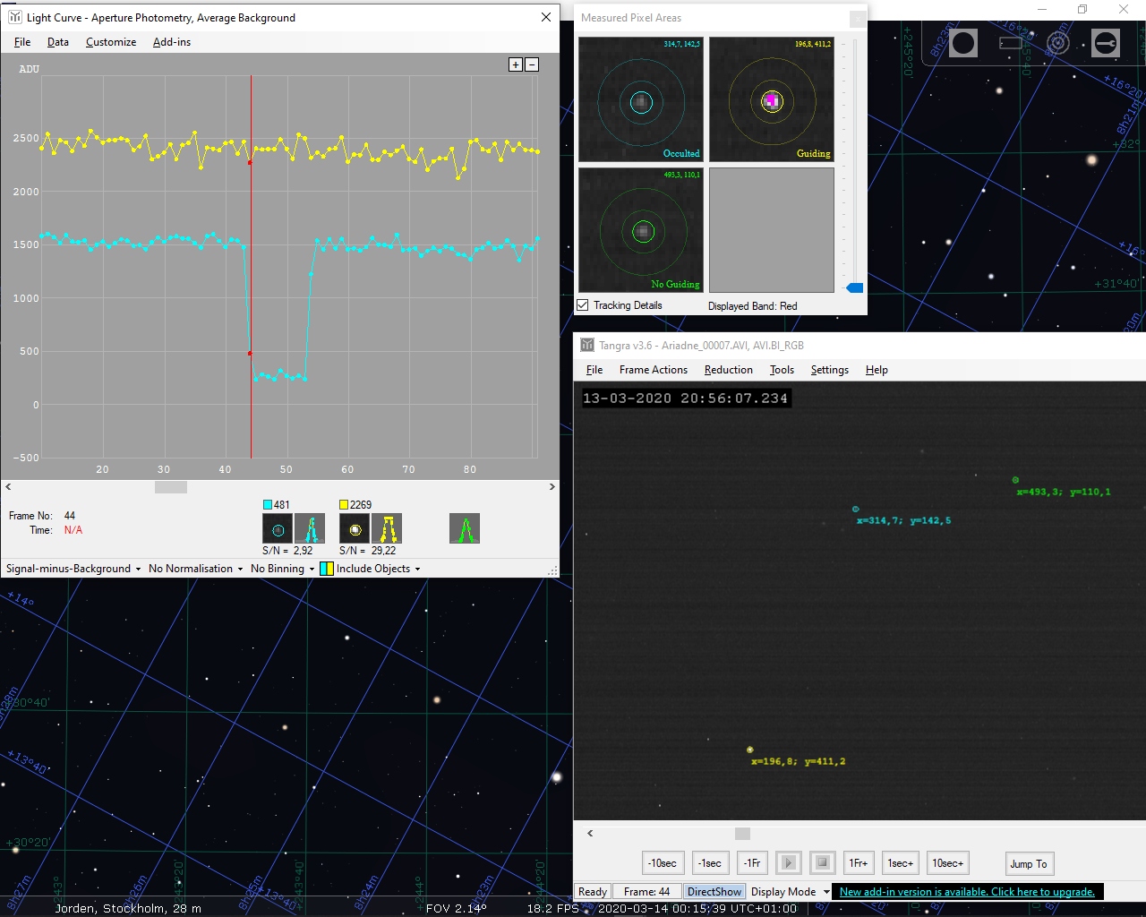

Ockultation under 14,1 sekunder :
Start : 20:56:07.234
Stop : 20:56:21.328
Magnitud drop i Tangra blir c:a 1.9 mag.
Rapportera kan man göra till Frappa på http://www.euraster.net/" onclick="window.open(this.href);return false;
/bengtr

Här är en bild och uppsnabbad video från min obs i Södra Stockholm :
GIF video ockultation
/bengtr

Nu har det kommit upp en första analys på euraster.net :
https://www.euraster.net/results/2020/2 ... ne_crd.gif" onclick="window.open(this.href);return false;
https://www.euraster.net/results/2020/i ... ml#0313-43" onclick="window.open(this.href);return false;
Kommer ni från Västerås rapportera nå't ? ( https://www.euraster.net/results/report-form.txt" onclick="window.open(this.href);return false; )

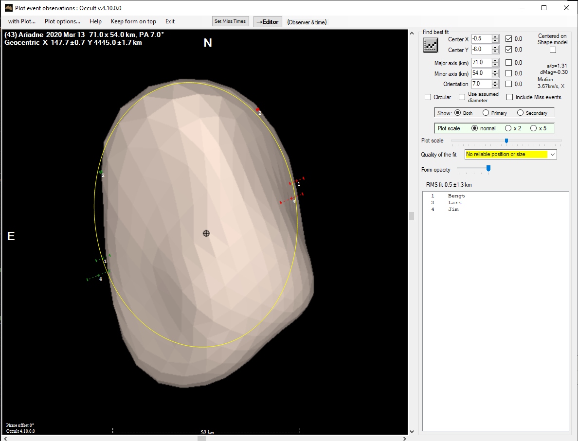

Jag laddade ner Occult 4 . Men jag hade/har inte så bra koll på hur det fungerar. Det har "miljoner" menyer och knappar och filer som skall laddas ner. Men till slut hittade jag där man kan lägga in observationer för analys.
Så jag lade in data (från euraster) för mig - Stockholm , Lars - Uppsala och även Jim - Västerås.
OBS detta är inte något officiellt men jag fick även upp en modell och försökte anpassa med våra obs. Så kanske var det så här :
Inofficiellt försök till anpassning Ariadne
/bengtr
eatabean

Men det DÄR var roligt!
Om man jämför med chords på IOTA sida ser det inte så tokig ut.
http://www.euraster.net/results/2020/20 ... ne_crd.gif" onclick="window.open(this.href);return false;
Mvh, Jim
