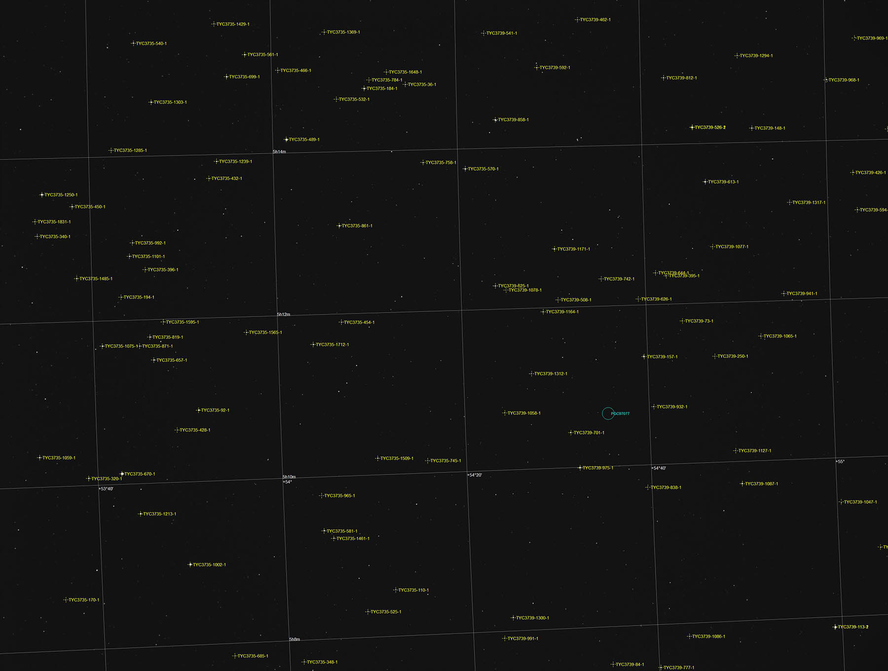

Körde enl förslag på V483 Aur igår kväll. Nu satt jag inte med nån stjärnkarta så vi får hoppas platesolven träffade (-:
Tog 4 x 300sek V-filter. I länken nedan finns dels en kalibrerad fits på alla bilderna + jag lade till en okalibrerad rå fil.

Re: Variabeltest fjärrteleskopet!
Kanske inte mitt i prick, men ser rätt ut
